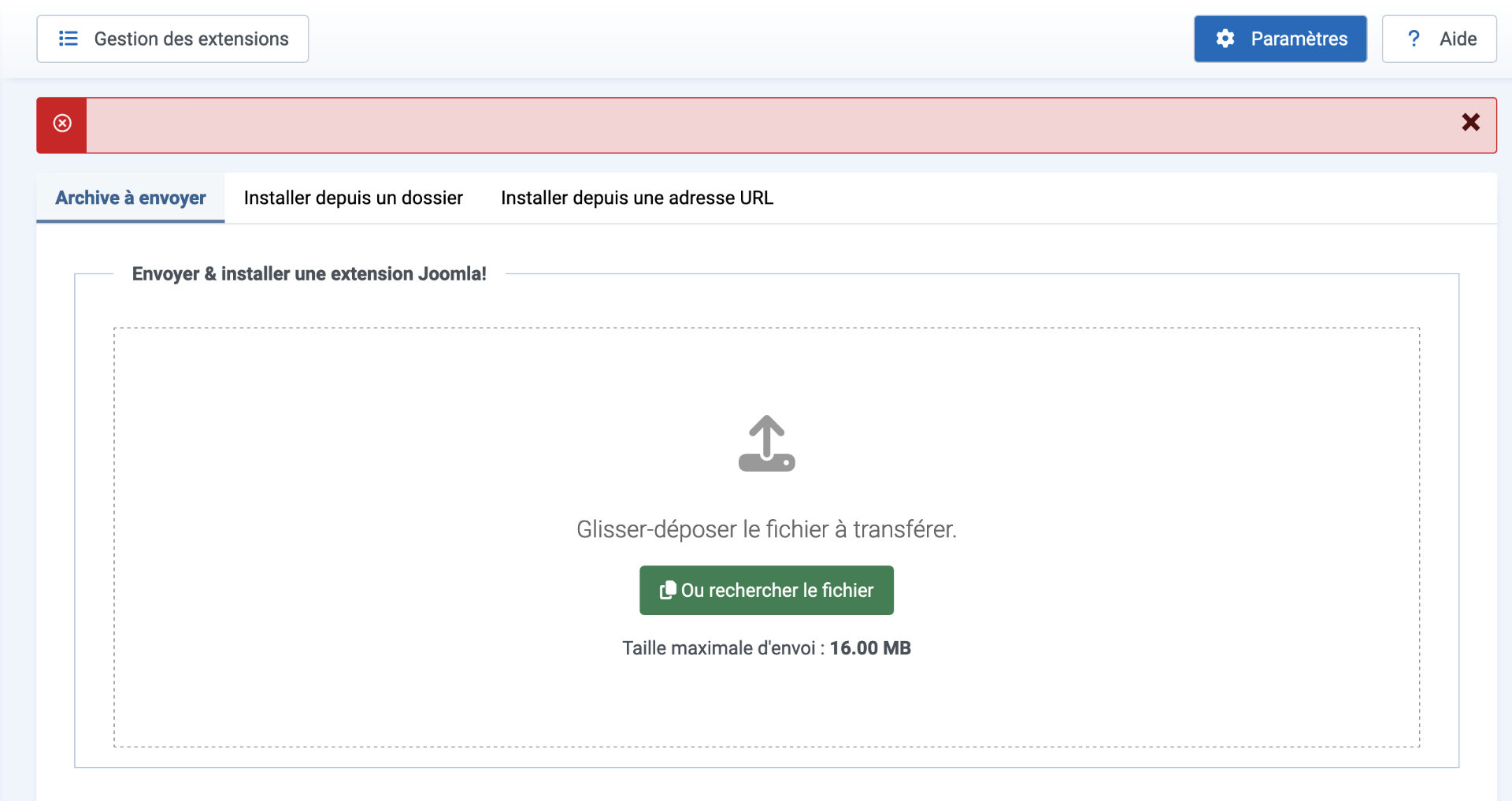

Je suis sur Hikashop 5.0.3 et je tente sans succès de mettre à jour avec la version 5.0.4.
Le composant se charge entièrement, passe en statut installation puis... rien.
Un bandeau s'affiche mais sans écrit dedans (voir capture).
J'ai mis le debug mode à On et le error reporting à maximum mais rien ne s'affiche.
J'ai installé la mise à jour sur certains sites Joomla sans problème et j'ai ce problème sur d'autres.
Quelqu'un a une idée ?
D'avance, merci.

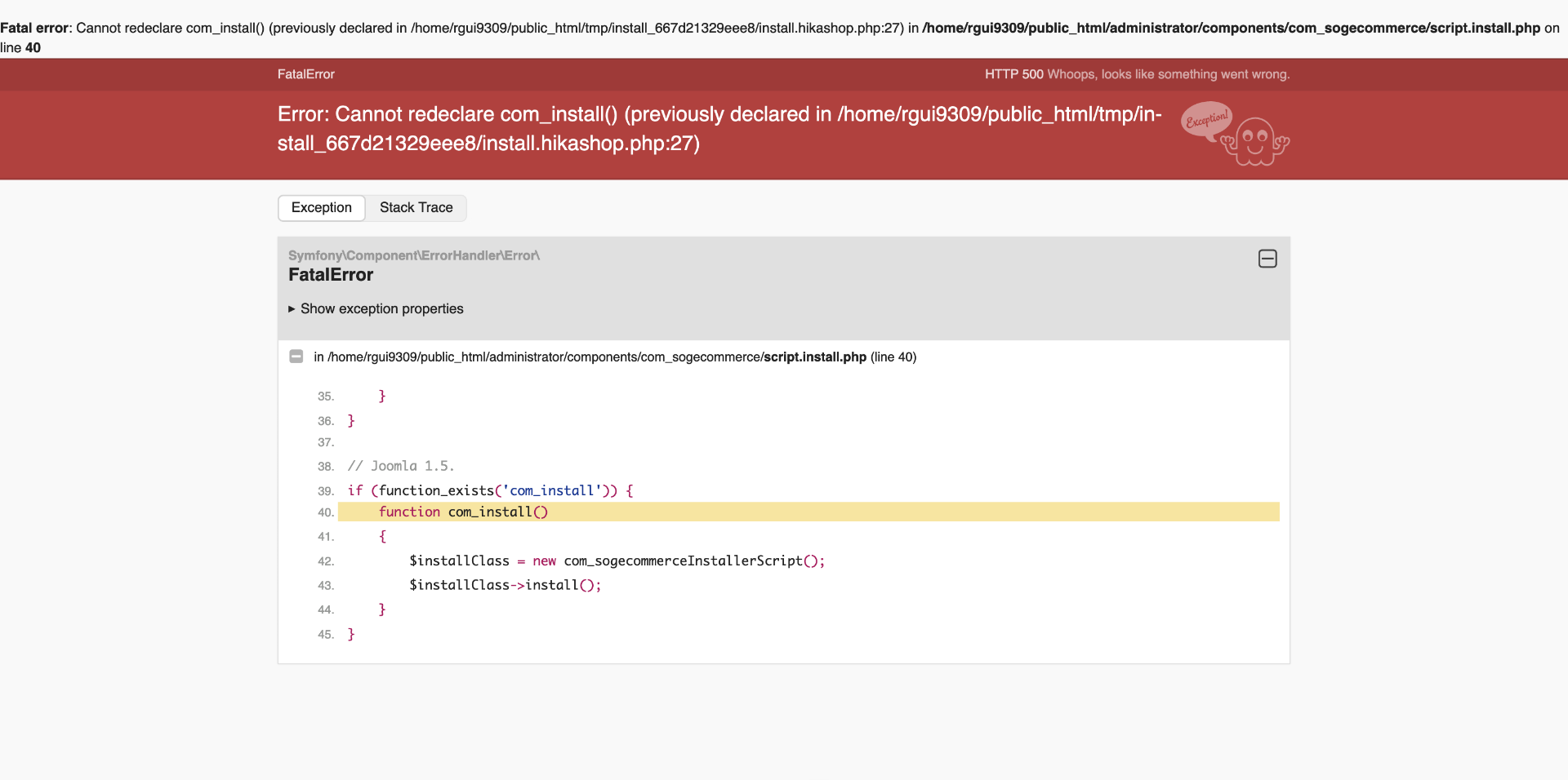

Rebelotte avec la version 5.1 d'Hikashop.
Impossible de l'installer, cela mouline pendant environ une minute et cela affiche l'erreur :
Sorry, there was a problem we could not recover from.
The server returned a "500 - Whoops, looks like something went wrong."
Sur le site, la mise à jour n'est pas effective puisque Hikashop reste à la version précédente, 5.0.4.
En mode debug, j'obtiens la page suivante :
Apparemment, il y a un problème avec le plugin Sogecommerce mais je n'ai aucune idée de ce qu'il faut faire.
Cordialement,
  • Posts: 86212
  • Thank you received: 14219
2 years 2 months ago #361754
En effet, cette erreur pointe un problème du composant sogecommerce.
Il n'y a aucune raison pour que ce composant charge son script d'installation lorsque HikaShop est mis à jour.
C'est un problème qu'il faut remonter au développeur du composant.
Ce que vous pouvez faire, c'est de désactiver le ou les plugins lié à ce composant durant la mise à jour d'HikaShop. Cela devrait permettre de contourner le problème.
