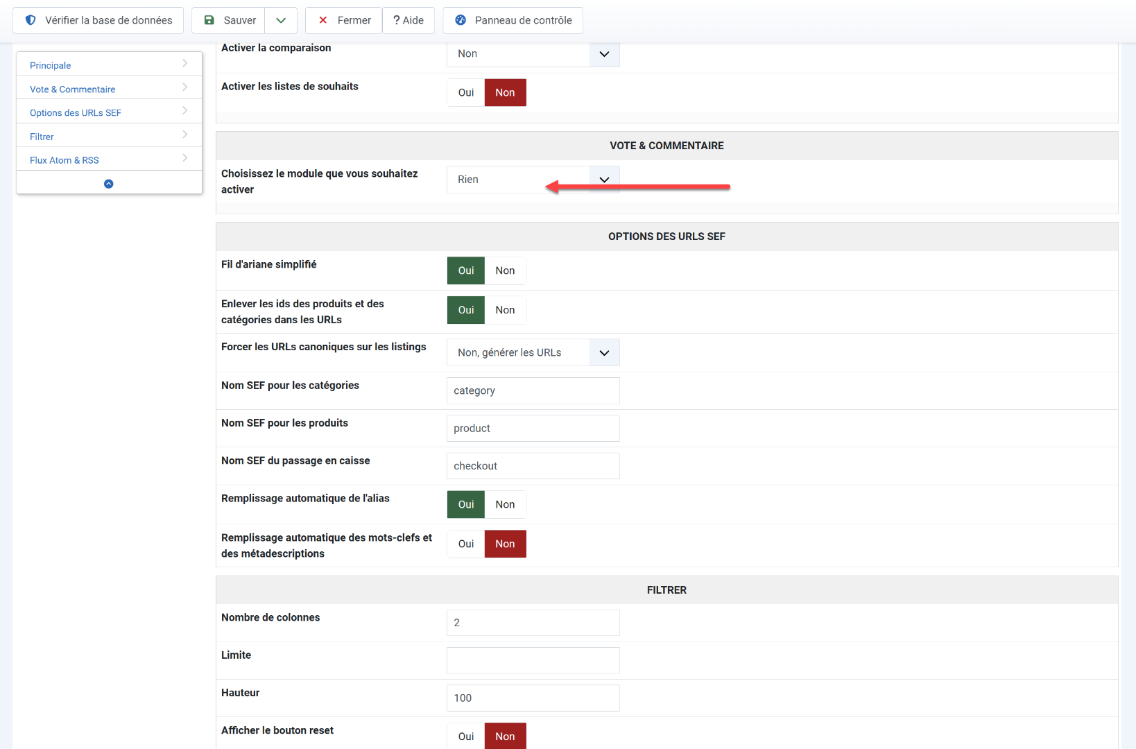

Nous allons avoir besoin d'éléments de votre part pour mieux comprendre ce qui il se passe autour de votre problème autour des "Aggregate Rating" (votes & commentaires).
Pouvez vous nous envoyez votre partie "Vote & Comment" dans la partie Configuration d'HikaShop, Onglet Features et donc, partie "Vote & Comment" :
En attentes de vos retours
Cordialement

  • Posts: 370
  • Thank you received: 28
2 years 4 months ago #360677
Merci, le problème images semble résolut quand je fais un check avec l'outil des résultats enrichis.
Reste le souci de commentaire.
Mais ma section commentaire dans l'admin est vide, car je n'utilise pas cette fonction.
