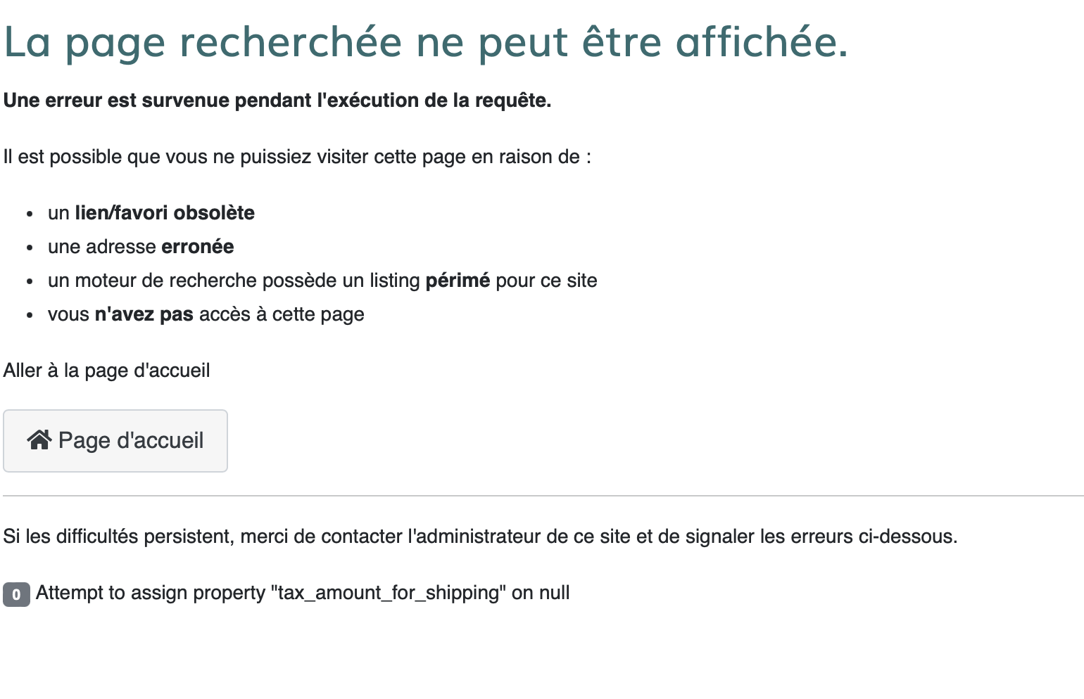

depuis quelques jours lorsqu'un client valide une commande payée uniquement avec des points il obtient le message d'erreur suivant :
Malgré ce message une commande est bien créée en statut créée.

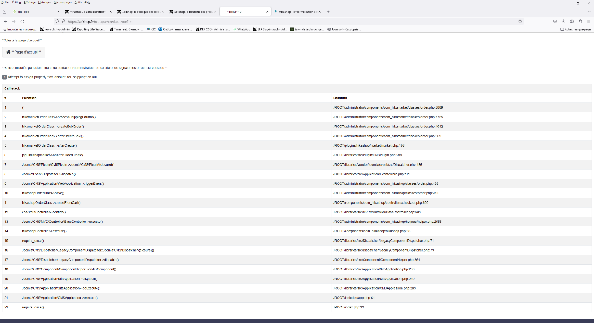

Merci de reproduire cette erreur avec l'option "debug" de la configuration Joomla active.
Cela permettra d'avoir le message d'erreur complet qui nous permettra de vous dire quoi faire pour résoudre le problème.

Merci pour votre réponse. Ci-dessous le rapport du debug :
Le problème survient lorsque l'option "Utiliser des coupons virtuels" est activée. Si on désactive l'option la commande se passe bien et les problèmes que nous avions précédemment semblent avoir été réglés :

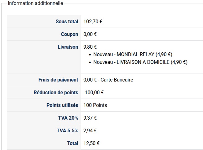

Pour les commandes qui se sont bien passées l'affichage du décompte des points a changé. On a désormais ceci:

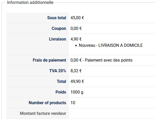

L'utilisation des points apparaît sur une ligne "Frais de paiement", alors que précédemment c'était mentionné sur 2 lignes comme ci-dessous :
Merci,

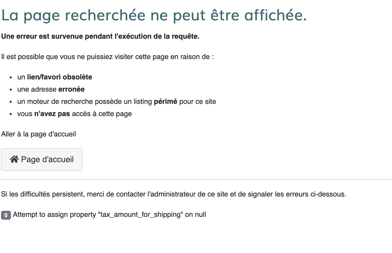

Dans le fichier "administrator/components/com_hikamarket/classes/order.php" merci de remplacer
			foreach($vendor_order->order_tax_info as $tax_namekey => &$tax) {
				$tax->tax_amount_for_shipping = 0;
Par
				if(empty($tax))
					continue;
Cela évitera qu'HikaMarket essaie de modifier un élément "null" ajouté dans le tableau des taxes de la commande.
J'avoue que j'ignore pourquoi ce tableau se retrouve avec ces données mais le patch va permettre d'éviter le bug, comme s'il n'y avait aucune taxes.
