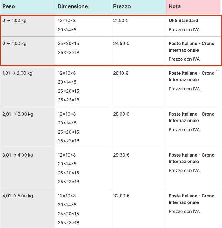

j'aurai besoin d'un conseil concernant les livraisons.
Voici les dimensions des boîtes qui contriendront les produits:
12x10x8
20x14x8
25x20x15
35x23x18
J'ai trouvé un service de livraison qui regroupe les livreurs disponibles pour tel ou tel pays selon poids et volume, c'est juste ce que je cherchais, hélas il est trop tôt pour faire développer une API pour Hikashop, je dois donc tout encoder à la main, pour certains pays ça va vite, pour d'autres c'est assez la galère.
Par exemple pour l'Estonie, le service propose deux compagnies de livraison et donc deux tarifs différent pour le même poids mais volume différent.
Comment proposer le tarif juste sans connaître la dimension de la boîte qui sera utilisé pour l'envoi de la marchandise?
Pensez-vous que votre plugin "Weights" pourrait m'aider?
Merci.

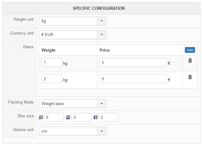

2 years 3 months ago #361217
malheureusement pour le moment je n’ai pas la possibilité de faire développer une API, trop tôt pour évaluer si cela en vaut la peine, de plus je n’ai aucune idée du prix que cela pourrait me coûter… dans quel ordre de prix peut-on estimer ce genre de développement?
Finalement je vais tout faire “à la mano”, cela me prendra le temps qu’il faut, c’est juste pour l’Europe… pour commencer j'introduis que le tarif plus bas que le service me propose, par contre votre plugin pourrait m’aider dans des situations comme celui que j'ai décrit dans mon premier message, c'est-à-dire quand le service de livraison que j’utilise me propose deux tarifs différents pour le même poids mais avec un volume différent.
Si je comprends bien l’interface du plugin “Weights” apparaît au moment de configurer une méthode de livraison?
Est-ce que chaque méthode de livraison aura l’interface qui est illustrée dans le détail de votre plugin (voir photo annexée)? Merci.

2 years 3 months ago #361219
C'est un plugin à part. Donc si vous avez des méthodes de livraison utilisant le plugin "manual", elles ne seront pas affectées par le plugin weights.

...peut-être je me suis mal exprimé, d’après la capture d’écran du plugin “weights” il n’est pas clair si d’autres options sont proposés comme pour le plugin “manual”, comme par exemple la foto du logo du livreur, la restriction pour la zone, le code postal minimum et maximum, ….
  • Posts: 86212
  • Thank you received: 14219
2 years 3 months ago #361227
Les zones "main information", "generic configuration" et "restrictions" sont communes à tous les plugins de livraison, y compris le plugin weights. Donc oui, vous aurez toutes ces options.
La capture d'écran pour le plugin weight ne montre que les options qui sont propres au plugin.

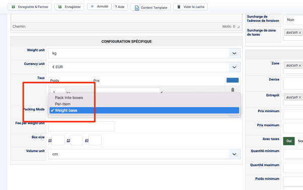

2 years 3 months ago #361239
pour finir j'ai pris votre plugin, il m'aidera certainement dans le paramétrage des prix/volume en attendant une API...
Pouvez-vous me dire comment interpréter les options "Packing Mode"? Merci.
  • Posts: 86212
2 years 3 months ago #361248
Si vous choisissez "per item", le plugin va calculer le prix de la livraison pour chaque produit en fonction de votre table de poids, et ensuite il va additionner le tout pour les frais de livraison global du panier.
Si vous choisissez "pack into boxes", le plugin va utiliser les dimensions de l'option "box size" pour faire rentrer les produits dedans, et ensuite il choisira les frais de livraison pour chaque carton avec la table de poids, et il additionnera le tout pour les frais de livraison global du panier.
Si vous choisissez "weight base", alors le poids total sera calculé et il choisira les frais de livraison pour le poids total avec la table de poids.
The following user(s) said Thank You: kilou

2 years 3 months ago #361258
j'ai des difficultés à choisir l'option correcte pour l'exemple que j'ai reporté dans mon premier message.
Quelle option choisir parmi les trois afin d'éviter que deux méthodes de livraison soient proposées pour la même tranche de poids (1Kg)?
Je pensais à l'option "pack into boxes", avec cette option je suppose qu'il va falloir insérer dans le détail de la fiche produit les dimensions du produit même? Merci.
  • Posts: 86212
2 years 3 months ago #361259
Dans tous les cas il n'y aura qu'une méthode de livraison avec le montant total.
Par exemple, si vous avez dans le panier deux produits faisant chacun 1.5kg et une seule méthode de livraison "weights" avec des tranches de poids comme ceci:
0 - 2kg => 5€
2kg - 4kg => 8€
En mode "per item", vous aurez une méthode de livraison avec un coût de livraison de 5€+5€ = 10€
En mode "weight base", vous aurez une méthode de livraison avec un coût de livraison de 8€ car le poids total (3kg) sera dans la seconde tranche.
Et oui, en mode "pack into boxes", il faut fournir les dimensions dans chaque produit pour que le plugin puisse virtuellement empaqueter les produits dans des boîtes pour ensuite choisir la ou les tranches de poids à prendre en compte par boîte avant d'additionner le tout pour obtenir le coût de livraison de la méthode de livraison. Mais vous n'aurez toujours q'une méthode de livraison.
Si vous voulez proposer plusieurs méthodes de livraison (par exemple, si vous voulez proposer une livraison express et une livraison standard avec différents coûts pour les tranches de poids), alors là il faudrait créer plusieurs méthodes de livraison basées sur le plugin "weight".
Mais si vous voulez différents tarifs pour différents pays, vous devrez configurer plusieurs méthodes de livraison, mais comme elles seront filtrées en fonction du pays de l'adresse de livraison, l'utilisateur ne verra que celle(s) qui lui correspond.

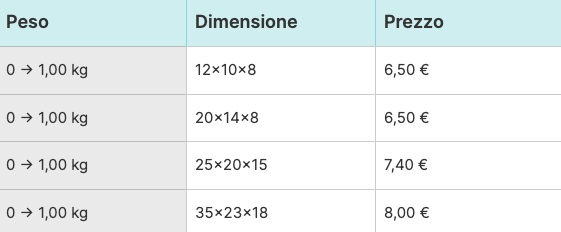

2 years 3 months ago #361270
ok merci, mais la difficulté reste qu'il faut établir à l'avance le poids maximum par boîte, ce qui n'est pas toujours évident à savoir préalablement, ainsi je me retrouve avec deux méthodes de livraison pour la même tranche de poids car il y a des boîte qui peuvent contenir le même poids.
Avec un exemple ça sera plus simple à comprendre.
Mon problème se situe surtout avec la première tranche de poids (1kg) et les petites boîtes.
J'ai deux boîtes qui ont ces dimensions:
12X10x8
20x14x8
J'ai dans mes produits des brosses qui pèsent moins de 1kg qui entrent dans la boîte 20x14x8 mais pas dans la boîte 12X10x8 et les deux boîtes sont destinées pour des expéditions inférieur à 1Kg, donc je vais me retrouver avec deux méthodes de livraison.
Mon idée serait alors d'établir que la première boîte (12X10x8) pourrait contenir uniquement des produits avec un volume minimum-maximum...? L'idéal aurait été de pouvoir séléctionner directement des produits...
Last edit: 2 years 3 months ago by kilou.

2 years 3 months ago #361285
merci, je vois le principe, mais je ne vois vraiment pas comment m'y prendre, c'est vraiment un casse-tête chinois.
Je cale sur comment savoir à l'avance ce que contiendra la boîte et donc son poids final, c'est juste impossible...
Avec "shipping prices" c'est utile quand la boîte contient plusieurs mêmes produits, donc je suppose qu'on peut s'aventurer avec une estimation, mais si la boîte contient d'autres articles ça ne tient plus la route, ou alors je n'ai pas compris comment faire... je savais que j'allais pester avec les livraisons... :pinch:
Avec quelle méthode de livraison serait-il conseillé d'essayer votre méthode? Avec le plugin "HikaShop manual shipping" ou "HikaShop Weight Shipping"?
Pourriez-vous me faire un exemple plus concret avec le tableau ci dessous? Sinon si cela devient vraiment quelque chose de trop laborieux je me demande s'il n'est pas mieux de garder uniquement le prix maximum par tranche de poids, pas top mais bon... ou changer la tranche de poids maximum pour les boîtes qui doivent contenir maximum 1Kg.
Encore merci et désolé de vous embêter avec ça...
