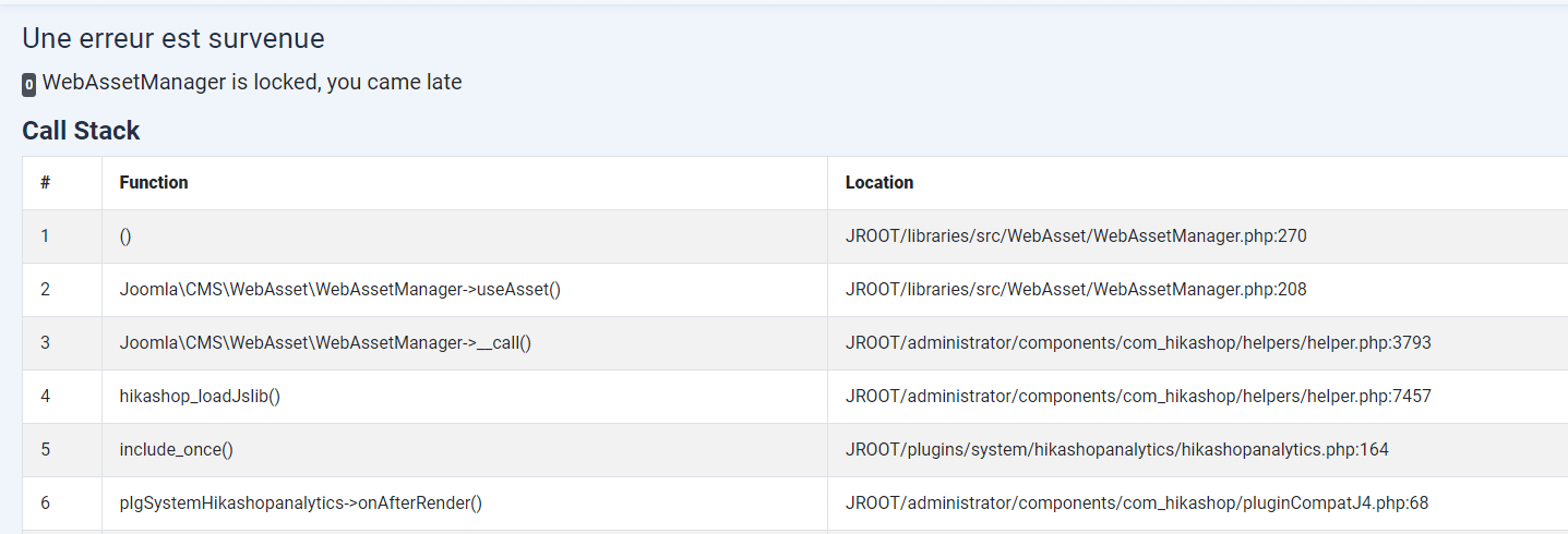

-- Error-message(debug-mod must be tuned on) -- : WebAssetManager is locked, you came late
En tentant d'aller dans les menus de configuration de l'administration suite à la dernière version de Joomla, j'ai le message d'erreur : WebAssetManager is locked, you came late. (cf. pièce jointe).
Je n'ai alors plus accès aux plugins, à la gestion des composants, etc. Bref, bloqué dans l'admin.
Après investigation, le coupable est le fichier helper.php (dans administrator/components/com_hikashop/helpers) et en particulier la ligne:
$wa->useStyle('fontawesome');
Si je désactive cette ligne, tout rentre dans l'ordre.
Je précise que je n'ai pas fait de modif autre que la mise à jour Joomla dans l'admin, que j'uilise le template Atum non modifié. Et je me demande si cela à quelque chose à voir avec l'ajout du mode clair / sombre de joomla (mais sans aucune certitude).
Voilà voilà.

J'ai fait un patch qui devrait corriger le problème. Téléchargez le paquet d'installation de la 5.0.4 sur notre site et installez-le sur le votre et cela rajoutera le patch.
