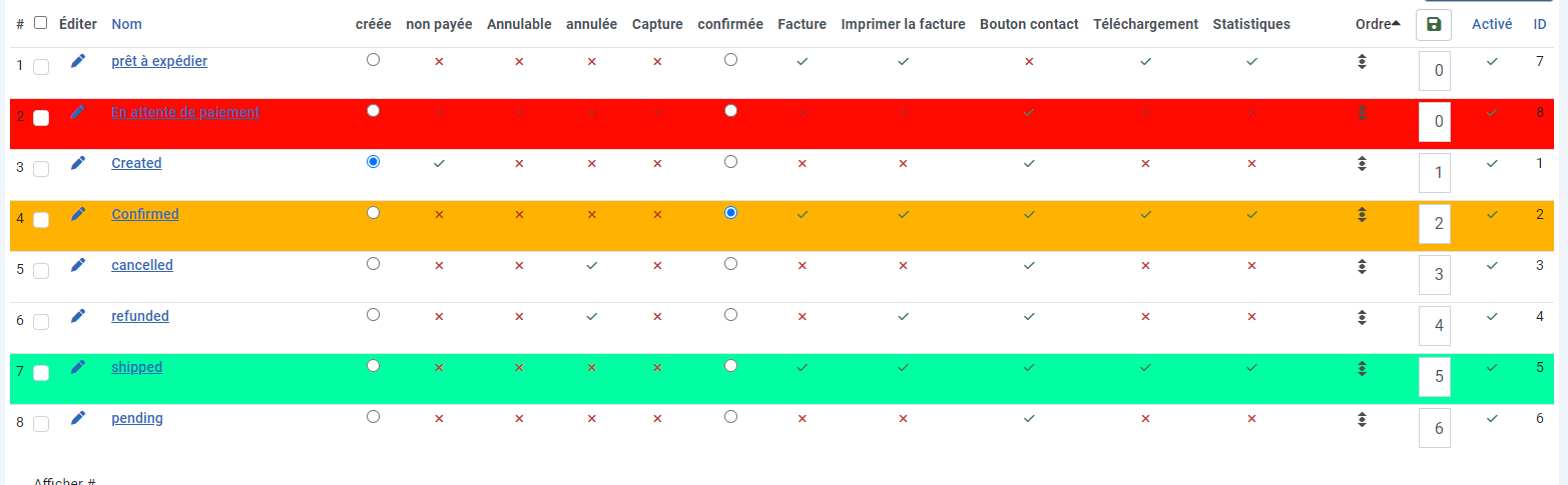

Pourriez-vous faire une capture d'écran de ce que vous avez dans le menu System>Order statuses ?

Pourriez-vous faire une capture d'écran de ce que vous avez dans le menu System>Order statuses ? --> En pièce jointe

Avec l'option "Update the product stock on confirmed status" activée, le stock va être décrémenté lorsque la commande passe du statut créé à l'un des statuts actifs dans la colonne "facture" de System>Order status, et le stock va être restauré lorsque la commande passe d'un des statuts actifs dans la colonne "facture" à l'un des statuts actifs dans la colonne "annulée".
