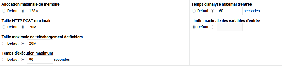

Bonjour, lors de la mise à jour de 5.0.2 vers 5.1.0, j'ai une erreur sans message. "juste un rectangle rouge sans texte".
j'ai lu un autre post au sujet de problème de mise à jour vers 5.1.0, et j'ai testé de lancer l'installation depuis le dossier TMP
Sans succès car à chaque fois j'ai instantanément un autre message :
Sorry, there was a problem we could not recover from.
The server returned a "500 - Whoops, looks like something went wrong.
la version de PHP est 8.2.20
testé également en 8.1.29 résultat identique
Configuration PHP
si vous avez une idée, je suis preneur :-)
bon week-end
Last edit: 2 years 2 months ago by Complicités Minérales. Reason: [RÉSOLU]
  • Posts: 86212
2 years 2 months ago #361800
C'est surement la limite de 90 secondes d'exécution. Le zip d'HikaShop contient des milliers de fichiers, et cela demande pas mal de temps à PHP pour tout extraire, bouger les fichiers, etc
Après, c'est dommage que votre serveur web est configuré pour ne pas afficher les messages d'erreur PHP et d'afficher à la place une page générique d'erreur 500. Idéalement, il faudrait regarder le log d'erreur PHP du serveur juste après la tentative d'installation. Il contiendra, à la fin, le message d'erreur PHP qui indiquera quel est le problème ( la ligne devrait commencer par "Fatal error" normalement dans le log).

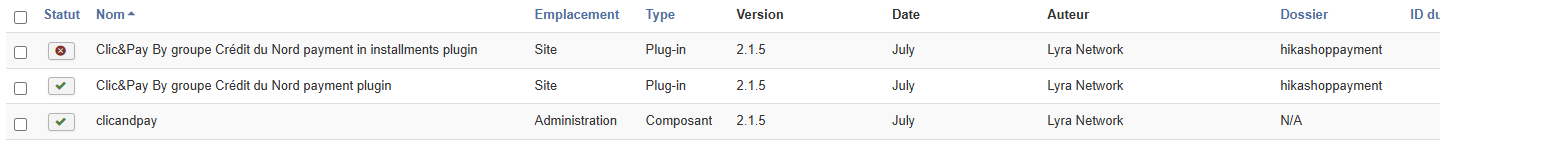

2 months 20 hours ago #372740
Bonjour et merci pour ce partage d'expérience car cela m'a aidé pour un problème similaire avec le couple plugin/composant
Clic&Pay.
J'ai dû désactiver le plugin et le composant de Lyra Network avant de pouvoir réaliser la mise à jour vers la dernière version d'HikaShop.
Une fois la mise à jour effectuée j'ai pu réactiver le plugin/composant concerné par le blocage.
En mode débug j'avais ce message :
Fatal error : Cannot redeclare com_install() (previously declared in /home/XXXXX/install.hikashop.php:28) in /home/XXXXX/www/administrator/components/com_clicandpay/script.install.php on line 40
Très proche du message d'erreur que vous aviez ...
