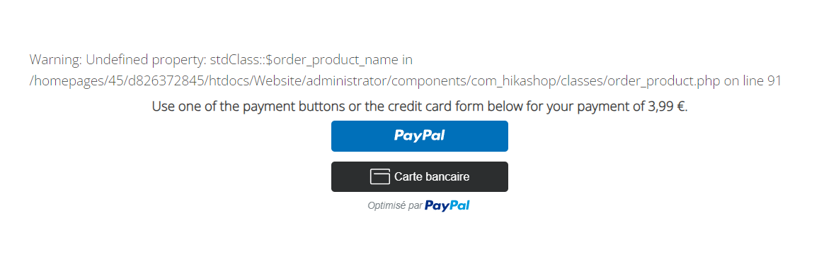

-- Error-message(debug-mod must be tuned on) -- : Warning: Undefined property: stdClass::$order_product_name in /homepages/45/d826372845/htdocs/Website/administrator/components/com_hikashop/classes/order_product.php on line 91

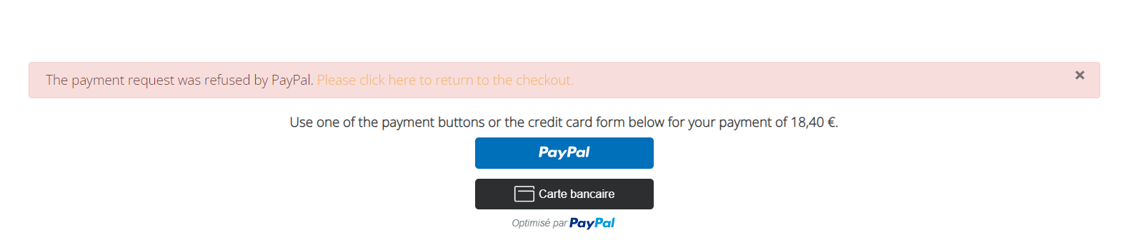

J'ai constaté que mon plugin Paypal Checkout ne fonctionnait plus.
Tout se passe bien jusqu'à la dernière étape de paiement où il faut choisir de payer par Paypal ou par carte bancaire.
Le message indique : The payment request was refused by PayPal. Please click here to return to the checkout.
J'ai activé le mode debug de Joomla et cette jolie ligne s'affiche en plus : Warning: Undefined property: stdClass::$order_product_name in /homepages/45/d826372845/htdocs/Website/administrator/components/com_hikashop/classes/order_product.php on line 91..
Une idée de qu'est ce qui se passe et de comment je pourrais résoudre cette anomalie ?

Il faudrait regarder la console de votre navigateur lorsque vous êtes sur la page avec les boutons de paiement et que vous essayez de payer. PayPal affiche là les problèmes rencontrés.

Le warning indique que la commande a, dans la liste des produits, un produit sans nom. Cela ne devrait normalement pas arriver.
Vous pouvez ignorer l'erreur pour HikaShop. Cependant, si vous avez vraiment un produit sans nom dans la commande, il est fort probable que cela pose un souci à PayPal, si l'option "send order details" est activée dans la méthode de paiement. Donc vous pourriez essayer de désactiver l'option dans la méthode de paiement, pour voir si cela aide à éviter le problème.

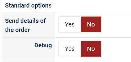

Concernant l'anomalie Paypal, j'ai suivi vos conseils (désactivation de debug et de "send details orders" du plugin Paypal) et la situation n'a hélas pas changé. Le même message en rouge s'affiche.

L'erreur "Expected an order id to be passed" dans la console implique normalement que le problème est entre le serveur et PayPal. PayPal refuse la création de la transaction et du coup le plugin n'a aucun id de transaction à retourner au javascript sur la page, d'où l'erreur indiquant que l'id est manquant. Mais bon, cette erreur dans la console n'est qu'une conséquence du vrai problème.
C'est donc dans le log de paiement de la configuration HikaShop qu'il faut regarder pour voir pourquoi PayPal refuse la commande.
Après, il serait aussi intéressant d'avoir le détails de la console JS.
Ce que vous pouvez faire, c'est nous envoyer tout ça dans un email à contact AT hikashop DOT com avec un lien vers ce sujet du forum pour référence. Cela devrait nous permettra de vous dire quoi faire.
