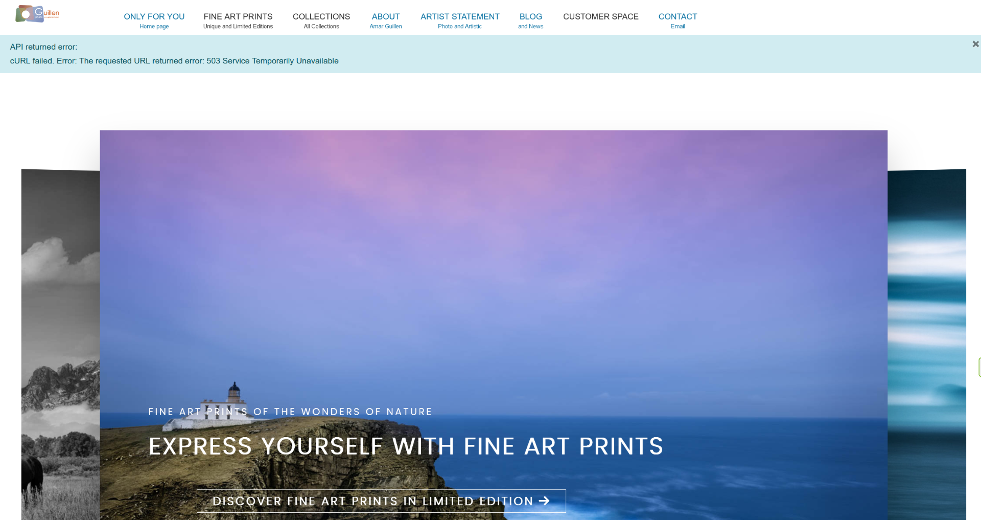

depuis dimanche, j'ai un message API error et cURL failed Error... (je vous ai attaché une copie d'écran).
Par le passé, j'avais rencontré ce problème mais il était de courte durée. Cette fois cela fait plus de 2 jours.
Je pense qu'il est dû à la conversion automatique des monnaies. J'utilise le dollar et l'euro.
Pourriez-vous me confirmer que le problème est lié à la conversion?
Si la réponse est oui, pouvez-vous me dire comment désactiver cette mise à jour automatique? Je ferai la mise à jour manuelle des currencies une fois par semaine. ce sera plus simple.
Ce message d'erreur n'est pas pour rassurer mes clients.
Voici un exemple de page avec l'erreur : www.guillenphoto.com/en/
Merci par avance pour votre aide.

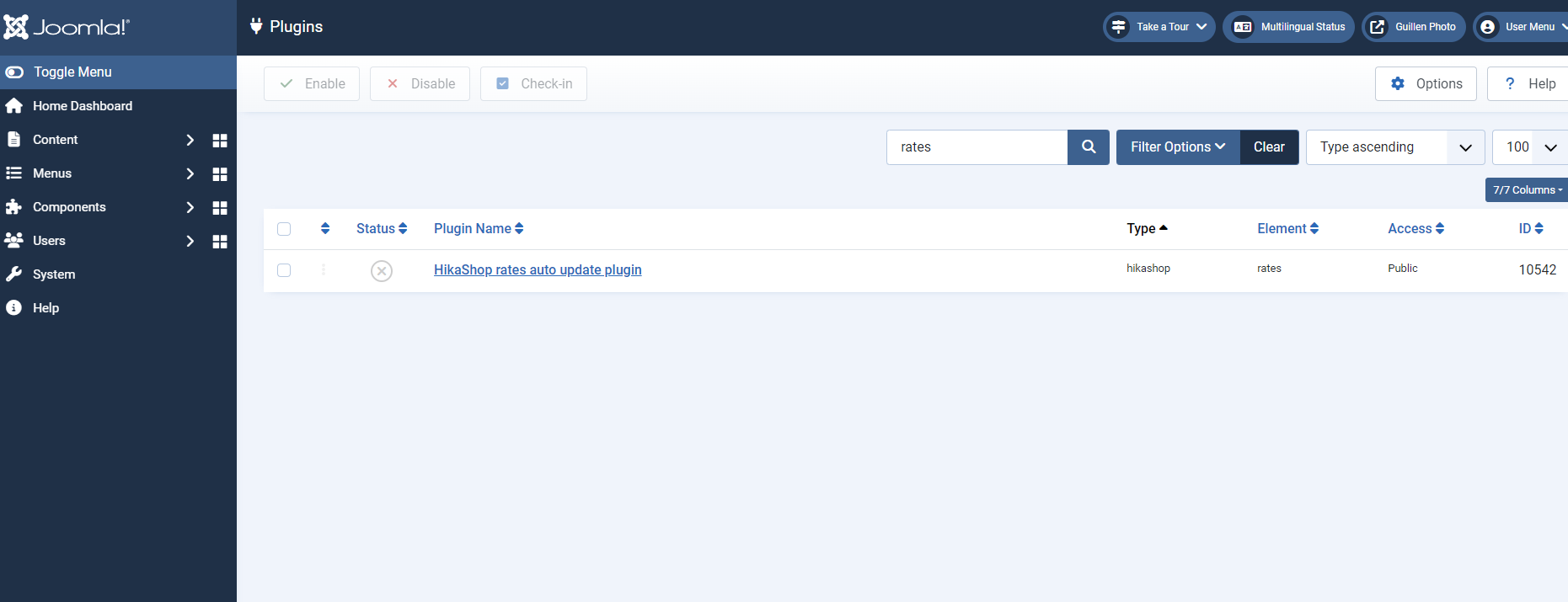

1 year 11 months ago #362660
Vous voulez désactiver ce plugin qui procède à votre update automatique de vos monnaie.
Recherchez le plugin :
Pls de documentation sur les monnaies, ici
Cordialement

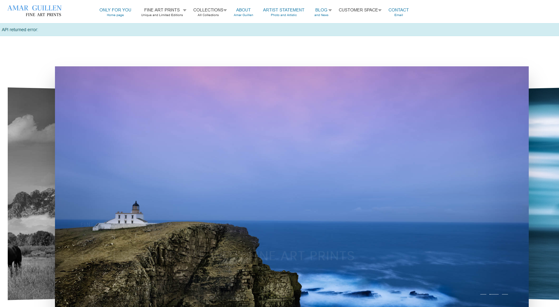

1 year 11 months ago #362680
je reviens vers vous car l'erreur continue de s'afficher même en désactivant le plugin Rates.
J'avais déjà rencontré ce problème en novembre 2023. Nicolas m'avait aidé sur le sujet. Voici le lien vers la question :
www.hikashop.com/forum/5-support-en-fran...-lie-a-hikashop.html
Je ne me souvenais plus de ce post. C'est en recherchant sur Google que je l'ai retrouvé.
Je viens donc d'appliquer la méthode préconisée par Nicolas, à savoir utiliser Geo Plugin. Le message a disparu. C'est bien.
Ce qui est étrange c'est que le problème est réapparu après la mise à jour de début juiller. Je n'ai pas touché au paramétrage. Je pense que c'est l'installation qui réinitialise le plugin.
Je vous confirmerai dans quelques jours si le problème est résolu.
