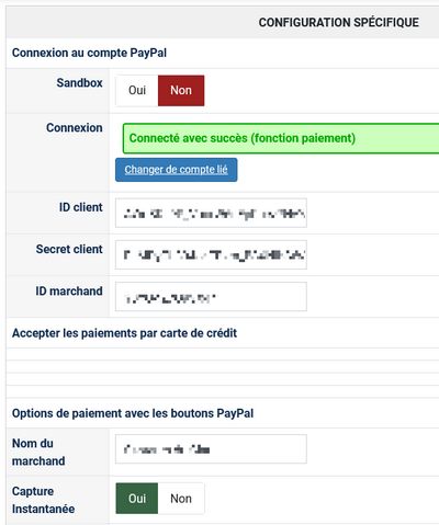

Après avoir mis à jour Hikashop vers la version 5.1 j'ai voulu accéder à la configuration du mode de paiement Paypal et les champs de l'onglet "Accepter les paiements par carte de crédit" n'apparaissent pas :
Si je crée un nouveau mode de paiement Paypal, les deux champs "Activer paiement CB" et "3Dsecure" sont bien visibles mais dès que je remets les trois valeurs contenues dans les champs "ID client, Secret client et ID marchand" et que je sauvegarde, cela disparaît...
Quel pourrait être le souci ?

Il faut activer les paiements par carte de crédit avec PayPal Checkout Advanced dans votre compte marchand PayPal.
Les options sur la méthode de paiement sont cachées automatiquement si le compte PayPal ne permet pas de les utiliser.

Les champs sont enfin apparus après avoir activé l'option comme vous l'avez dit.
