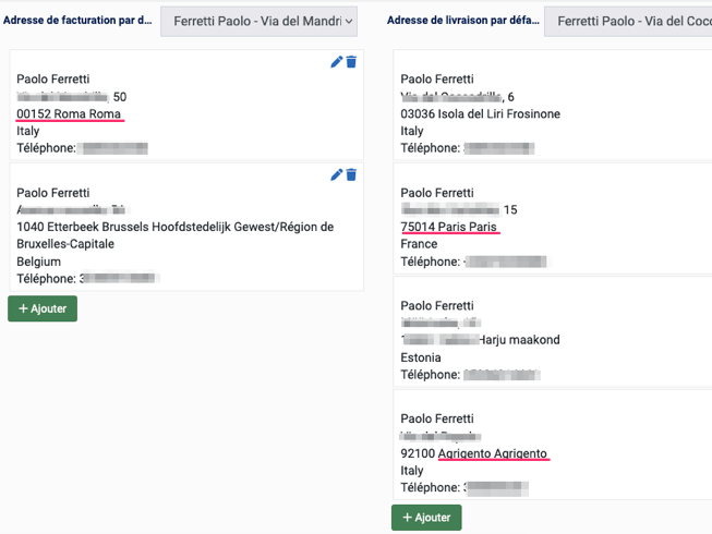

... et dernière chose, dans les adresses, le département est répété deux fois quand le département est aussi une ville principale, comment l'éviter ou ainsi cela doit être?

au fait j’ai compris où se situe le souci, c’est avec le tag {address_state}, en Italie (je suppose en France aussi) cela correspond au département principal mais également à une ville, le département principal regroupe aussi des sous-départements donc celui-ci doit forcément être présent, l’idéal serait que si le département a le même nom de la ville de n’afficher que le nom de la ville. Est-ce possible?

Pour la question du address_state, c'est possible.
Par défaut vous avez déjà un peu de PHP pour gérer le téléphone:
<?php if(!empty($this->address->address_telephone)) echo JText::sprintf('TELEPHONE_IN_ADDRESS','{address_telephone}');?>
Donc, en prennant exemple là dessus:
<?php if($this->address->address_state !=  $this->address->address_city) echo '{address_state}';?>
