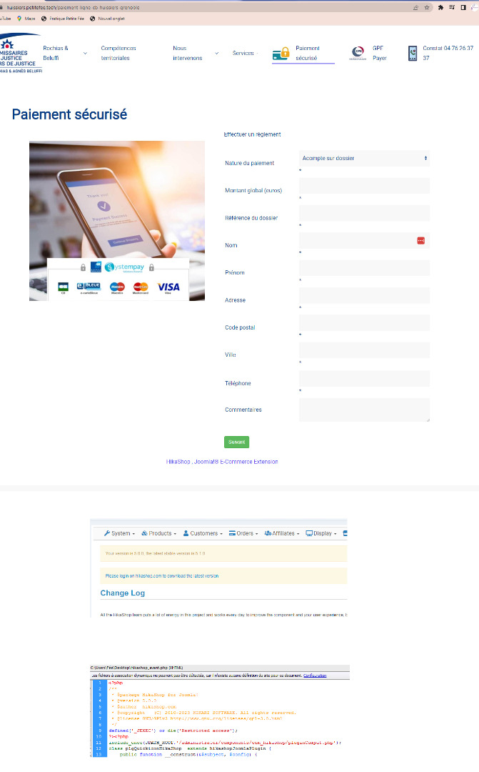

Bonjour, merci de votre aide.
voici une image du débug au cas où cela vous serve :
petitefee.tech/pb-admin.jpg
J'ai installé un site de travail ici :
huissiers.petitefee.tech/
je peux vous donner les codes d'accès en mp (comment puis-je faire cela ?)
ainsi vous verrez tout ce dont vous avez besoin.
Le formulaire qui disparaît est dans le menu haut "paiement sécurisé"
on voit ici le formulaire, qui disparaît si je met à jour votre module.

Je vois que vous avez la version 5.0.0 sur le site de test. Il faut mettre à jour pour qu'on puisse voir le problème.
Concernant le débug, cela semble venir du plugin quickicon d'HikaShop dans le backend. Donc rien à voir avec le formulaire de paiement. A quel moment avait vous cette erreur ? Durant l'installation de la mise à jour ? Vu les informations dans le débug, il me semble que ce soit sur le panneau de contrôle du backend.
Pourriez-vous éditer le fichier plugins/quickicon/hikashop/hikashop.php via FTP ? Normalement la version du plugin devrait correspondre à la version d'HikaShop. J'ai l'impression que la mise à jour d'HikaShop n'arrive pas à faire la mise à jour du plugin et donc cette erreur arrive alors qu'elle ne devrait pas.

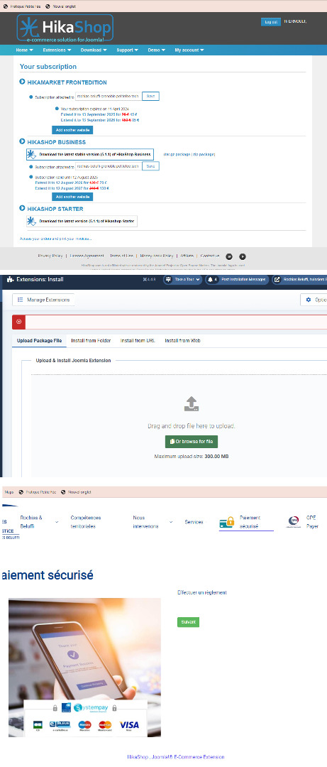

Je vous met ce que j'ai avant et après la tentative de mise à jour.
Voici tout, avant :
la config, et le formulaire côté publique
Voici ce qui se passe à la tentative de mise à jour :
Je télécharge le fichier à ma disposition 1.1 dans mon espace Hikashop
Je l'upload, j'ai une fenêtre d'erreur avec rien dedans (j'ai sélectionné au cas où le message soit blanc sur blanc mais il n'y a rien)
Ma version ne change pas
et le site ne fonctionne plus, le formulaire a disparu
Merci

Désolé pour ce retour mais cela ne nous aide pas vraiment, en passant votre screenshot est illisible par endroit.
