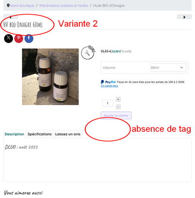

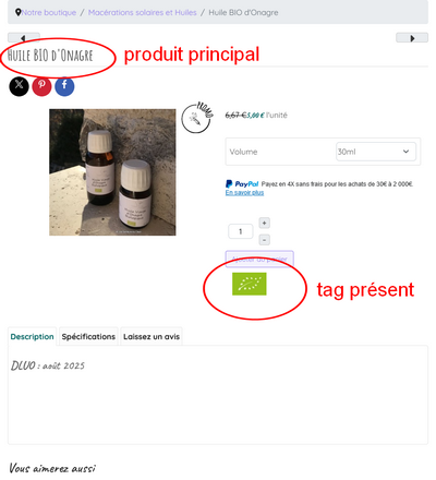

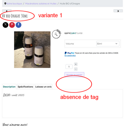

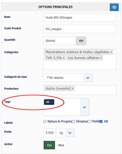

1 year 10 months ago #364361
si justement, il y a un tag sur ce produit, et c'est lui qui ne s'affiche plus dès qu'on sélectionne une variante (j'ai parlé de champs perso mais je me suis trompé, car j'ai un champs perso aussi du même nom pour s'afficher en mode texte dans un des onglets, et lui s'affiche bien).
Voici donc comment reproduire le souci :
Je vous remercie.
