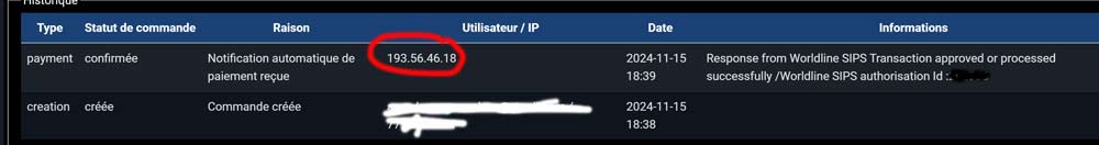

Donc je me suis tourné vers l'error log, et là je suis tombé sur ces lignes :
[Wed Nov 20 10:59:20.107306 2024] [authz_core:error] [pid 1282231:tid 1282265] [client 193.56.46.18:0] AH01630: client denied by server configuration: /home/XXXXXX/www/index.php
L'IP 193.56.46.18.0 est l'IP indiquée dans chaque commande confirmée (avant le transfert) (voir pièce jointe).
J'imagine donc que c'est l'IP de retour de la banque qui ne peut donc pas confirmer le paiement et que le souci vient de là.
Vous en pensez quoi ?
Donc, j'ai checké AdminTools, mais cette IP semble ne pas être bloquée à ce niveau là.
J'ai désactivée l'option "Redirect index.php to the site's root" au cas où, mais je ne suis pas sûr que cela serve à quelque chose.
Je vais donc demander à mon hébergeur si il y a quelque chose à faire au niveau serveur.

1 year 10 months ago #364555
La pièce jointe B)
