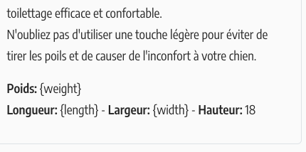

Description du produit
Toujours dans les variantes, étrangement seul le prix change en fonction de la variante, poids et volume restent inchangés dans la description du produit, seul le poids et volume d'une variante est pris en considération, en d'autres paroles poids et volume sont identiques pour les deux variantes.

2. Je vois bien le problème dans votre vidéo. Cependant, il n'y a pas de système de tags {weight}, etc pour la description des produits dans HikaShop. C'est quelque chose qui doit être géré par un plugin ou un override de vue de votre coté, j'imagine. Et surement que la façon dont ça a été implémenté ne prend pas en compte les variantes.
Donc je ne pourrais vous répondre, car je ne sais pas comment cela est codé. Il faut voir avec la personne qui a implémenter cela.

2. A différents endroits ? Il n'y a qu'un seul endroit qui affiche la description dans product / show, c'est:
			echo JHTML::_('content.prepare',preg_replace('#<hr *id="system-readmore" */>#i','',$variant->product_description));
Donc c'est autour de ce code qu'il faut travailler, comme pour show_default.
Et donc, si vous comparez cette ligne à celle de l'autre sujet ( www.hikashop.com/forum/5-support-en-fran...-produit.html#360345 ), la différence c'est que vous avez $variant au lieu de $this->element.
Et donc, au lieu de
$this->element->product_description = str_replace('{weight}', rtrim(rtrim($this->element->product_weight,'0'),',.').' '.JText::_($this->element->product_weight_unit), $this->element->product_description);
c'est:
$variant->product_description = str_replace('{weight}', rtrim(rtrim($variant->product_weight,'0'),',.').' '.JText::_($variant->product_weight_unit), $variant->product_description);
qu'il faudrait ajouter avant le code qui affiche la description.

apparemment je n'ai pas beaucoup de chance avec les variantes, j'ai des soucis un peu partout...
1. J'ai encore vérifié et tout semble correct d'après les indications que vous m'avez donné.
2. Ici aussi je tourne en rond depuis hier.
J'ai placé le code aux alentours de la ligne 276 mais rien ne change.
<?php
		$variant->product_description = str_replace('{length}', rtrim(rtrim($variant->product_length,'0'),',.').' '.JText::_($variant->product_length_unit), $variant->product_description);
		$variant->product_description = str_replace('{width}', rtrim(rtrim($variant->product_width,'0'),',.').' '.JText::_($variant->product_width_unit), $variant->product_description);
		$variant->product_description = str_replace('{height}', rtrim(rtrim($variant->product_height,'0'),',.').' '.JText::_($variant->product_height_unit), $variant->product_description);

1. La modification fonctionne. Mais vous avez un override de vue de cart / product_edit pour votre template qui override le fichier de vue par défaut. Il faut donc faire la modification dans l'override de vue.
2. J'avais oublié le fonctionnement du mécanisme de remplissage des variantes. Pour améliorer les performances, le système ne remplit la description des variantes avec celle du produit principal que si au moins une variante a une description non vide.
Or, dans votre cas, les deux variantes ont une description vide. Dans ce cas, la description des variantes reste vide.
Pour éviter cela, il suffit de changer la première ligne de votre code pour utiliser $this->element->main->product_description au lieu de $variant->product_description.

2. Si vous pouviez être un peu plus précis parce que j'ai effectué le changement, mais encore une fois je n'arrive à rien, ou plutôt le seul résultat que j'ai, et qui n'arrange rien, est celui que je propose ici:
$variant->product_description = str_replace('{weight}', rtrim(rtrim($variant->product_weight,'0'),',.').' '.JText::_($variant->product_weight_unit), $this->element->main->product_description);
		$variant->product_description = str_replace('{length}', rtrim(rtrim($variant->product_length,'0'),',.').' '.JText::_($variant->product_length_unit), $this->element->main->product_description);
		$variant->product_description = str_replace('{width}', rtrim(rtrim($variant->product_width,'0'),',.').' '.JText::_($variant->product_width_unit), $this->element->main->product_description);
		$variant->product_description = str_replace('{height}', rtrim(rtrim($variant->product_height,'0'),',.').' '.JText::_($variant->product_height_unit), $this->element->main->product_description);
... et qui passe à ce type d'affichage. Plus d'unité de mesure et seul la hauteur est indiquée.
J'ai essayé de remplacer ailleurs dans le code $variant->product_description par $this->element->main->product_description mais dans ce cas rien ne change.

1. Vous avez bien compris comment les overrides fonctionnent. J'ai fait la modification dans l'override avec l'accès FTP pour vérifier que c'était bien là le souci, c'est pour cela que vous ne voyez pas de différence actuellement entre l'override et le fichier original.
2. Vous êtes passé un peu vite sur ce que j'ai dit :)
J'ai dit
Donc, le code d'avant est quasiment bon, c'est uniquement sur la première ligne que vous voulez faire le changement:

...tout est ok à l'exception d'un détail au point 2, j'ai perdu l'unité de mesure, les chiffres s'affichent correctement au passage d'une variante à l'autre, mais sans l'unité de mesure... :dry:
  • Posts: 86212
  • Thank you received: 14219
1 year 9 months ago #364761
Ah oui, j'avais zappé cela dans votre code mais il n'y a pas de variable product_length_unit ou product_width_unit ou product_height_unit dans HikaShop. Les trois dimensions utilisent la même variable product_dimension_unit
  • Posts: 693
  • Thank you received: 34
  • Hikashop Business Review Plugin
1 year 9 months ago #364763
...donc la variable product_dimension_unit doit-être ajouté dans le code et si oui à quel niveau? Merci.
  • Posts: 86212
1 year 9 months ago #364764
Non. Dans votre code, vous utilisez déjà product_length_unit, product_width_unit et product_height_unit
Or, ça n'existe pas. C'est product_dimension_unit qu'il faut mettre à la place.
Donc rien à ajouter. Il faut changer.
