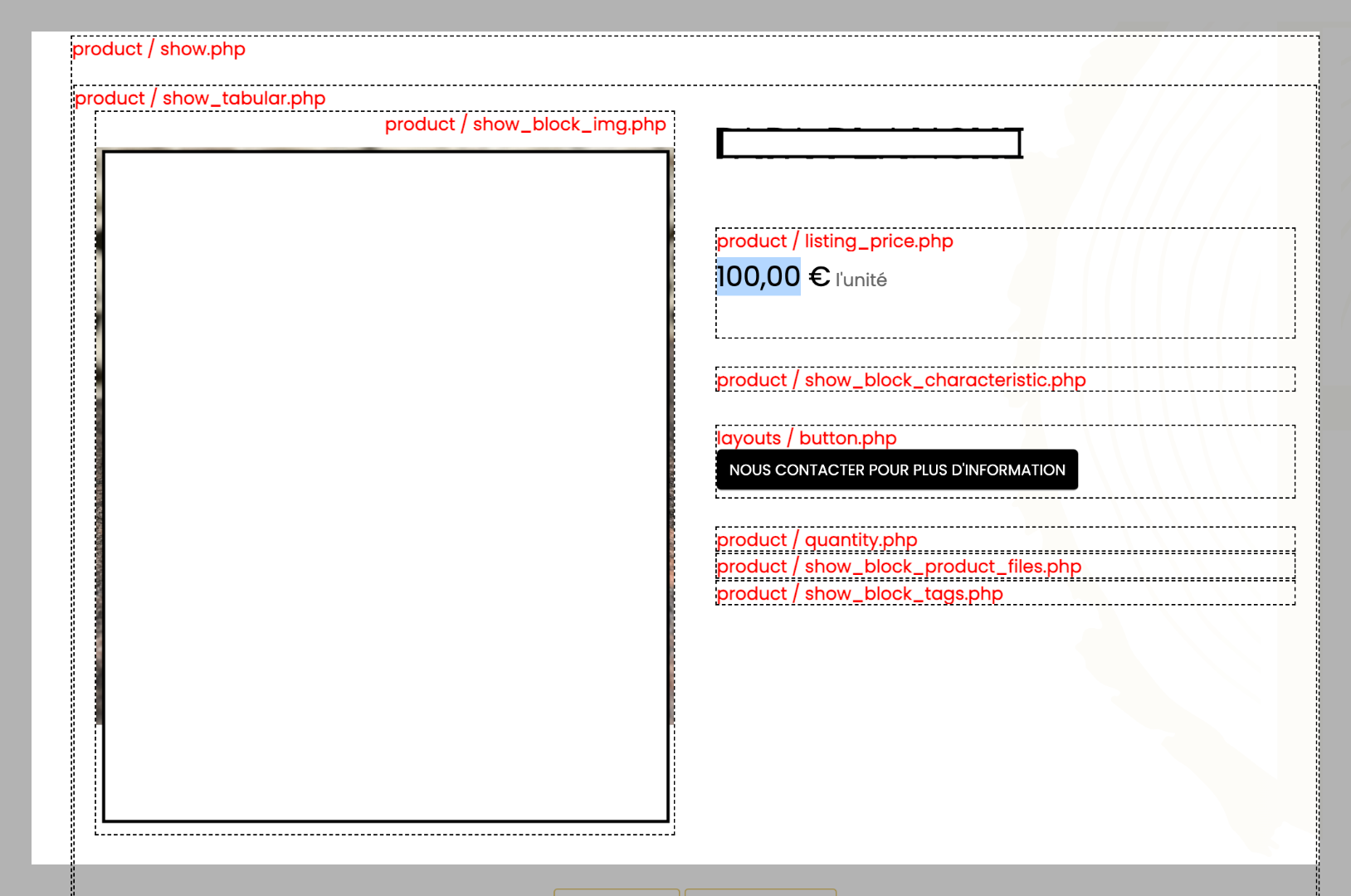

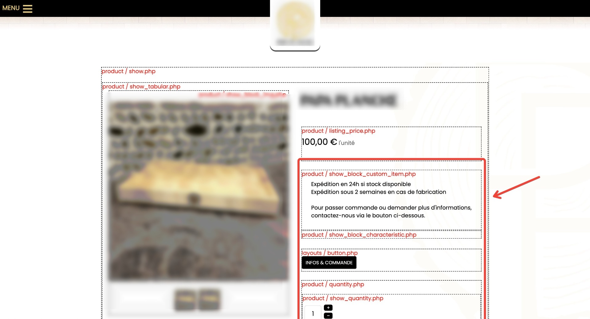

Je ne parviens pas a activer product / show_block_custom_item.php sur un nouveau site en construction (aperçu 1) comme je l'ai fait pour d'autre sites (aperçu 2).
Pouvez-vous m'aider à résoudre ce problème ?

Je viens de trouver pourquoi le champ ne s'affichait pas. C'est parce qu'Hikashop est en mode "Catalogue".
Comment puis-je faire pour afficher les champs en mode "Catalogue" ?
L'accès est maintenant fonctionnel.
Bon après-midi,
Pierre

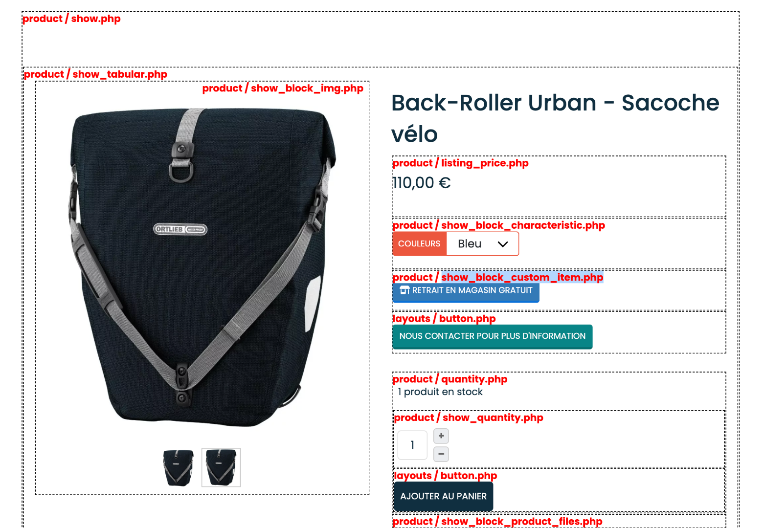

Quelle serait donc l'approche la plus cohérente et flexible pour ajouter des informations à droite de la photo comme sur l'exemple ci-joint sans bricoler ?
