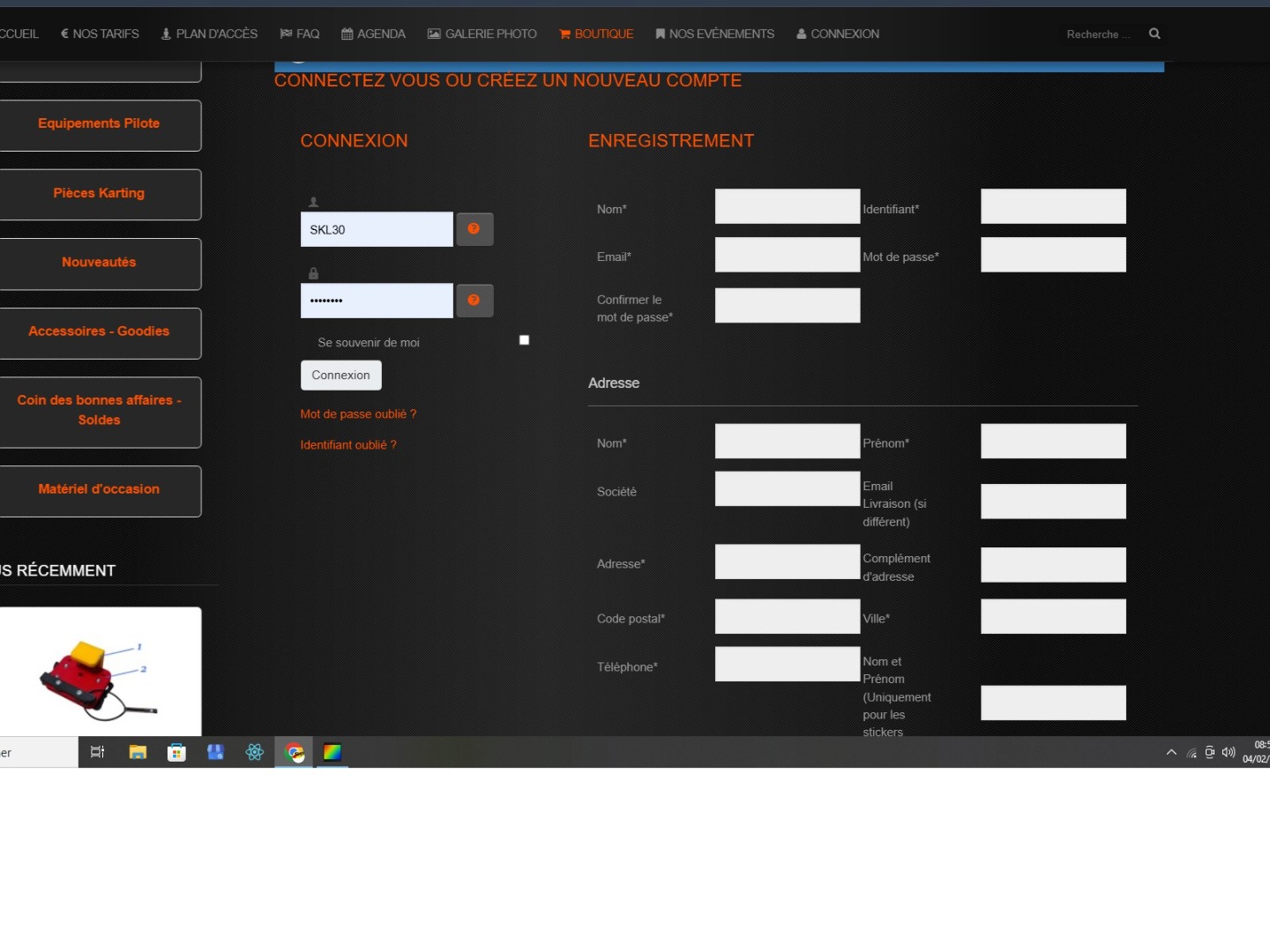

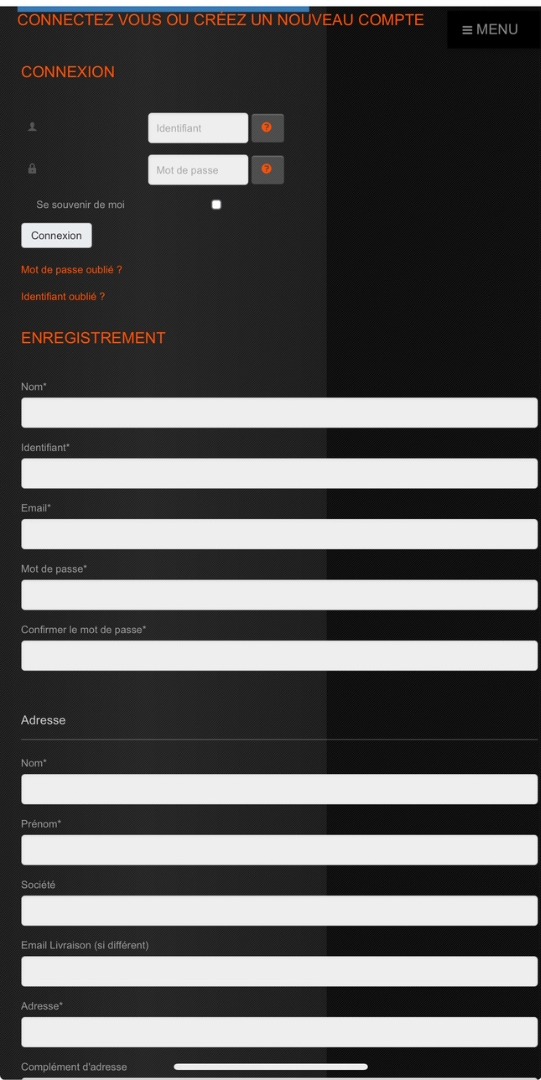

Est il possible d'avoir en haut le module connexion (compte déjà crée) et avec une séparation en dessous sur 2 colonnes le formulaire de création de compte ?
Pour éviter d'avoir à faire défiler toute la page...
Merci

1 year 8 months ago #365075
Oui, c'est possible. Il suffit de rajouter le code CSS nécessaire pour cela sur votre site.
Voici un bon début:
.hikashop_checkout_login .hkc-lg-4, .hikashop_checkout_login .hkc-lg-8 {
    width: 100% !important;
@media (min-width: 800px) {
.hikashop_checkout_login .hkform-group {
    width: 50% !important;
    float: left;
#hikashop_registration_privacy_area{

1 year 8 months ago #365076
Merci j'ai trouvé où le mettre mais maintenant est il possible que les champs "s'alignent en largeur sur le template ? Dans la version mobile cela dépasse pas mal...
Cordialement,
Last edit: 1 year 8 months ago by sudkarting.
  • Posts: 86212
1 year 8 months ago #365079
Vous pouvez ajouter également ce CSS:
.hikashop_checkout_login {
    width: auto !important;
The following user(s) said Thank You: sudkarting

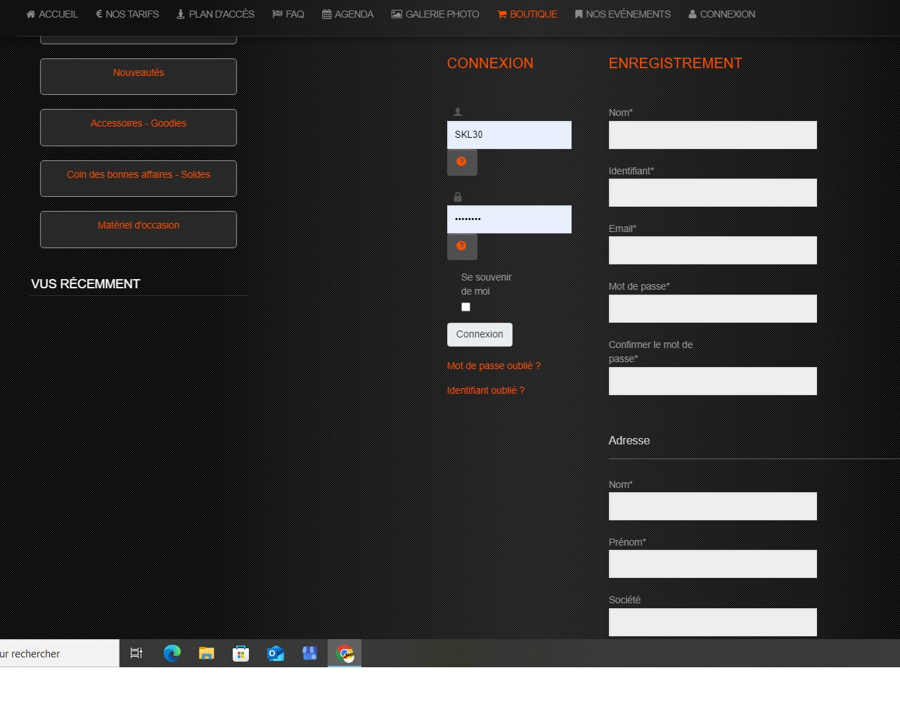

7 months 2 weeks ago #370240
Cette mise en page a disparu avec la 6.3.0 et le code est toujours présent dans mon template/Css/custom css
Une idée?
Merci

7 months 2 weeks ago #370245
Désolé mais le premier pst de ce forum était d'avoir ceci : en haut le module connexion (compte déjà créé) et avec une séparation en dessous sur 2 colonnes le formulaire de création de compte ?
Grace à votre code on avait bien réussi mais à ce jour c'est comme vous l'avez montré dans votre capture d'écran, le module de connexion est à nouveau A COTE et non au dessous le formulaire de création de compte.
Par contre, votre seconde capture d'écran en version mobile est correcte...
Je ne sais pas si clair pour vous?
Merci

7 months 2 weeks ago #370268

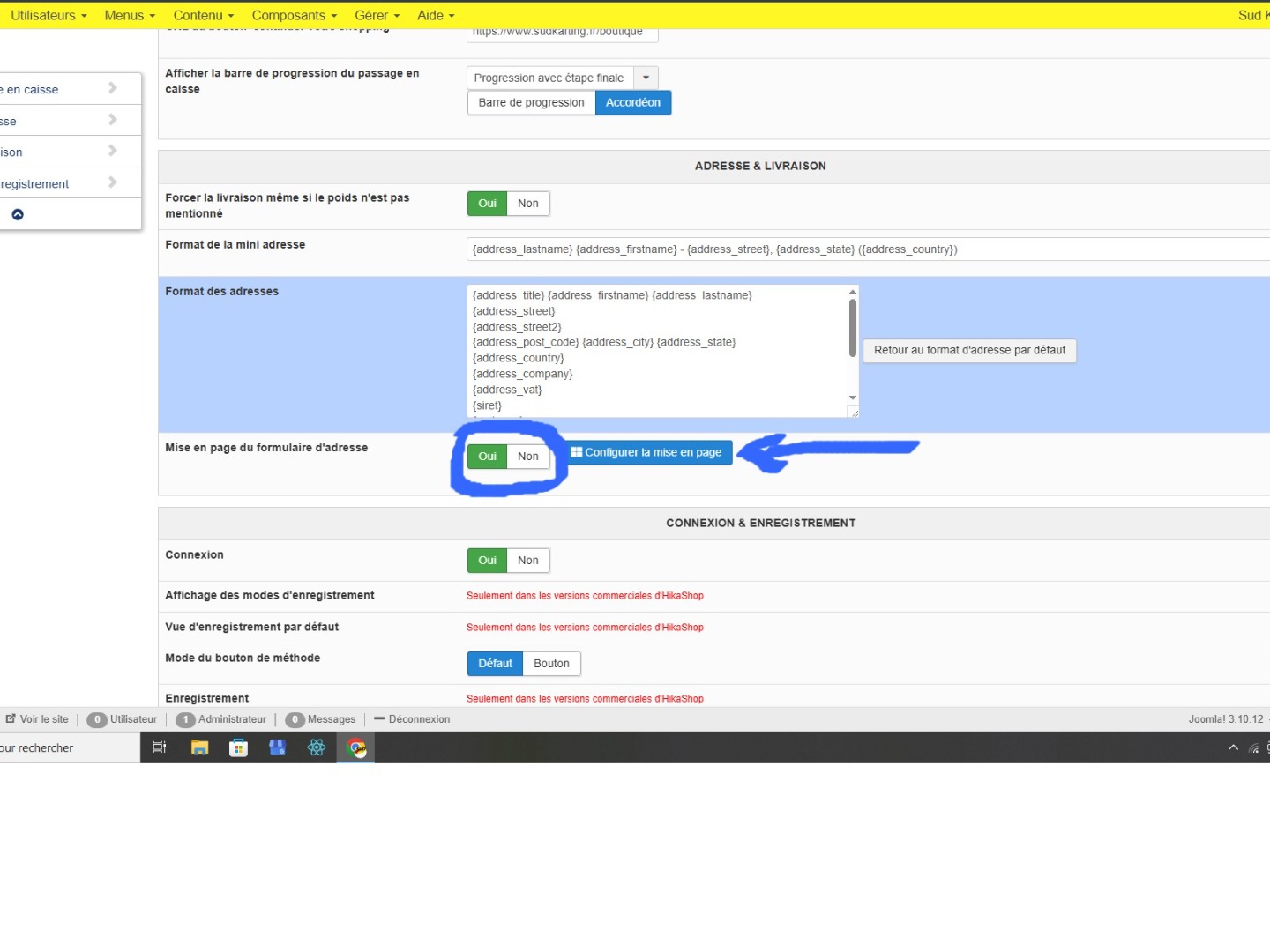

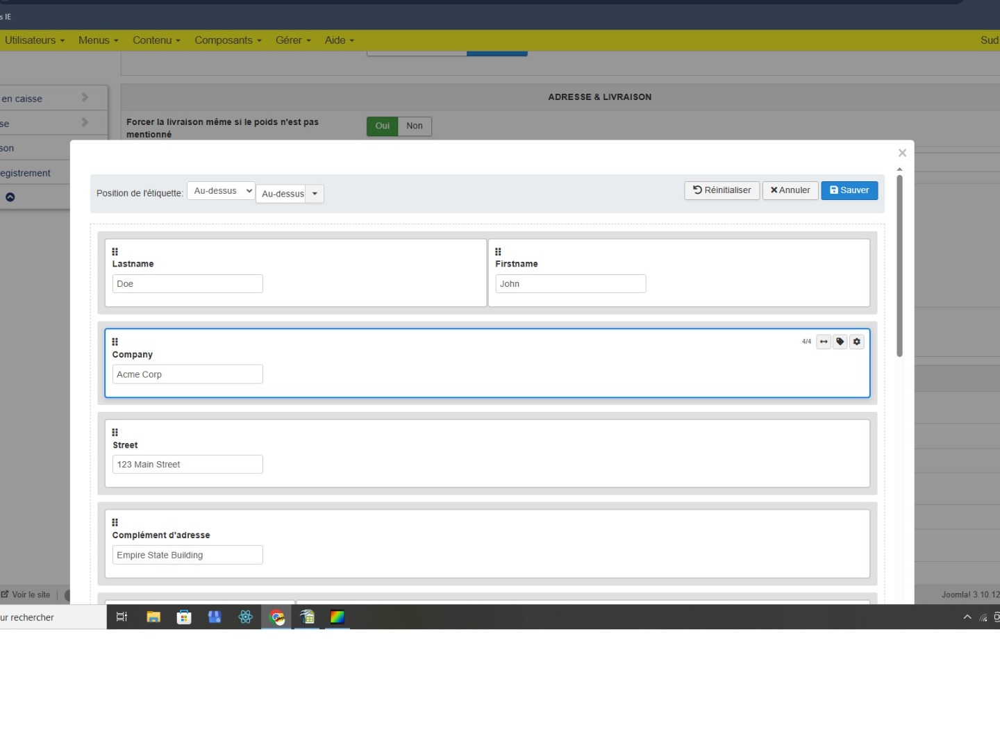

J'ai ajouté le code et j'ai toujours pas la disposition voulue, même mieux rien ne change malgré les options choisies
(Le dimensionnement des blocs ne semblent pas fonctionner si on veut passer de 1/4 à 2/4 avec l'icone "flèche horizontale")
- Utiliser la personnalisation avec Configurer la mise en page
- Choix "Au dessus "
Dans mon cas , le "module de connexion est toujours à coté du formulaire d'adresse et les titres des champs sont toujours à coté des titres au lieu d'être au dessus.
A voir...
Merci

Concernant le formulaire d'adresse, il est normal que rien ne change pour vous. Vous avez des overrides de vue qui font que vous n'avez pas les modifications nécessaires que nous avons rajouté dans les vues par défaut pour gérer cela.
Renommez temporairement le dossier templates/joomspirit_123/html/com_hikashop/checkout/ via FTP pour désactiver tous les overrides sur le passage en caisse, et vous devriez voir le bon résultat, en concordance avec votre configuration. Par contre, vous perdrez peut être certains morceaux de votre personnalisation actuelle.

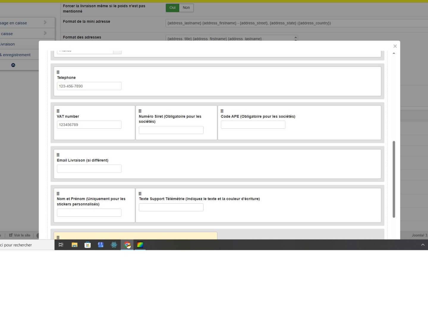

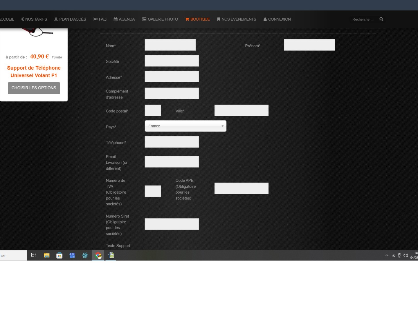

Bon, pour faire court, je l'ai mis partout cette fois-ci et là cela fonctionne alors que je l'avais mis dans www.sudkarting.fr/templates/joomspirit_123/css/custom.css à la base mais bon passons !
Apres, j'ai renommé temporairement le dossier templates/joomspirit_123/html/com_hikashop/checkout/ via FTP et là les personnalisations de l'adresse sont apparues, pourquoi, je ne sais pas mais je ne veux pas savoir en fait, du moment que cela fonctionne !...à peu près.
Oui, il m'est toujours impossible de dimensionner des blocs à tel point que le code champ du code APE est plus grand que celui du champ TVA
que le code postal entre à peine dans la case, que le nom et le prénom n'ont pas la même teille...En plus dans la config j'ai choisi l'option au dessus mais c'est toujours à coté...

Comme pour l'override de vue que vous aviez qui vous empêchait de voir le résultat de votre configuration dans le backend, vous avez également ajouté pas mal de CSS pour changer l'affichage du précédent formulaire d'adresse. Et ce CSS personnalisé influence l'affichage du nouveau formulaire d'adresse.
Si je désactive tout le CSS de vos différents fichiers CSS custom qui affectent le formulaire d'adresse, j'obtiens un résultat propre:
i.imgur.com/6OhQTBD.png
Pour le tableau de bord, le CSS personnalisé du frontend ne l'affecte pas. C'est en grande partie pour cela que vous pensez qu'il fonctionne mieux.
C'est principalement à cause du fichier www.sudkarting.fr/templates/joomspirit_123/css/custom.css

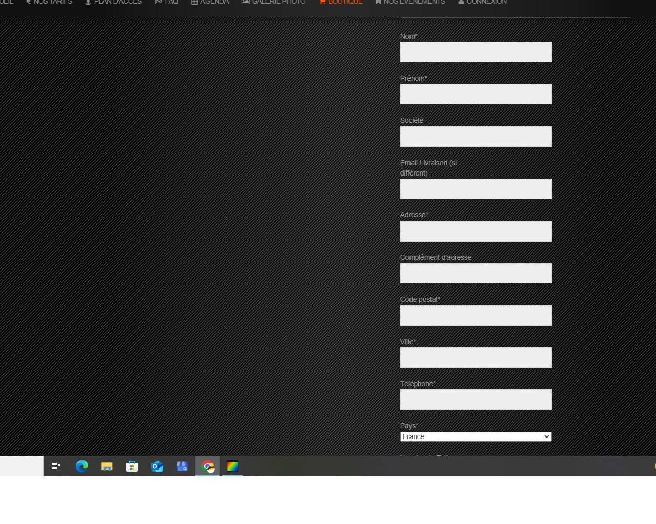

Pourtant, j'ai maintenant un résultat plutôt sympa quand je regarde votre formulaire d'adresse:
i.imgur.com/bmNOCtP.png
Ai-je loupé quelque chose ?
C'est peut être un problème de cache dans votre navigateur. Essayez avec un autre navigateur pour être sûr.
