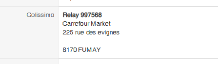

je pense qu'il doit y avoir un souci de format de stockage des données additionnelles colissimo car le 0 des débuts de codes postaux des points relais ne sont pas conservés
Comment puis-je arranger ceci svp ?

A deux endroits dans le plugin (fichier colissimo.php) vous trouverez une conversion du code postal renvoyé par l'API en nombre (int).
   'postcode' => (int)$res->codePostal,
et
  'postcode' => (int)$current->codePostal,
Si vous enlever la conversion " (int) " vous utilisez alors la valeur tel que retournée par l'API de colissimo.

merci pour votre réponse, modification effectué
