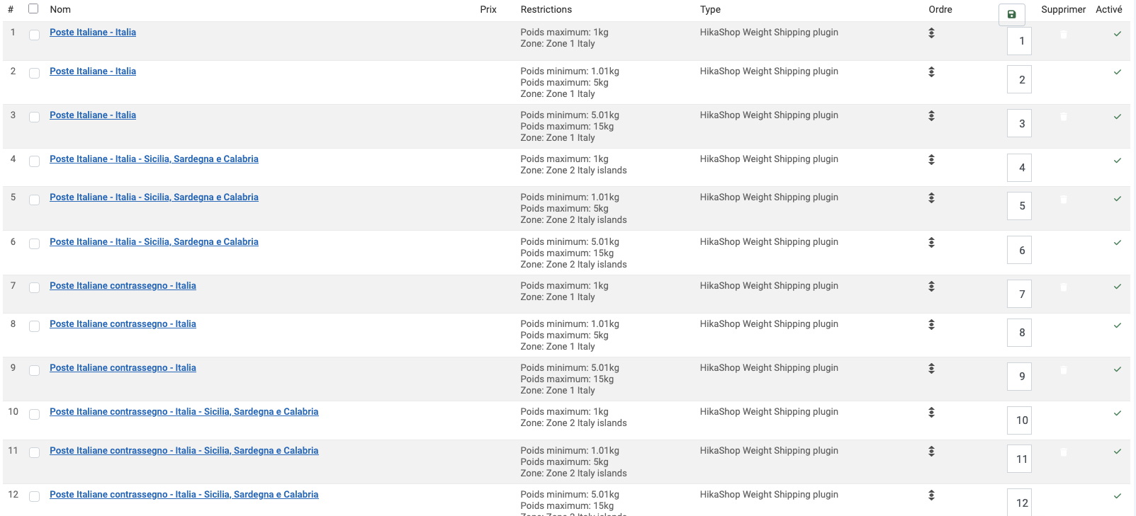

Pour chaque produit le poids a été inséré. Etant donné que la boîte risque d’avoir plusieurs articles et non seulement un article, le poids final sera la somme de tous les produits que l’utilisateur aura acheté.
Les expéditions ont été configurées par tranche de poids selon une grille tarifaire, cela dépend du pays. Pour cela j’ai utilisé votre plugin “Weights”.
Par exemple pour l’Italie, qui est le pays où je suppose il y aura le plus de ventes cela a été configuré ainsi.
0-1kg = x euros
1kg -5kg = x euros
5kg-15kg = x euros
Je vois mal quel type de calcul je devrais effectuer pour me rapprocher le plus au montant final… ou peut-être il y a un plugin qui permettrait de rajouter un pourcentage (à voir lequel) su la base du montant final...? :dry:

Et bien par exemple, si vous savez que pour les colis entre 4.5 et 5kg de poids calculé, le poids final est en fait supérieur à 5kg et ces colis doivent passer dans la tranche de prix supérieur, changez vos méthodes de livraison pour que au lieu d'avoir :
0-1kg = x euros
1kg -5kg = x euros
5kg-15kg = x euros
vous ayez :
0 - 0.85kg = x euros
0.85kg - 4.5kg = x euros
4.5kg - 14 kg = x euros
ou quelque chose comme cela. Ainsi, les frais de livraison calculés reflèteront mieux ce que vous fait payer la poste italienne pour un colis donné.
