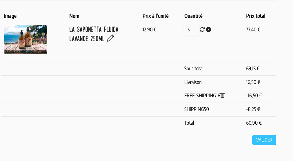

Bonjour et merci pour la mise à jour. Tout est rentré dans l’ordre à un détail près.
J’ai deux bons de réduction sur la livraison, c’est en effet ce qui est voulu, mais si déjà la livraison est offerte avec 100% de réduction, il serait bien que le deuxième bon de 50% ne soit pas appliqué, sinon cela va se répercuter sur le total de la marchandise...
...et le coupon ne se charge toujours pas automatiquement pour les utilisateurs qui n'ont pas la livraison gratuite...
Last edit: 1 year 5 months ago by kilou.

1 year 5 months ago #366445
Notez que le plugin multi coupon ne charge qu'un seul coupon auto chargé.
Même si plusieurs peuvent s'appliqués au panier courant.
Sur votre capture je vois que le coupon SHIPPING50 est auto chargé, car il n'y a pas d'icône X pour le supprimé.
Et donc, normal que l'autre coupon ne soit pas chargé automatiquement.
Donc je pense que vous êtes déjà bon. Ce que vous voulez faire, c'est ajuster les règles des coupons pour que vous n'ayez pas les deux coupons applicables en même temps.
Par exemple, vous pouvez avoir le coupon à 50% avec la restriction sur la belgique et le groupe utilisateur "registered", et l'autre coupon à 100% avec la restriction sur un sous groupe de "registered" ou l'utilisateur serait ajouté et enlevé du groupe "registered".

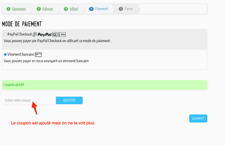

  • Posts: 693
  • Thank you received: 34
  • Hikashop Business Review Plugin
1 year 5 months ago #366448
oui, peut-être je me suis mal fait comprendre avec les coupons qui se chargent automatiquement, un à la fois c'est correct, ce que je veux faire c'est ajuster les règles des coupons pour en avoir qu'un à la fois qui s'applique.
Dommage de ne pas avoir une solution moins compliquée, une solution par tag par exemple aurait été plus conviviale au lieu de devoir changer à chaque fois le groupe d’utilisateur, faudra surtout ne pas oublier, une fois la réduction effectuée, d’attribuer à nouveau le groupe “registered” au risque d’offrir à chaque fois la livraison gratuite… dommage aussi que la réduction sur le prix de livraison ne soit visible qu’à la fin du parcours du passage en caisse, j’aurais préféré un affichage immédiat dans la méthode de livraison, je suis certain que j’aurai des messages d’utilisateurs m’indiquant que la ristourne n’est pas appliquée sur leur livraison étant donné que celle-ci n’est visible qu’en fin de parcours…
Et puis il y a quand même quelque chose qui me chiffonne depuis que j’ai installé le plugin Multi Coupon Checkout.
Avant l’installation du plugin, le bon de réduction qui était chargé automatiquement restait visible dans le champ “Entrez votre coupon”.
Dans les deux cas, autant pour le chargement automatique que pour la livraison gratuite, le nom du coupon s’affichait dès qu’on le rentrait dans le champ. Maintenant, il n’est visible qu’à la fin du parcours du passage en caisse dans le récapitulatif du total, à mon avis ça manque de clarté, c'est juste un avis personnel.

  • Posts: 86212
  • Thank you received: 14219
1 year 5 months ago #366449
Nous avons un système avec tag pour rajouter des frais, ou des réductions, avec conditions, formules etc:
www.hikashop.com/marketplace/product/279-cart-fee.html
Vous pouvez obtenir le même résultat qu'avec des coupons auto chargés, mais vous pouvez faire beaucoup plus, car vous avez beaucoup plus de possibilité sur les conditions et formules, et vous avez aussi la possibilité d'avoir plusieurs frais et / ou réductions en même temps.
Aussi, si vous voulez changer le groupe utilisateur automatiquement pour remettre "registered", vous pouvez configurer une action de masse.
Et concernant la visualisation du coupon, c'est une question de configuration du passage en caisse. Vous pourriez le passage en caisse pour avoir une vue panier juste au dessus ou en dessous de la vue coupon. Notez qu'il est possible d'avoir plusieurs vues du même type dans votre passage en caisse.
Et par défaut, le passage en caisse est justement configuré avec le coupon à coté du panier, donc le problème ne se pose pas.

1 year 5 months ago #366462
J'ai inséré un message du style "D'éventuelles réductions sur les frais de livraison seront visibles à l'étape suivante", en dessous du passage livraison via la vue "Texte", car puisque la vue livraison s'affiche toujours avant toute autre étape, cela avertira tout de suite l'utilisateur de la ristourne, c'est pour cela que je me disais qu'avoir l'option "Afficher frais de réduction" qui est disponible dans la vue "Panier", aussi dans la vue "Livraison", serait une bonne idée. C'est juste un avis personnel pour plus de clarté.

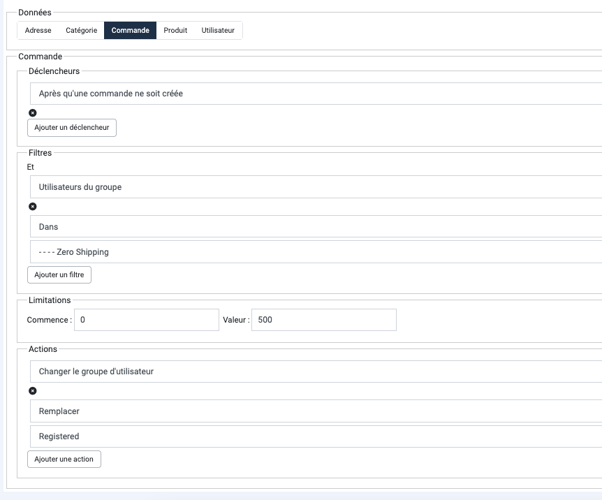

Par contre j'ai un souci pour attribuer automatiquement le groupe d'utilisateur "Registered" une fois que l'utilisateur a utilisé son bon de réduction et créé la commande.
La commande est créée, la réduction est appliquée, mais le panier ne se vide pas.
J'ai remarqué que cela arrive seulement quand j'utilise l'action de masse.
J'ai essayé de comprendre pourquoi, mais je ne vois pas comment résoudre le problème...

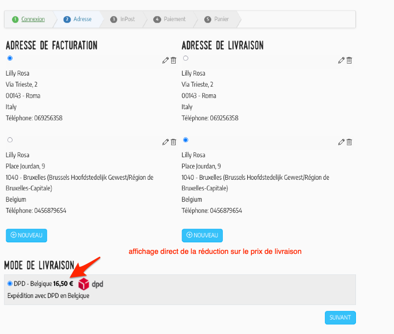

Le pourcentage sur les frais de livraison est calculée après le calcul des frais de livraison. De plus, le montant calculé est directement intégré au montant total du coupon ( car le coupon peut avoir et un montant fixe / pourcentage sur le sous total du panier, et un pourcentage sur les frais de livraison. Les deux montants sont cumulés pour le total de la réduction. Cela permet de faire facilement des coupons donnant un pourcentage sur le montant total de la commande, y compris les frais de livraison ), donc pas évident de transférer l'information pour l'affichage du montant des frais de livraison.
De plus, avec le plugin multicoupon, le montant du coupon est converti en frais additionnel, et donc encore plus compliqué à intégré.
Le plus simple si vous devez fournir une livraison gratuite, c'est de configuré plusieurs méthodes de livraison avec des restrictions directement sur les méthodes de livraison, et les frais de livraison directement renseigné dans les méthodes de livraison.
Ainsi, pas de prise de tête sur les coupons, frais additionnels, etc.

Ce n’est pas vraiment pour la livraison gratuite, mais plutôt pour une réduction de 50% sur toutes les livraisons en Europe.
J’ai vraiment beaucoup de méthodes de livraison, je me vois mal créer à nouveau une méthode de livraison pour chaque pays juste pour une réduction de 50%. À moins qu’il y ait un champ dans le plugin HikaShop Weight Shipping qui permet d’appliquer une réduction de 50% à la volée sur tous les Taux Poids/Prix? Je pensais peut-être au champ Pourcentage ou Formule? … mais j’ai quelques doutes.
Sinon le bon de réduction reste encore la méthode la plus rapide et simple à appliquer à toutes les méthodes de livraison.
Je ne vois pas non plus en quoi l'action de masse changerait quelque chose pour le panier. Cela n'a surement rien à voir.
Pourtant je viens encore d’essayer avec le même utilisateur, si j’active l’action de masse le panier reste toujours plein après que la commande a été créée et c’est toujours la même commande qui reste dans le même panier, il n’y a pas de deuxième panier.
J’ai été contrôler dans le menu Clients>Paniers du backend et en effet c’est le même panier.
Il suffit de désactiver l’action de masse, répéter la même opération et à la fin de la commande le panier se vide…
EDIT Je me demande si le panier n'est pas déplacé vers le groupe d'utilisateur "Registered" après avoir passé la commande

... concernant l'action de masse c'est bien ma configuration qui fait défaut, mais honnêtemment j'ai essayé plusieurs approches et aucune semble changer le groupe d'utilisateur en laissant le panier vide après avoir créé la commande :pinch:

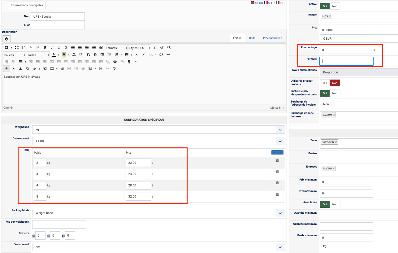

  • Posts: 86212

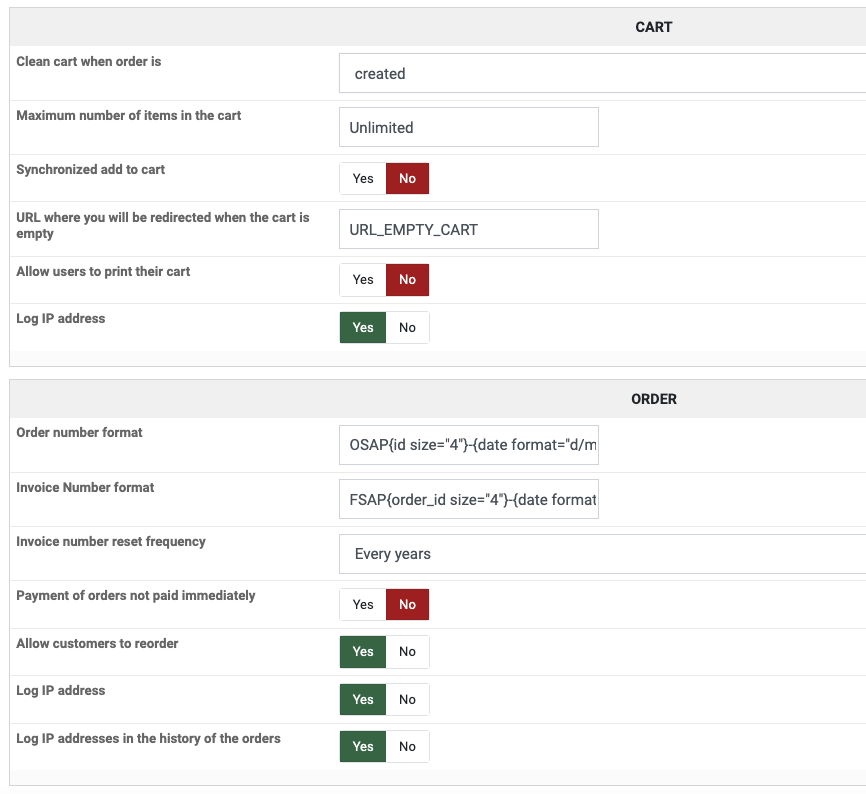

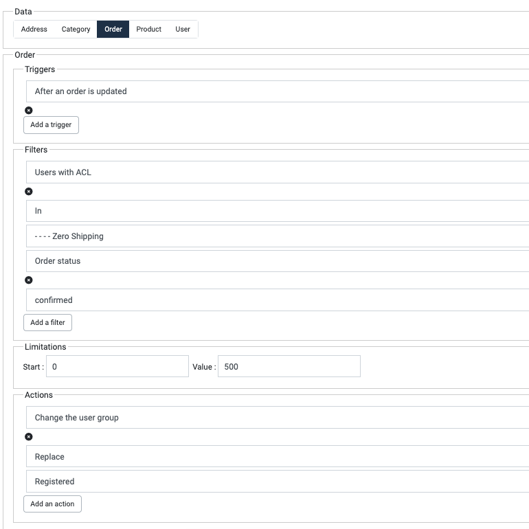

1 year 5 months ago #366503
Bonsoir,
Les champs formule et pourcentage ne vont pas vous aider.
Je pense comprendre quel est le souci avec l'action de masse.
Lors du changement de groupe utilisateur, le système d'action de masse va vider la session utilisateur pour permettre à Joomla de recharger les nouvelles informations des groupes utilisateur de l'utilisateur courant.
Or, avec l'action de masse sur "After an order is created", et l'option "Clean cart when order is" sur "created" dans la configuration HikaShop, le vidage de la session intervient pile avant le vidage du panier, et du coup, le système ne voit plus le panier associé à l'utilisateur.
Une solution serait de passer sur le trigger "after an order is updated" avec un filtre sur le statut de commande à "confirmed". Ainsi, le vidage du panier interviendrait avant le changement de groupe utilisateur.
L'inconvénient, c'est alors que l'utilisateur pourrait créer plusieurs commandes avec le groupe utilisateur zero shipping et ne les payer qu'ensuite si vous avez activé l'option "Payment of orders not paid immediately".
Une autre solution serait de vider le panier plus tard, à la confirmation de la commande en changeant l'option "Clean cart when order is". Cela aurait aussi l'avantage de permettre à l'utilisateur de reprendre son passage en caisse s'il annule le paiement sur la page de la plateforme de paiement.

1 year 5 months ago #366507
Bonjour Nicolas,
la deuxième solution semble être la meilleure dans mon cas:
avec cette configuration:
La seule chose que je ne dois pas oublier c'est de rendre le bon de réduction valable qu'une seule fois parce que si l'utilisateur décide de payer par virement bancaire la statut de la commande passera su "confirmed" seulement après quelques jours et entretemps il serait toujours possible d'utiliser le bon pour d'autres commandes.
Je pense que la solution est bonne, un peu laborieuse à mettre en œuvre, mais finalement le résultat est là.

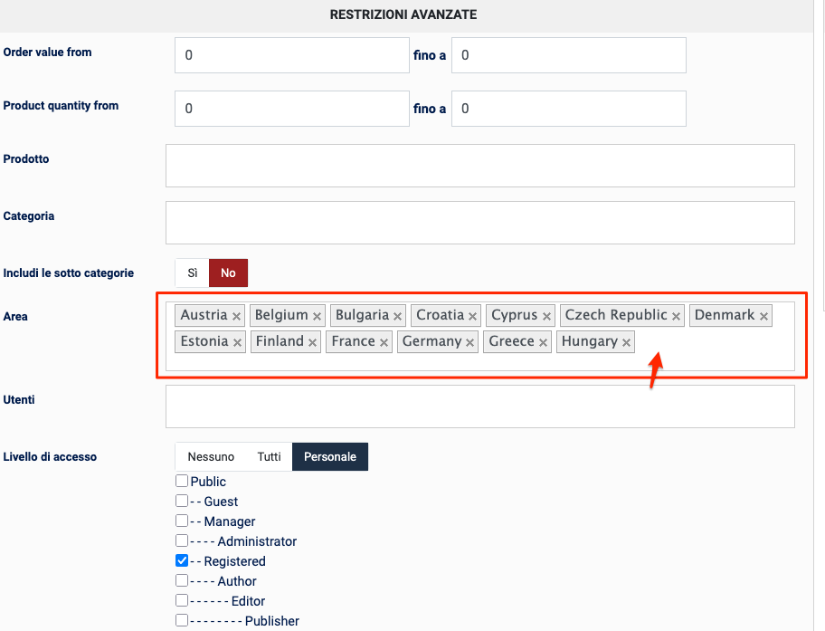

1 year 5 months ago #366518
... j'ai un souci, pas moyen de rajouter plus de 13 pays dans la zone des pays du bon coupon :pinch:
Est-ce que cette limite est à configurer quelque part dans d'Hikashop?

1 year 5 months ago #366520
... ou alors, peut-être faut-il créer une zone spécifique et regrouper les pays? ...mais dans ce cas quel type de zone faut-il créer ? "Zones de livraisons" ou "Zones de réductions" ou tout simplement "Pays"?

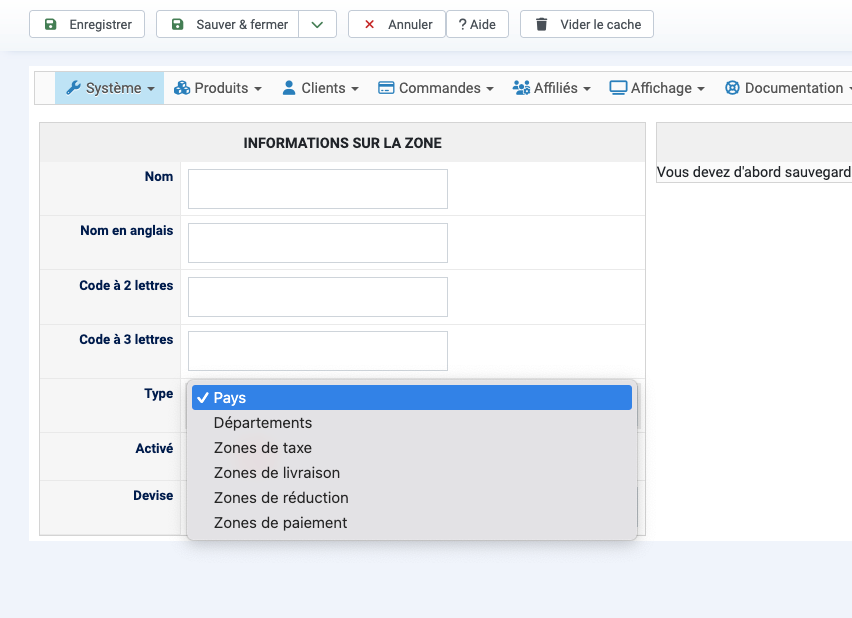

1 year 5 months ago #366544
Vous pouvez créer une zone de type "zones de réduction". Dans la section "sous zones" de cette zone, ajoutez tous les pays concernés. Ensuite, sélectionnez cette zone de réduction dans votre coupon, et le coupon s'appliquera à toutes les sous zones de la zone de réduction.
Sinon, vous pouvez également aller dans votre PHPMyAdmin, ouvrez la structure de la table hikashop_discount et éditez la colonne discount_zone_id
Changez le type en text ou longtext, et vous pourrez mettre plus de zones dans l'option de restriction de zone de votre coupon.
