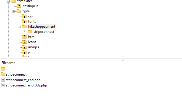

dans un précédent post, Nicolas m'a expliqué qu'il était possible de personnaliser la page de paiement du plugin Stripe que j'utilise depuis 2 jours.
Je voudrai personnaliser la page où s'affiche les informations à saisir pour la carte bleue. Aujourd'hui, c'est tellement sobre que c'est assez déroutant. Aucune explication. Je voudrai renforcer la confiance avec un message.
Voici ce qui a été écrit :
"2. Vous pouvez faire un override de cet affichage. Pour cela, copiez le fichier plugins/hikashoppayment/stripeconnect/stripeconnect_end.php vers templates/YOUR_TEMPLATE/hikashoppayment/stripeconnect_end.php via FTP.
Ensuite, vous pouvez modifier le fichier copié en ajoutant l'HTML de votre titre au tout début du fichier par exemple."
J'ai essayé mais cela ne fonctionne pas. Je ne vois aucune modification. Je vous ai attaché une copie d'écran.
J'ai bien créé le dossier hikashoppayment dans mon template. ENsuite j'ai mis le fichier modifié. J'ai même essayé de créer un dossier stripeconnect mais rien n'y fait.
Pourriez-vous me dire comment faire pour personnaliser cette page de saisir d'informations?
J'ai cherché sur internet mais je n'ai rien trouvé.
Merci par avance pour votre aide.
Sincèrement
A. Guillen

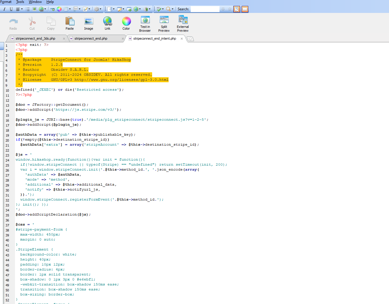

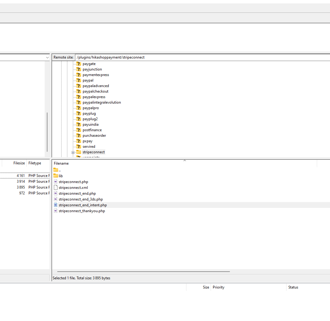

1 year 5 months ago #366767
Bonjour Nicolas,
je vous remercie pour votre réponse.
J'ai ajouté votre ligne <?php exit; ?> aux 3 fichiers suivants dans le dossier original :
stripeconnect_end_3ds.php, stripeconnect_end_intent.php, stripeconnect_end.php.
Aucun changement sur le comportement du paiement par Stripe.
Comme moyen de paiement j'ai choisi 3DSecure. Il y en a un second mais il est en mode legacy.
Je modifie le source avec Coffee Cup. Tout a l'air correct. J'ai vérifié avec NotePad.
Je vous ai attaché les copies d'écran. Je dois faire quelque chose qui ne va pas mais je ne vois pas quoi.
Décidémment pas trop de chance avec Hikashop en ce moment.
Je pense que vous verrez l'erreur plus facilement que moi. Trop le nez dans le guidon.
SIncèrement,
A. Guillen
Last edit: 1 year 5 months ago by guillenphoto.

1 year 5 months ago #366769
Pour une configuration "classique", c'est la vue "end_intent" qui sera utilisée.
La vue "end" est pour le mode legacy "token" et la vue "end_3ds" est utilisée lors du retour de demande de confirmation du 3DSecure.
Je vous invite à nous faire une capture d'écran de ce que vous souhaitez personnaliser ainsi que la configuration de votre plugin.
Car si vous n'êtes pas en mode "end" mais en mode "checkout", la personnalisation est alors bien différente.
