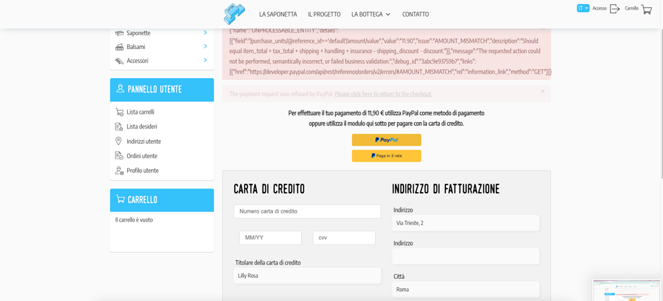

J'ai essayé de passer une commande et de payer par PayPal Checkout en version Sandbox: premier problème, il n'est pas possible de payer par PayPal si j'ai une réduction sur le prix, j'ai un message d'erreur qui apparaît pour une fraction de seconde, j'ai réussi à faire un screenshot du message d'erreur:
Si je désactive le bon de réduction, le payement PayPal Checkout en version Sandbox se fait sans problèmes.

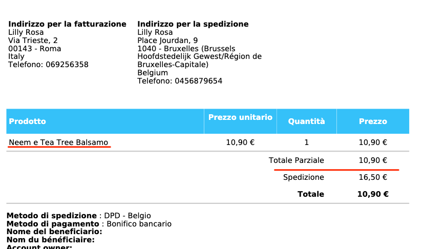

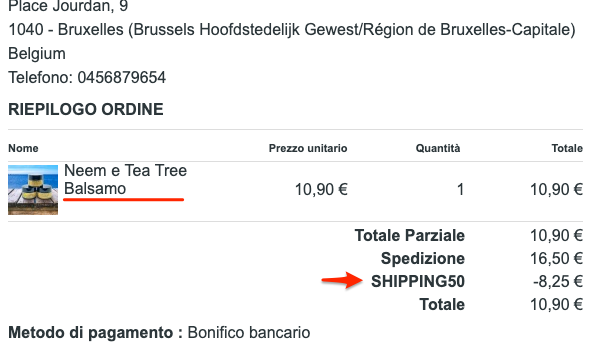

Version Dev: payement par virement bancaire.
- La réduction sur le prix de livraison s'affiche bien en dessous de "Livraison" ("Spedizione" en italien) dans l'email envoyé à l'administrateur et au client.
- Le nom du bon "SHIPPING50" s'affiche aussi correctement.
- La réduction du prix de livraison dans le PDF (oui, j'avais oublié de spécifier que j'utilise votre plugin "PDF invoice") ne s'affiche pas dans le PDF.

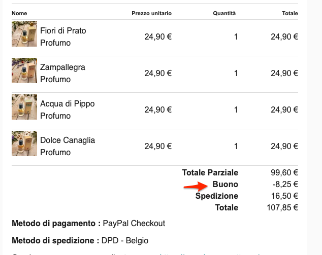

Version production: payement par PayPal Checkout

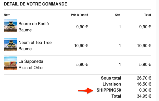

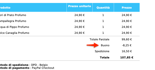

- La réduction sur le prix de livraison s'affiche au dessus de "Livraison" dans l'email envoyé à l'administrateur et au client.
- Le nom du bon "SHIPPING50" ne s'affiche pas, j'ai uniquement le terme "Bon".

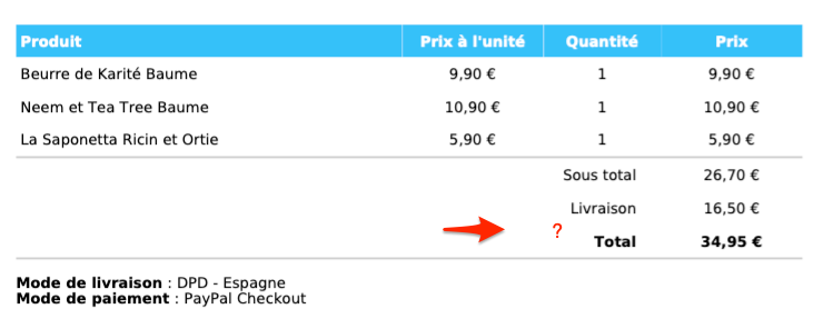

- La réduction du prix de livraison dans le PDF s'affiche, mais le nom du bon n'est pas correct et s'affiche toujours au dessus de "Livraison".

Voici les deux problèmes que vous avez:
1. L'erreur avec PayPal Checkout avec un coupon, c'est parce que vous avez l'option "send order details" activée dans la méthode de paiement. Surement que vous avez l'option "round prices during calculations" désactivée dans la configuration HikaShop, qui fait que PayPal calcule diffère de celui d'HikaShop, ce qui peut résulter en des différences d'arrondi, et cette erreur "amount_mismatch".
C'est une erreur courante.
Le plus simple, c'est de désactiver l'option "send order details" dans la méthode de paiement. Ainsi, seul le total sera envoyé à PayPal et il n'y aura plus de problème de calcul.
2. D'après vos captures, sur un des deux sites vous avez le plugin "multicoupon" actif et pas sur l'autre. Lorsque le plugin est actif, les coupons sont transformés en "frais additionnels" dans HikaShop et le nom du coupon est utilisé au lieu du texte "coupon", car vu que vous pouvez avoir plusieurs coupons, ça n'aurait pas de sens d'avoir plusieurs lignes avec le même texte générique "coupon".
Lorsque le plugin n'est pas utilisé, alors c'est le texte par défaut "coupon" qui est utilisé vu qu'il ne peut y avoir qu'un seul coupon par commande.

Bonjour ... et tout d'abord merci pour avoir répondu pendant la journée de la fête du... travail! Ce n'est pas donné à tout le monde...
1. En effet l'option "send order details" est activé autant côté site de production que sur le site dev et l'option "round prices during calculations" est activé dans la configuration d'HikaShop des deux côtés.
En désactivant l'option "send order details" dans la méthode de paiement du site dev, le problème disparaît.
Étrange car la configuration était la même sur les deux sites et seul le site de développement m'a donné cet erreur, je ne pense pas que cela est arrivé sur le site de production sinon on me l'aurait fait savoir.

... finalement il y a bien un souci d'affichage, la reduction est bien appliquée sur le prix de livraison mais:
- sur la notification destinée à l'administrateur (et je suppose aussi au client) le nom du coupon de réduction est correct, mais il affiche 0,00 euros.
- sur le pdf envoyé au client, aucune trace du coupon de réduction bien que la reduction soit correcte et affichée.

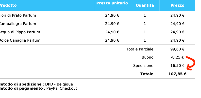

Grâce à votre accès, j'ai pu voir que le problème n'était pas uniquement dans la facture et l'email, mais aussi dans la commande sur le backend, et même durant le passage en caisse.
C'était très étrange.
J'ai donc analysé la situation et fait du débug sur votre site avec l'accès FTP pour essayer de comprendre d'où vient le problème. Et après de nombreux tests, j'ai trouvé que le patch que j'avais fait dans HikaShop suite à votre retour il y a un mois ( www.hikashop.com/forum/5-support-en-fran...checkout.html#366442 ) n'avait pas été appliqué, mais uniquement le plugin avait été mis à jour contrairement à mes instructions passées.
Vous étiez donc dans un entre deux, avec une solution à moitié fonctionnelle, et c'est pour cela que le montant de la réduction était pris en compte dans le calcul du total mais pas affiché correctement dans la commande entre le sous total et le total.
J'ai rajouté le patch pour HikaShop sur votre site, et cela fonctionne maintenant sur le passage en caisse, et donc cela devrait maintenant également fonctionner pour les nouvelles commandes.
