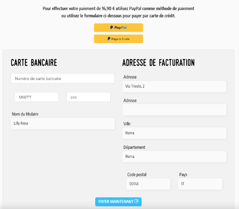

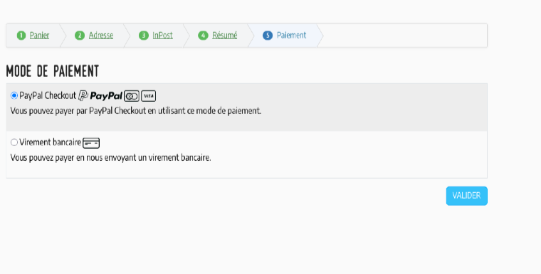

ok, je vois où ça coince.
Au moment de payer par PayPal pendant le passage en caisse j'ai deux passages.
Le premier qui invite l'utilisateur à cocher la méthode PayPal
Le deuxième qui demande à l'utilisateur de choisir de payer par PayPal ou par carte de crédit.
C'est pendant ce deuxième passage que je reçois la notification que l'ordre est confirmé, hors l'utilisateur n'a pas encore effectué le payement. L'ordre devrait être confirmé après ce passage et ce n'est pas le cas.
Je ne vois pas comment et où gérer ce comportement.
