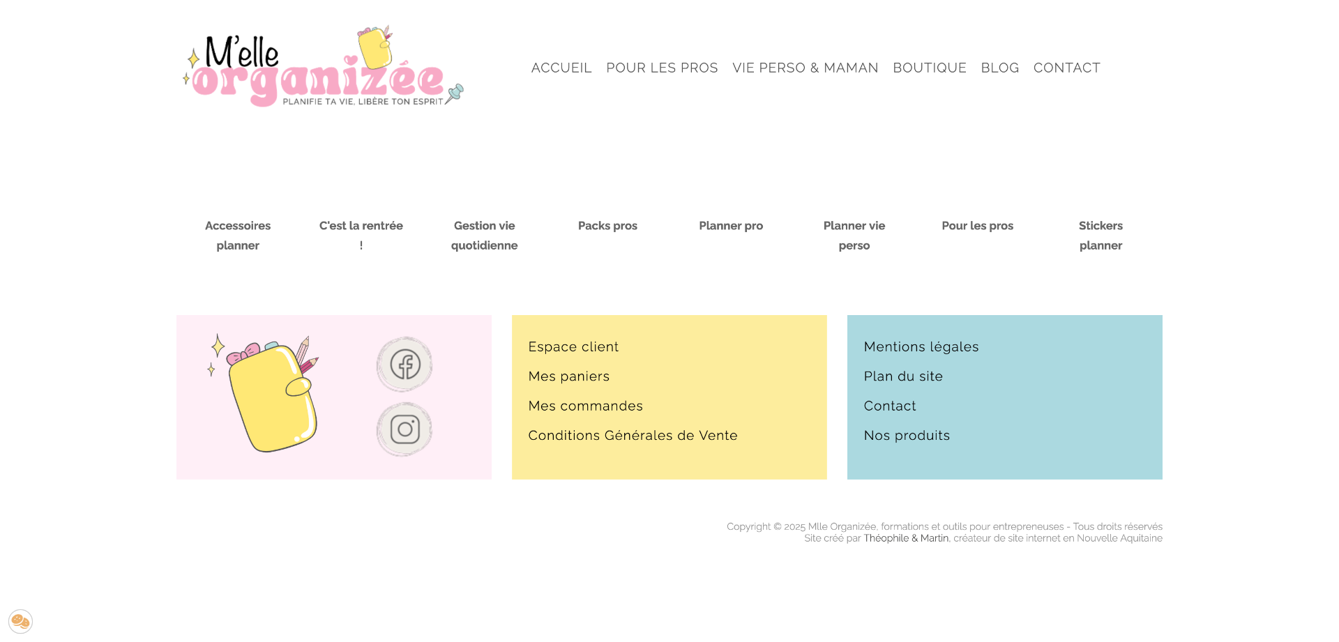

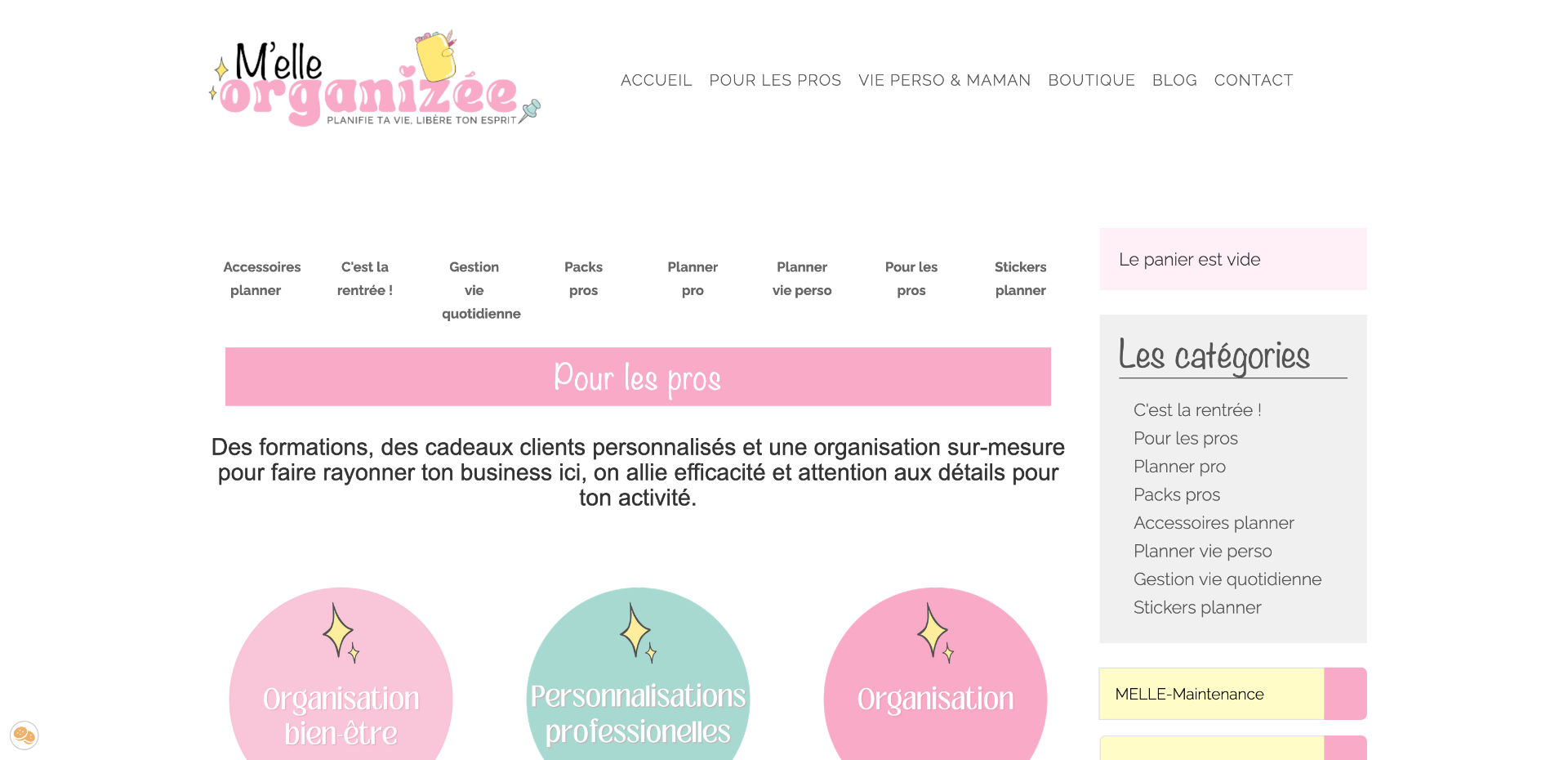

J'ai créé. le module popur présenter les catégories mais je suis face à un problème. Quand je clique sur le lien d'une des catégories, rien ne s'affiche même quand la catégorie contient des produits (voir captures).

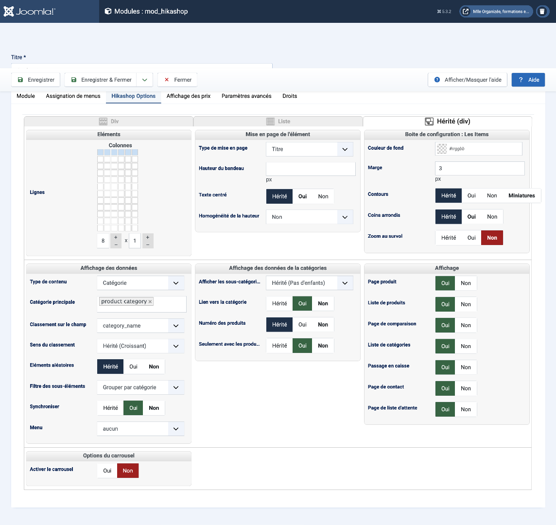

Ai-je oublié quelque chose dans la configuration du module (voir capture) ?

Oui. Dans les options du module, vous avez l'option "menu". Dans cette option, vous pouvez sélectionner un élément de menu de type "products listing" ou "category listing" qui fera l'affichage des produits de la catégorie, une fois que l'utilisateur aura cliqué sur l'une des catégories affichées par le module.
Sans élément de menu sélectionné dans cette option, le résultat peut être aléatoire.
