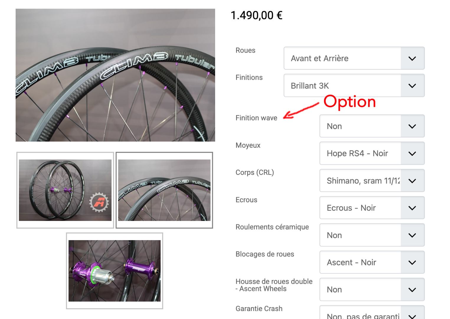

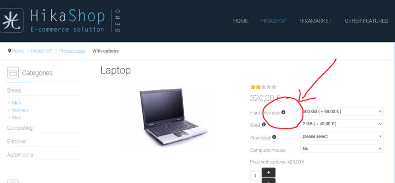

J'aimerais ajouter une pop-up d'information sur une option d'un de mes produits comme sur le site de démonstration d'Hikashop (Voir capture)
Comment fait-on ?

11 months 3 weeks ago #368164
Remplissez la description du produit qui est à la base de cette option et cela apparaîtra automatiquement.

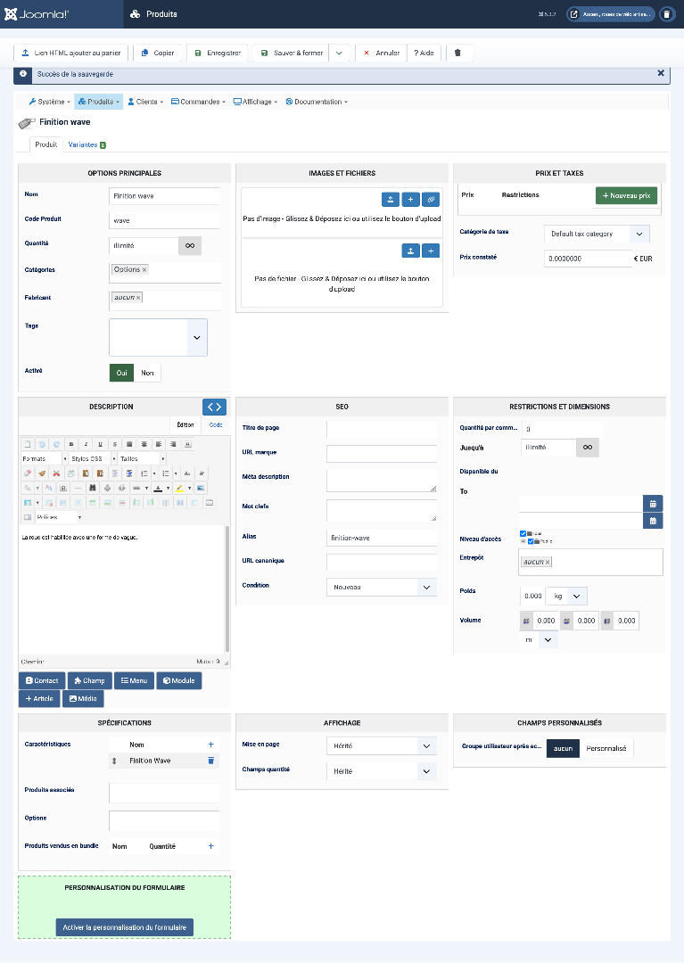

11 months 3 weeks ago #368167
J'ai ajouté une description dans la fiche produit de l'option (fiche général et dans chacune des variantes) et toujours rien.
