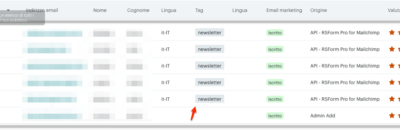

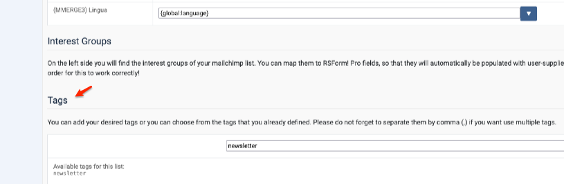

Aussi, il serait extrêmement utile d'avoir la possibilité d'ajouter des tags aux contacts synchronisés. Cette fonctionnalité permettrait de les différencier facilement des autres contacts déjà présents dans Mailchimp, par exemple dans mon cas, ceux provenant d'un formulaire d'inscription à la newsletter qui est géré par le plugin de RSform. Leur plugin permet en effet d'appliquer des tags afin de les retrouver dans Mailchimp, cela aide à faire de l'ordre quand on a plusieurs inscriptions.
Par contre je me pose la question sur les doublons. Comment gérer les nominatifs qui se sont inscrits à la newsletter et ceux qui on effectué un achat sur le site?

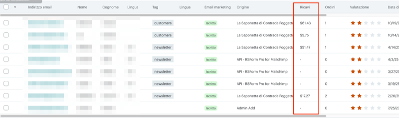

je pense que l'affichage en dollars de la colonne "Chiffre d'affaires" (Revenue) généré par le plugin Hikashop - Mailchimp se fait du côté du plugin et non du côté de Mailchimp, pouvez-vous contrôler? Cette colonne se trouve dans le tableau de la liste des inscrits. Merci.
  • Posts: 86027
  • Thank you received: 14171
9 months 2 weeks ago #369052
Mailchimp se base sur les données des ventes rapportées par le plugin, mais c'est MailChimp qui affiche la colonne et toute cette interface.

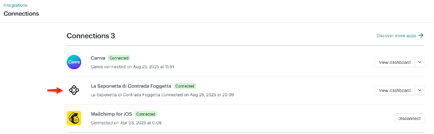

Donc je pense que j'ai un souci au niveau du champ "Store id" dans le plugin Mailchimp d'Hikashop... actuellement j'ai "hikashop_store" dans le champ.
Si je vais dans Mailchimp et plus précisément dans Integrations > Manage j'ai le nom de mon store "La Saponetta di Contrada Foggetta" dans les connections...faut-il insérer ce nom dans le champ "Store id" du plugin?
  • Posts: 86027
9 months 2 weeks ago #369063
Non, je pense que vous voulez regarder au niveau de la liste / Audience:
mailchimp.com/developer/marketing/docs/e-commerce/
Each store must be tied to a Mailchimp audience (which uses the Lists/Audiences endpoint), but a single audience can support multiple stores.
Notez que je ne suis pas spécialiste de l'interface de MailChimp. Vous la connaissez surement mieux que moi qui n'ait jamais envoyé aucun email avec MailChimp. Le support de MailChimp devrait pouvoir répondre à votre question mieux que moi.
