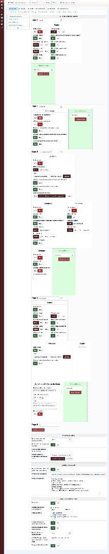

Actuellement la boutique est paramétré avec l'option création de compte clients avec mot de passe. Dans un but de simplifier et faciliter le tunnel de commande, je souhaiterai activer le mode "invité".
Pourriez-vous me conseiller sur ce changement afin de ne pas faire d'erreur : ce que je dois activer, ajouter/retirer de mon tunnel de commande SVP (voir image jointe de la config actuelle) ou ici : 1drv.ms/i/c/50ce39e7c785da8f/EfiWw1Iy0v9...JguGgcJS7KA?e=5Dn24P ?

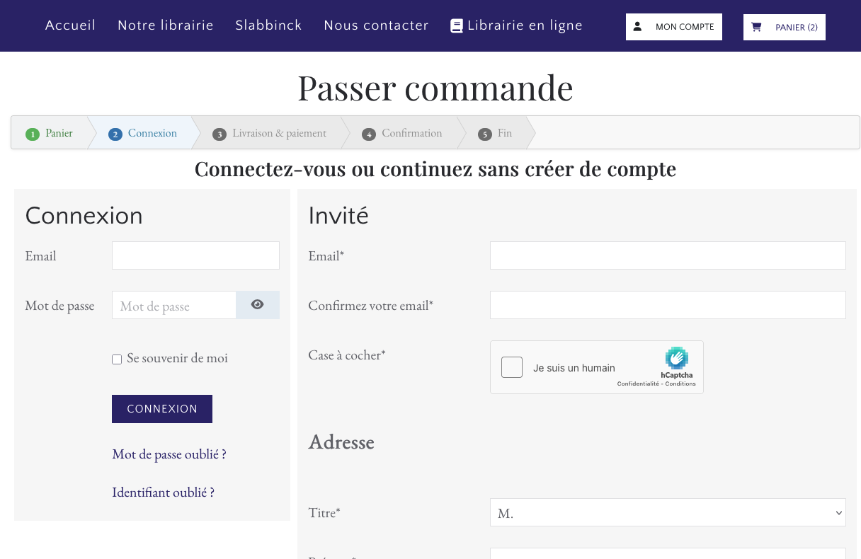

10 months 4 weeks ago #368460
Je viens de mettre en place et je vois bien dans le panier les 2 possibilités :
  • se connecter avec un compte existant
    ou en mode invité
Il manque dans "se connecter avec un compte existant" l'option "créer un compte" ? je n'ai que "identifiant ou mot de passe oublié", comment l'ajouter ?
Et cliquer sur mot de passe oublié n'envoie pas de mail ?
merci pour votre aide

10 months 3 weeks ago #368512
Bonjour Nicolas,
Effectivement en changeant le mode sur 'selector' je peux avoir les différents choix. Petit souci, c'est que je souhaite comme toutes les boutiques de nos jours que la création de compte se face avec un email (pas un identifiant, la plupart des utilisateurs ne comprennent pas de quoi il s'agit) et un mot de passe. J'ai trouvé ce fil : www.hikashop.com/forum/customers/909685-...username.html#368424
Dans mon tunnel de commande j'ai donc bien la création de compte avec seulement un email (pas d'identifant), le mode invité et s'identifier sauf que pour s'identifier on demande un identifiant... Comment faire ?
Pour l'email d'activation, j'ai compris => je testais le fait qu'un invité puisse créer un compte ultérieurement (s'il n'a plus le mail avec le lien pour activier le compte). Faire 'mot de passe oublié' pour un compte invité ne fonctionne pas (ok pour un compte), il faut donc passer par créer un compte.
  • Posts: 86027
  • Thank you received: 14171
10 months 3 weeks ago #368513
En fait, lorsque vous êtes en mode simplifié pour l'enregistrement, HikaShop va utiliser l'adresse email de l'utilisateur en tant qu'identifiant. Donc c'est toujours l'identifiant du compte qu'il faut fournir. Et pour les utilisateurs qui ont déjà créé leur compte avant la bascule en mode simplifié, c'est toujours leur identifiant qu'il faut qu'ils fournissent, pas leur adresse email.
Donc le label "identifiant" du formulaire de connexion n'est pas nécessairement faux.
Idéalement, si on suppose que vous n'avez pas déjà plein de comptes utilisateurs n'utilisant pas leur adresse email en tant qu'identifiant, alors vous pouvez faire un override de traduction pour changer le texte du label du formulaire de connexion en "adresse email" :
Et oui pour le mot de passe oublié, c'est tout à fait cela. Un invité n'a pas de compte utilisateur, donc impossible de récupérer son mot de passe vu qu'il n'en a pas. S'il veut se connecter au site, il faut qu'il s'enregistre et là il pourra fournir son mot de passe.
