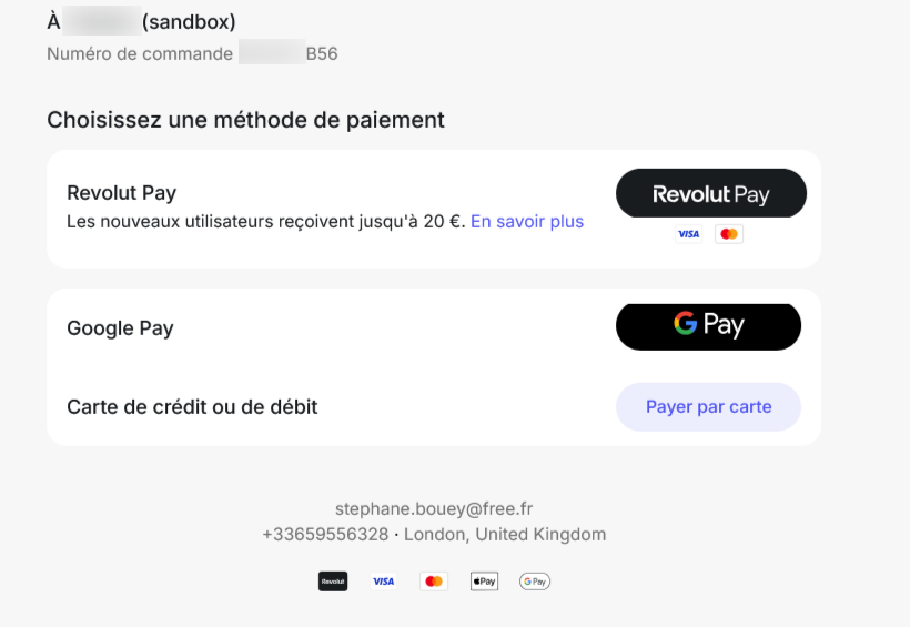

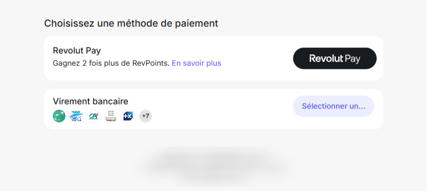

Je viens d'acheter le plugin revolut mais j'ai différence entre l'environnement sandbox et production.
en production
  • revolut pay
  • virement bancaire
en sandbox
  • revolut pay
  • google pay
  • carte de credit
Je ne vois pas de paramètre sur le plugin hiksahop et sur revolut business pour activer le paiement par carte/google pay et désactivé le Revolut pay
Est-ce un problème de paramèrage ou de compte ?

je pense que c'est plus un problème revolut.
Quand je fais un lien de paiement , les moyen de paiement sont comme sur mes capture d'écran

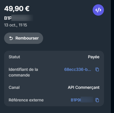

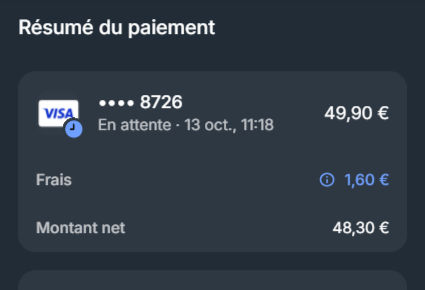

Mais au premier paiement , il n'y a pas de validation de la commande automatique aprés le paiement de celle-ci
le transation est mis en attente chez Révolut.....

11 months 1 week ago #368955
les paiement sont en attentes , la commande n'est donc pas validé côté hikahsop ,cela demande 24h00

En pièce jointe un paiement que j'ai du valider a la main côté hikashop
Stéphane

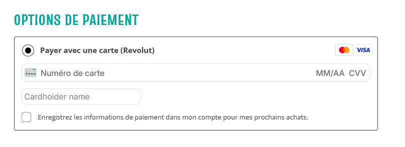

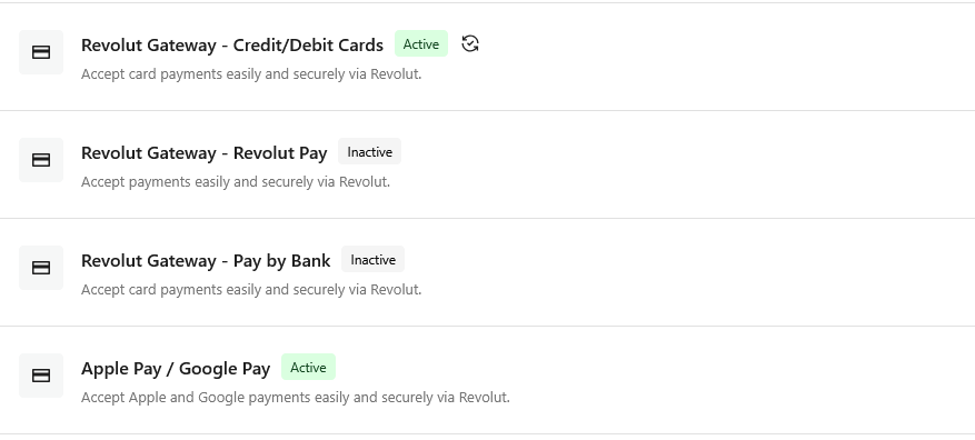

Le problème n'est peut être pas lié au webhook mais l'intégration sur Woocommerce permet de choisir les moyens de paiement que l'on souhaite ce qui n'est pas possible sur le system lien de paiement de Révolut
1 - Paiement avec revolut
2 - paiement cb
3 - virement
Je mets les capture d'écran
de l'admin et du rendu sur le panier , cela permet de maitriser plus ce qui est affiché pour le client.
et d'avoir google pay/apple pay.
Je ne sais pas si c'est possible avec les lien de paiement.

Actuellement cela fonctionne c'est le principal, je vais tester la mise à jour la semaine prochaine.
1) J'ai déjà contacté révolut a ce sujet il y a 2 mois, on ne peut pas choisir les moyen de paiement affiché sur un lien.
je voulais faire laisser uniquement cb et apple pay/google pay mais ce n'est pas possible, il y a toujours revolut pay et virement
2) l'affichage de la page de paiement directement sur le site web et la nouvelle tendance. je cromprend que c'est un travail trés important et Revolut n'est pas le plus important.
