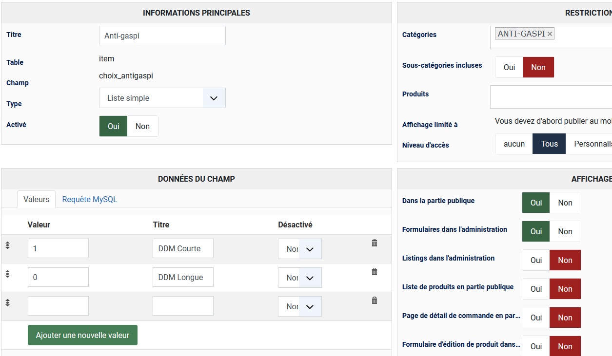

J'ai acheté le plugin et paramétré tel que vous l'avez indiqué, la catégorie de produits existe et les champs personnalisés aussi.
Sur les fiches-produits concernées j'ai mis 50 dans le champ de remise anti-gaspi.
Le paramétrage du champ personnalisé anti-gaspi :

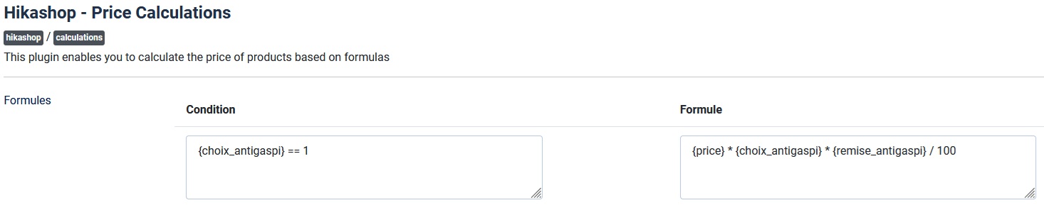

Voilà comment j'ai paramétré le plugin :

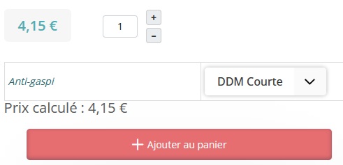

Le choix d'une DDM courte ou longue s'affiche bien seulement sur les produits de la catégorie anti-gaspi. Mais le choix d'un produit à DDM courte ou longue ne modifie pas le calcul du prix (ici le prix normal est de 4,15€) :
Comme la mention "Prix calculé" s'affiche bien je suppose que c'est la condition ou la formule qui pose problème.

Je pense que vous pouvez laisser la condition vide et utiliser la même formule que ce que j'ai mis dans mon précédent message.
Aussi, comment est configuré le champ "remise_antigaspi" ? Pourriez-vous fournir une capture de ses options ?
