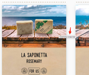

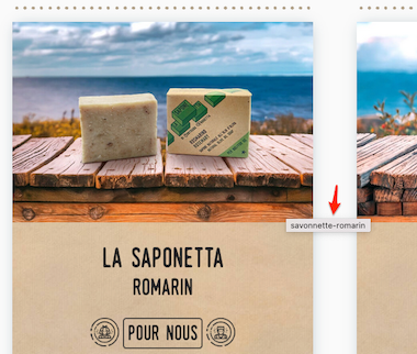

J'ai remarqué un problème avec les champs Title et Alt des images dans Hikashop qui affecte l'affichage du tooltip au survol. Je l'avais déjà constaté il y a quelque temps, mais j'avais oublié de vous le signaler.
Ce problème n'apparaît plus avec les images des nouveaux produits, mais persiste sur celles des produits insérés précédemment.
Le problème est le suivant et je pense qu'il est lié à la gestion multilingue. Je précise également que j'utilise le plugin obsidev_imgpopup_swipebox.

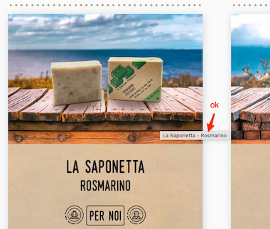

Lorsque j'insère un texte dans les champs Title et Alt des images, seule la version en italien est prise en compte pour le tooltip au survol de l'image. Pour le français et l'anglais, il semble que ce soit l'alias du produit qui soit utilisé.

Je pense que c'est un problème avec la façon dont le système de traduction fonctionne et comment vous avez configuré le produit.
Dans Joomla, vous ne pouvez avoir qu'une traduction pour une même clé de traduction pour une même langue.
HikaShop se base sur le texte principal du produit pour générer la clé de traduction, et récupérer la traduction pour la langue courante.
Supposons que vous ayez configuré un produit avec le nom "La Saponetta<br/>Rosemarino", l'alias "la-saponetta-rosemarino" et une image avec le titre "La Saponetta - Rosemarino".
Pour se produit, vous avez ajouté les traductions "La Saponetta<br/>Romarin" pour le nom en Français et "la-saponetta-romarin" pour l'alias.
Il n'y a pas d'interface dans HikaShop pour fournir une traduction pour le titre des images. Cependant, HikaShop va quand même utiliser la traduction s'il en trouve une.
En Italien, HikaShop utilise directement les textes du produit.
En Français, il va d'abord convertir le texte du produit principal en clé, chercher une traduction pour cette clé et ensuite utiliser la traduction si disponible.
Donc, pour le titre de l'image, il va prendre les caractères alphanumériques, les mettre en majuscule et enlever le reste.
Cela donne: LASAPONETTAROSEMARINO
Et s'il trouve une traduction pour cela, il va l'utiliser.
Or, si vous faites pareil pour l'alias, vous trouverez la même clé: LASAPONETTAROSEMARINO
D'où le fait qu'en Français, le système utilise l'alias pour le titre de l'image.
