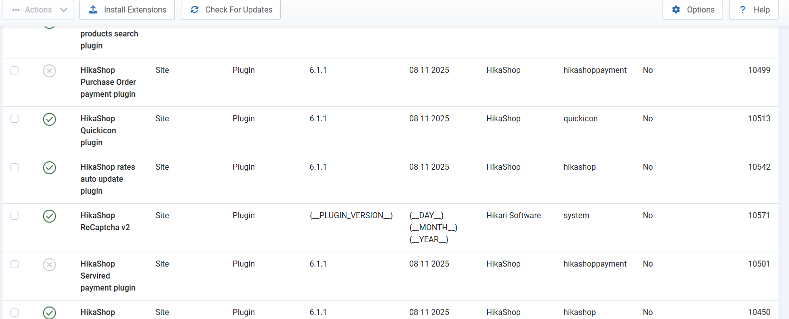

Cela signifiait que l'installation de mon extension Hikashop avait un plugin qui faisait planté Joomla mais qu'il n'était plus dans la version 6.1.1.
Je l'ai trouvé. Il s'agit de Hikashop ReCaptcha V2. je vous ai attaché une copie d'écran.
En le déinstallant, j'ai pu effectué la migration de mon site de test vers Joomla 6 sans aucun problème. Tout fonctionne au premier abord. Maintenant je vais tester.

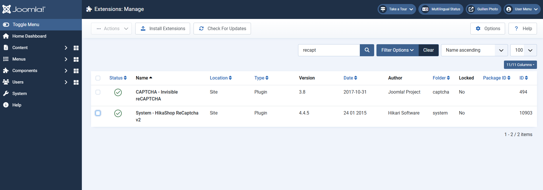

Hier, j'ai effectué sur mon site de production la mise à jour de recaptcha avec la version téléchargée depuis votre site.
J'ai vu que le numéro était correct comparé à celui de la version que j'avais précédemment.
Comme j'ai beaucoup de travail, j'ai attendu ce matin et la backup de la nuit pour réinstaller proprement mon site de test à partir de la dernière version de mon site de production.
L'erreur se produit toujours. Je dois désinstaller la version de Hikashop Recaptcha pour disabler le plugin behaviour compatibility.
Je vous ai attaché une copie d'écran de la version en cours.
