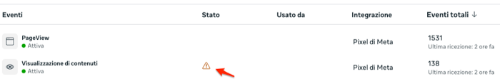

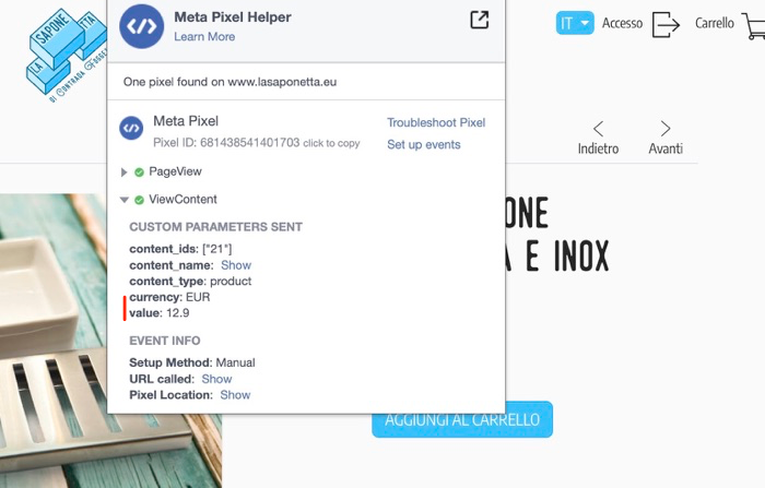

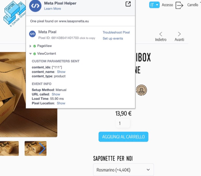

J'ai un souci avec l'événement ViewContent du Meta Pixel sur les produits de type "confections cadeau", décidement pas trop de chance avec ce type de configuration...
Avec le Meta Pixel Helper, je vois que les paramètres "Currency" et "Value" ne sont pas transmis. Cela arrive parce que le prix du produit principal est à 0,00€ et que le plugin semble lire cette valeur ignorant le prix des options sélectionnées par défaut.
Pourtant, lors de l'événement InitiateCheckout, la valeur est correcte car elle est récupérée du panier.
Existe-t-il une variable spécifique ou une méthode HikaShop que le développeur du plugin Joomlamax devrait utiliser pour récupérer le "prix affiché" (base + options) dès le chargement de la page, afin d'éviter d'envoyer une valeur nulle à Meta ?

Le prix avec option est disponible dans l'élément avec l'id hikashop_product_price_with_options_main sur la page produit.
HikaShop déclenche l'évènement hkContentChanged lorsque le prix avec options change:
www.hikashop.com/support/documentation/6...ocumentation.html#js
