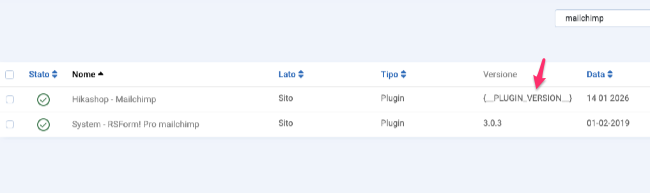

J'ai remarqué qu'il y a une mise à jour pour le plugin de Mailchimp (1.2.0).
Concernant le consentement de l'inscription à Mailchimp, d'après ce que je comprends, il faut lier à partir du plugin un champ personnalisé de type checkbox ou radio. À quel niveau ce champ sera visible en front-end et quel type de choix doit-on lier au plugin (oui/non?)
De plus, est-ce qu'un email destiné à l'utilisateur pour la confirmation de l'abonnement est prévu dans la liste d'emails d'Hikashop? De mon côté je n'en vois pas, donc je me dis que je n'ai pas saisi la logique du fonctionnement de la mise à jour du plugin...
Pourriez-vous m'éclairer à ce sujet ? Merci.
Lorenzo
PS: J'en profite pour vous signaler que le plugin n'affiche pas la version installée.

Merci pour le retour sur le numéro de version. J'ai fait une nouvelle build de la dernière version du plugin pour avoir le numéro de version correctement affiché. Si vous mettez à jour à nouveau, cela devrait rentrer dans l'ordre.
