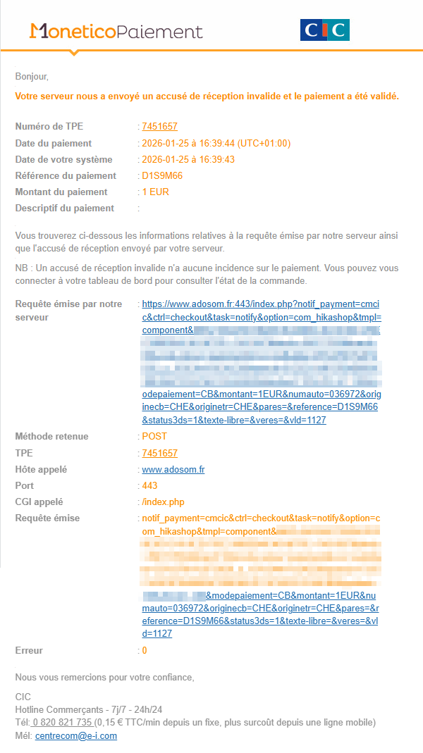

Je viens de refaire des tests de paiement, je joins une capture du mail envoyé par la banque, il indique "Votre serveur nous a envoyé un accusé de réception invalide et le paiement a été validé".
Si le paiement est refusé, le message indique toujours cette erreur d'accusé de réception "Votre serveur nous a envoyé un accusé de réception invalide et le paiement a été refusé."
Le message dans le fichier log avec le mode debug activé dit "Invalid address: (cc): ORDER_CREATION_NOTIFICATION_SUBJECT"
Il y avait effectivement un X dans le champ CC du mail de notification de paiement, mais même après l'avoir effacé j'ai toujours cette même notification dans les log, je comprends pas d'où cela vient, j'ai bien vidé le cache avant de refaire un test

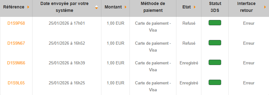

Dans la console de Monetico, que le paiement soit validé ou non, la colonne "Retour" indique toujours "Erreur" comme tu peux le voir sur la capture jointe.

D'après le message d'erreur, il semble qu'il y ait également un problème avec le CC de l'email "order creation notification". Je recommande de vérifier les paramètres to / CC / BCC de toutes les notifications de commande dans System>Emails, ainsi que les paramètres dans la section "Emails" de la configuration HikaShop.
Si les options qui doivent contenir une adresse email ne contiennent pas une adresse email, alors l'envoi d'un email va faire que Joomla va générer une erreur fatale et stopper l'exécution du process.
Ce n'était pas le cas avec Joomla 3. Donc je pense qu'il y avait déjà le problème, mais juste il n'était pas bloquant avant la migration.
Aussi, tu peux essayer de copier / coller l'URL de la "Requête émise par notre serveur" et l'ouvrir avec ton navigateur. Tu verras peut être directement l'erreur.

- Avec le 1er, celui qui fonctionnait sur Joomla 3.5 et qui nécessite de sélectionner le groupe bancaire, CIC dans mon cas, j'ai le même problème, la banque ne communique visiblement pas avec Hikashop qui n'indique pas le statut "Payé" mais "Annulé", et dans la colonne "Interface Retour" de la console Monetico il y a toujours l'indication "Erreur"
Toujours dans la console Monetico, je vois que pour une commande client, dans la colonne "Etat" il y a la mention "Carte non saisie", et que dans la colonne "Interface Retour" il est cette fois indiqué "OK". Dans Hikashop c'est indiqué comme un paiement "Annulé", ce qui ne permet pas de savoir si cette fois la communication avec la banque s'est faite puisque c'est pareil pour les paiements réussis, dans les logs il n'y avait que l'indication du problème d'adresse mail invalide, qui maintenant que c'est corrigé n'est plus indiqué.

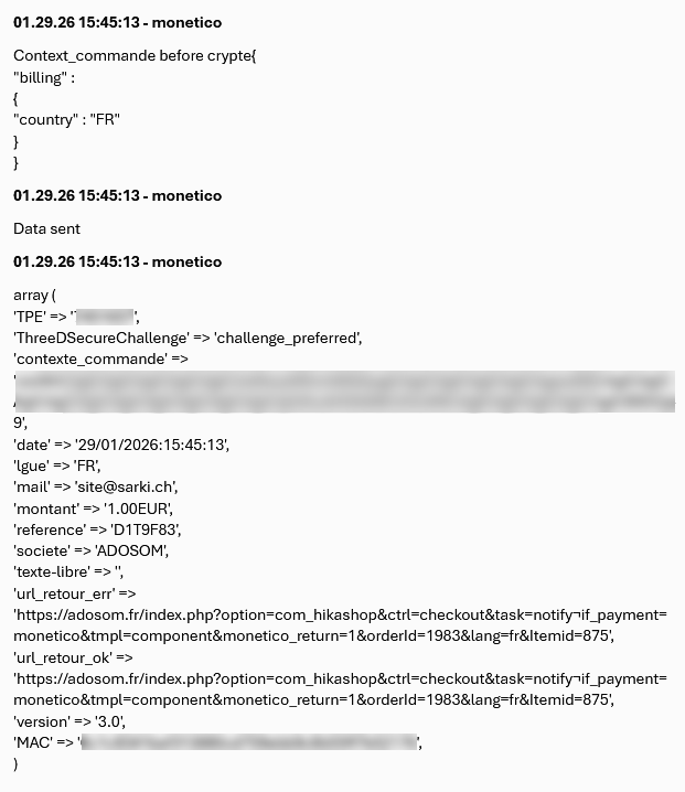

- Avec le 2ème plugin Monetico, celui qui permet de sélectionner le type de vérification 3D secure, j'ai eu une erreur de l'interface de paiement qui me disait que le système n'était pas configuré correctement.
Les logs m'indiquait ce qui est sur le fichier joint, je l'ai joins car il y a mention des URL de retour
