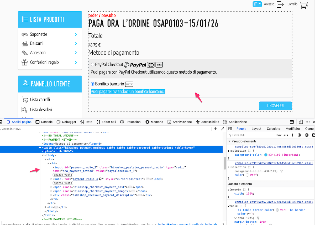

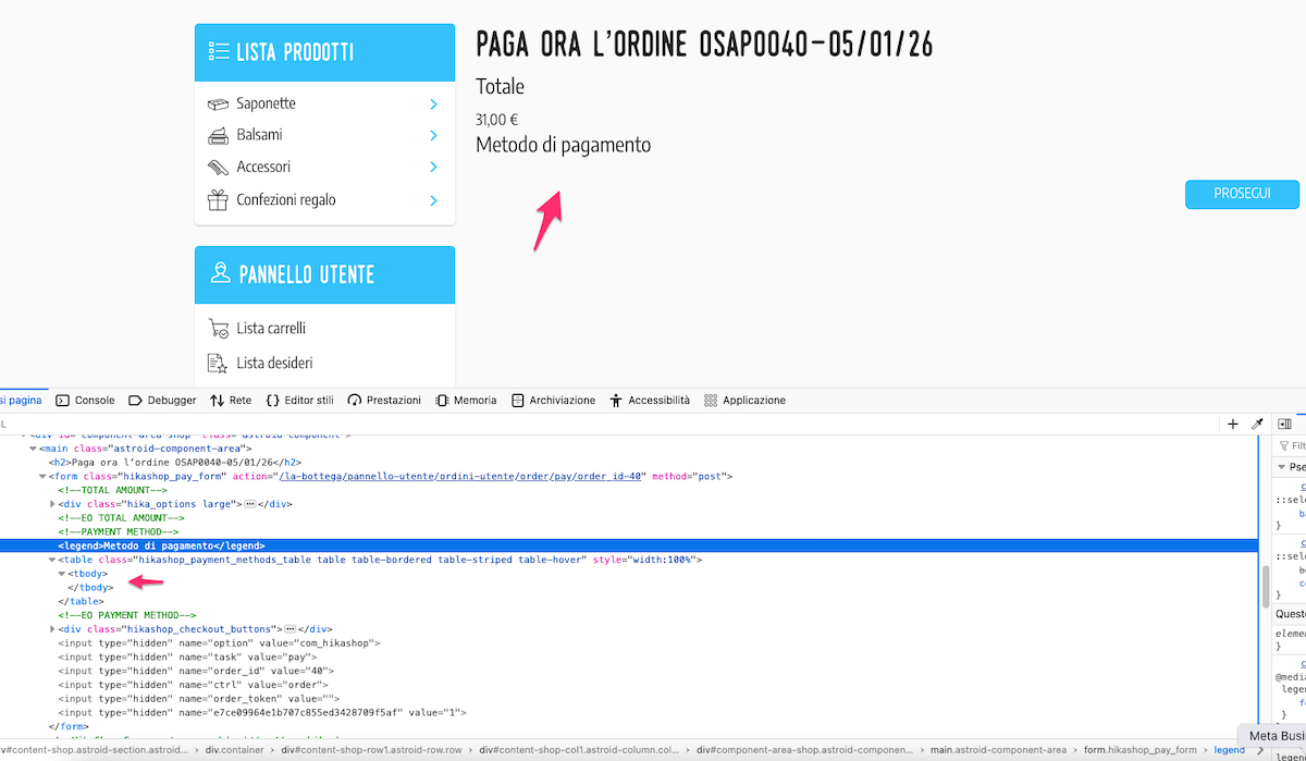

.... je viens de m'apercevoir d'un autre problème que je n'ai pas sur mon site de développement, au moment de payer à partir du tableau des commandes je n'ai aucune méthode de payement qui s'affiche, donc impossible de poursuivre.
Dans le code HTML il manque toute la partie des méthodes de payment, pourtant des deux côtés, autant site de développement que site de production, la vue order/pay.php n'a pas été modifiée.
À quel niveau faut-il commencer à chercher?
SITE DEV
SITE PRODUCTION

2. C'est soit que les méthodes de paiement ne sont pas publiées, ou avec un niveau d'accès restreint, ou que l'option "Allow customers to change their payment method after checkout" est désactivée, empêchant la sélection de la méthode de paiement.

Par contre pour le point 2 je n'ai pas moyen d'avoir les méthodes de payement, j'ai fait le tour des options et tout semble correct, d'ailleurs j'ai simulé un achat et dans le flux de passage en caisse les méthodes s'affichent correctement, le problème se situe uniquement dans ce nouveau cas de figure.
L'option "Allow customers to change their payment method after checkout" est bien activé.

Pour moi, cela indique que lorsque vous créez une commande via le backend, vous oubliez de renseigner quelque chose qui fait que le système ne trouve aucune méthode de paiement disponible pour cette commande.
Pouvez-vous essayer de recréer une commande dans votre backend à l'identique d'une commande créée dans le frontend ?
Cela devrait normalement fonctionner.
  • Posts: 682
  • Thank you received: 33
  • Hikashop Business Review Plugin
6 months 2 weeks ago #370104
ok j'ai trouvé le problème. J'avais créé un nouveau mode de livraison (livraison à la main) qui n'était attribué à aucun mode de livraison, c'est stupide de ma part. Merci pour votre patience...
