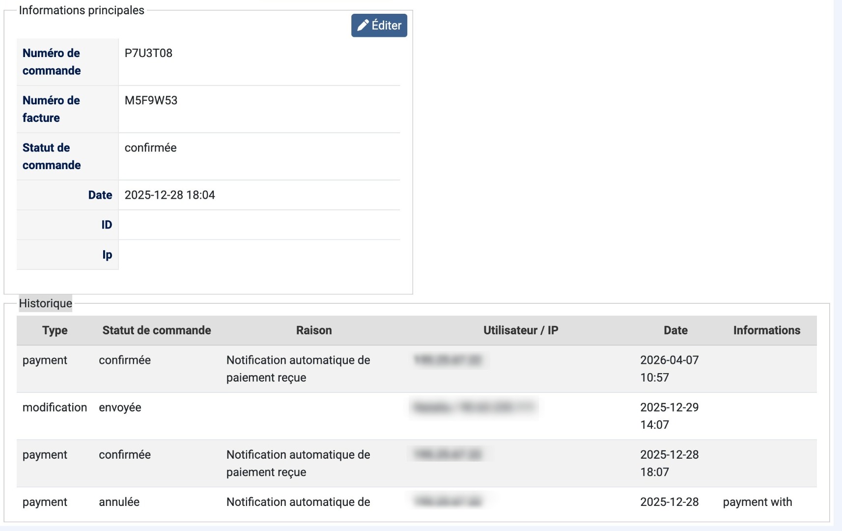

3 months 4 weeks ago #371422
Merci pour votre retour et pardon pour le manque de précision.
La commande a été passée le 28/12/2025, mais la notification n’a été reçue que hier par mon client.
C'est une notification mail côté administrateur.
Vous trouverez ci-joint une capture d'écran de l'historique.
Bonne journée,
Pierre
  • Posts: 86027
  • Thank you received: 14171
3 months 4 weeks ago #371423
Il semble que cela soit un problème avec le plugin de paiement à l'époque du paiement de la commande qui a fait que la plateforme de paiement a pensé que la notification de paiement n'avait pas aboutie à l'époque, et du coup elle renvoi une notification au plugin de paiement.
Est-ce que l'IP de la notification correspond bien à une IP de la plateforme de paiement ?
Pouvez-vous regarder le log des notifications de paiement sur le compte marchand de la plateforme de paiement ? Il devrait y avoir des informations sur pourquoi une notification a été envoyée 4 mois après.
