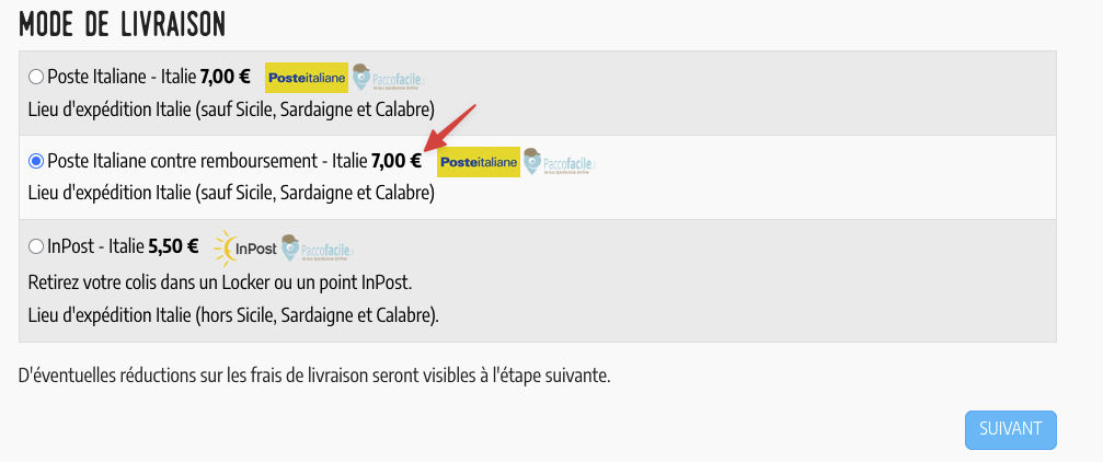

Affichage du prix: Il serait préférable d'afficher le montant total (montant + supplément) dès la liste de choix des méthodes de livraison. Or, ce supplément n'apparaît qu'à l'étape suivante, dans le tableau récapitulatif.

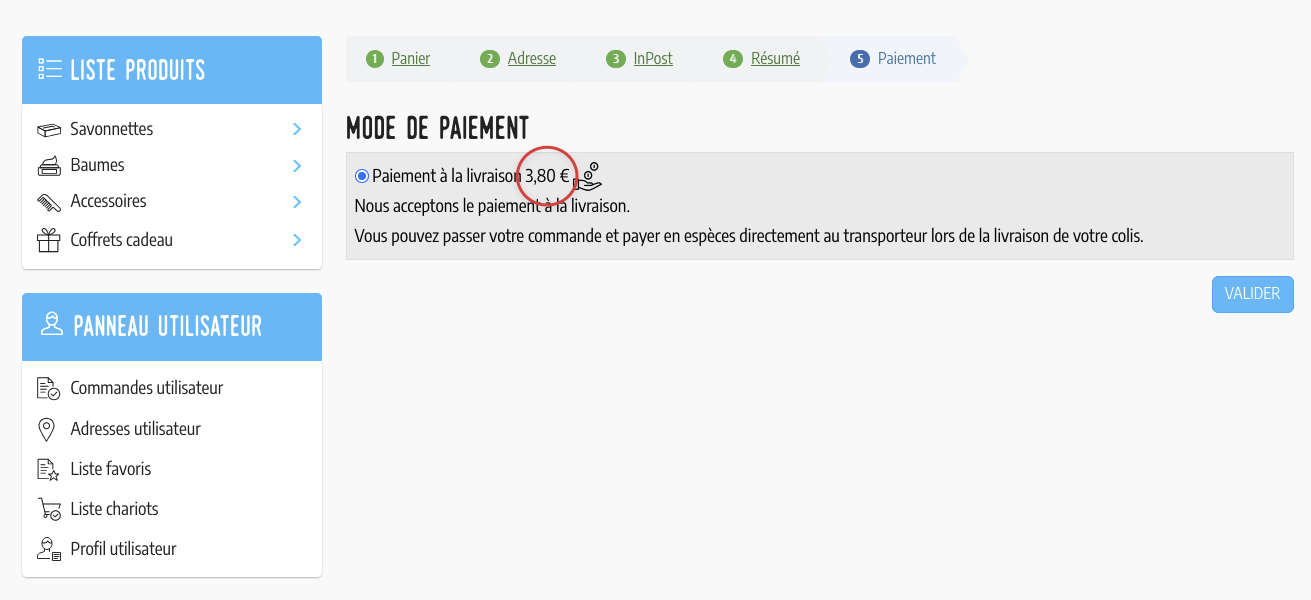

J'aimerai que le montant total (montant + supplément) soit affiché, hors c'est juste le supplément qui s'affiche ce qui laisse croire que le client ne payera que le supplément.

La liste des modes de livraison est affichée avant que le mode de paiement soit connu, HikaShop n'y indique donc que les frais de port. Pour y ajouter le supplément, il faut surcharger la vue "show_block_shipping" du checkout, dans le menu Affichage > Vues du back end, et y remplacer la ligne :
echo $this->checkoutHelper->getDisplayPrice($shipping, 'shipping', $this->options);
par :
if(!isset($allPayments)) {
	$pluginsClass = hikashop_get('class.plugins');
	$currencyClass = hikashop_get('class.currency');
	$allPayments = $pluginsClass->getMethods('payment');
	$currencyClass->processPayments($allPayments, $cart);
$fee = 0.0;
$token = $shipping->shipping_type.'_'.$shipping->shipping_id;
foreach($allPayments as $p) {
	if(!in_array($token, explode("\n", trim((string)@$p->payment_shipping_methods, "\n"))))
		continue;
	if($p->payment_price_with_tax > $fee)
		$fee = (float)$p->payment_price_with_tax;
echo $currencyClass->format($shipping->shipping_price_with_tax + $fee, $cart->cart_currency_id);
Le montant ajouté est celui des modes de paiement dont la restriction "Mode de livraison" désigne le mode de livraison de la ligne, le plus élevé s'il y en a plusieurs. Il faut donc que votre mode de paiement contre remboursement soit restreint à votre livraison "contre remboursement" : les autres modes de livraison continueront à n'afficher que les frais de port, ce qui est bien ce que vous voulez.
Je l'ai testé ici avec une livraison à 5,00 € et un supplément de 3,80 € restreint à cette livraison : la ligne affiche 8,80 €, et revient à 5,00 € dès que la restriction est retirée du mode de paiement.

Bonjour, c’est parfait à un détail près, le passage en caisse final affiche toujours uniquement le supplément -> 3,80 euros, dans mon cas il devrait afficher le montant total (montant + supplément) -> 36,80 euros.

Le prix affiché à côté d'un mode de paiement est par construction le supplément de ce mode de paiement, pas le total de la commande, et il n'y a pas de réglage pour changer cela. En revanche, une surcharge de la vue du checkout le permet.
Dans le menu Affichage > Vues du back end, éditez la vue "show_block_payment" du checkout et remplacez la ligne :
echo $this->checkoutHelper->getDisplayPrice($payment, 'payment', $this->options);
par :
$base = @$cart->full_total->prices[0]->price_value_with_tax;
if(isset($cart->full_total->prices[0]->price_value_without_payment_with_tax))
	$base = $cart->full_total->prices[0]->price_value_without_payment_with_tax;
echo $currencyClass->format($base + @$payment->payment_price_with_tax, $cart->cart_currency_id);
Chaque mode de paiement affichera alors le montant total à régler, supplément compris. Je l'ai testé ici avec un panier à 9,99 €, 5,00 € de livraison et un supplément de 3,80 € : le mode de paiement affiche bien 18,79 €.
Un point à garder en tête : les modes de paiement sans supplément, qui n'affichent aucun montant aujourd'hui, afficheront eux aussi le total de la commande.
