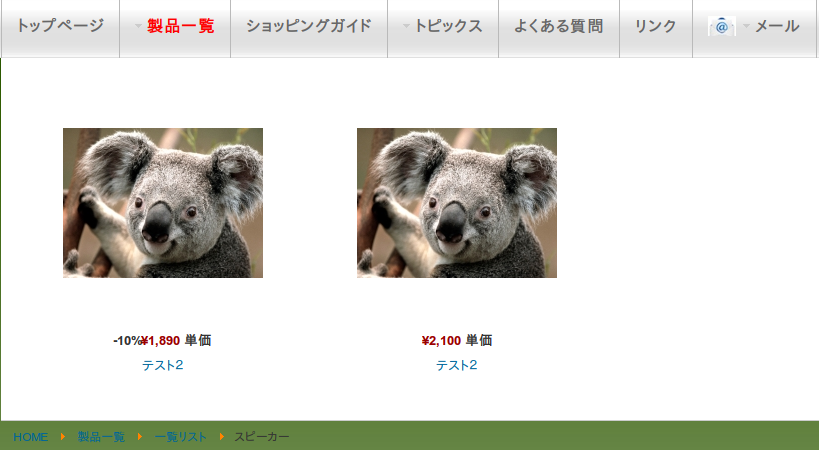

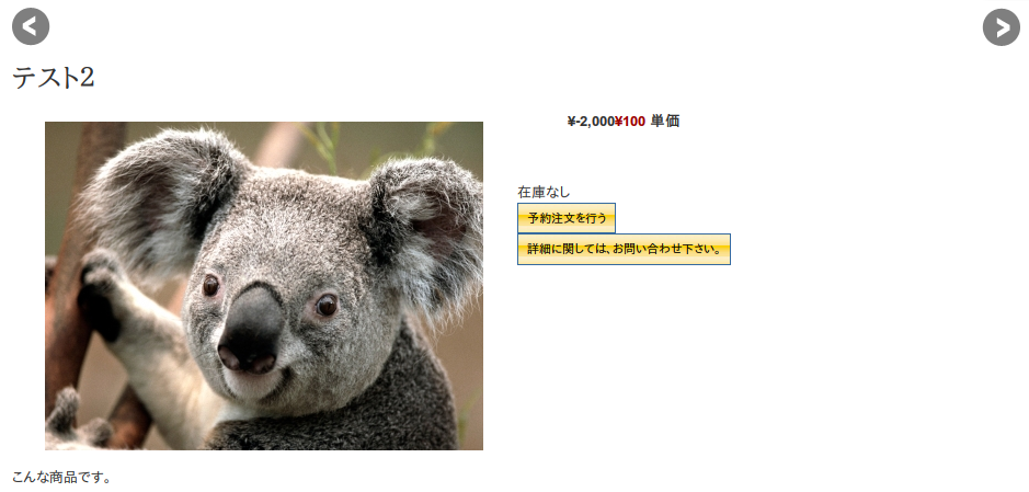

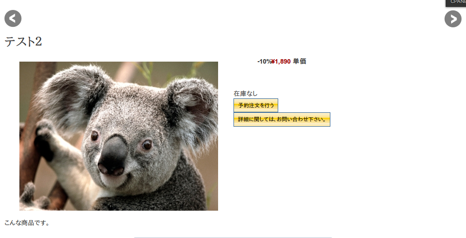

連続で失礼いたします。
商品に固定、あるいはパーセンテージで割引を設定した場合のうち
特に気になるのが固定表示なのですが
-\1980\2500
のように割引額と商品価格が続けて表示されてしまいます。
割引額-10% \1980
あるいは
例1.
1980円割引
\3000
(改行、スペースをあけて表示)
例2.
\1980→\3000
(打ち消し線で元の価格を表示)
例2は機能としてなさそうなのでシステムのカスタマイズか今後の追加(があれば)をお待ちするしかなさそうですが、
例1のように今のデザインをいじるには、テンプレートカスタマイズでどこをいじればいいでしょうか?
海外フォーラムも探してみたのですが、ズバリといったものが見つからず。ご教授いただければ幸いです。
参考:添付ファイル

表示の件ですが、以下を
¥-2,000¥100 単価
下記
2000円割引
100円単価
のように表示させるためには、
1. 翻訳の上書きをお願いします: PRICE_DISCOUNT_END="割引<br/>"
2. システム→通貨へとお進み頂き、Japanese Yenを編集して下さい。通貨記号の「¥」を「円」にして下さい。
3. 同画面上で、マイナスの金額に関しては(「負の値を表す記号」)、マイナス記号を消去して下さい。
4. 引き続き同画面上で、「千ごとの区切り文字」を消去して下さい。
以上の対応で宜しくお願いします。また何かございましたら、お気軽にお問い合わせ下さい。

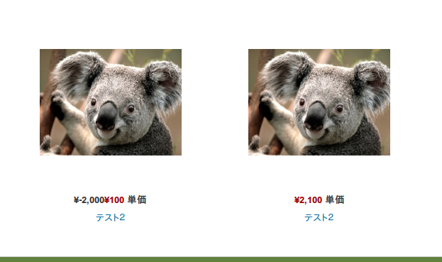

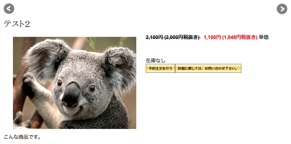

  • Posts: 63
13 years 11 months ago #57182
ご返信ありがとうございます。
製品一覧ページの表示を同じようにするにはどうしたらいいでしょうか?
現在の表示
2,100円 (2,000円税抜き) 1,100円 (1,048円税抜き)
※消費税を5%に設定済。
製品個別ページは、ご指示の方法で思ったとおりに設定できました。
参考:添付ファイル

retro様
基本設定→システム→ディスプレイへとお進み頂き、
メインディスプレイオプション欄で「税込価格を表示する」にて「税込」を選択、
同画面上、商品表示の規定パラメータ欄で「割引後の値段を表示する」にて「割引額を表示する」をお選び下さい。
ご不明な点、お困りの事等ございましたら、お問い合わせ下さい。
