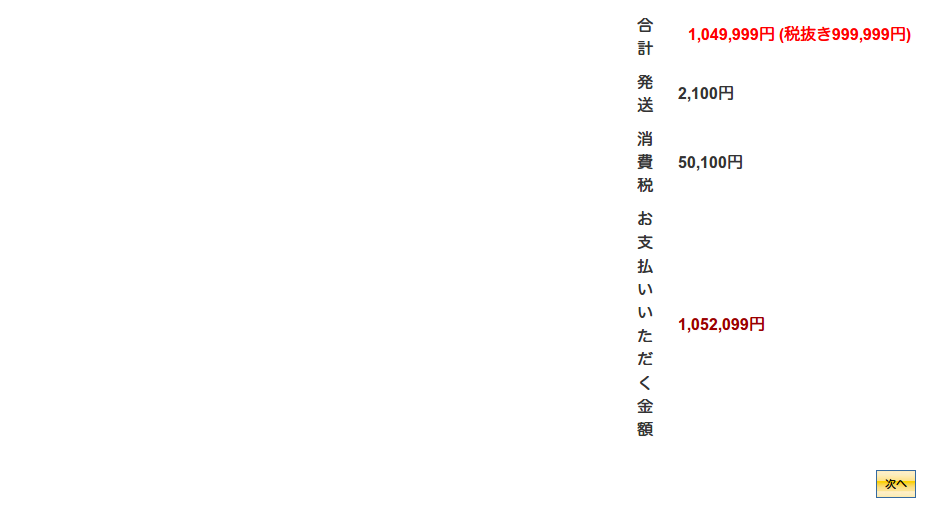

2.カート画面の表示について
以前に税別・税額表示の対応についてご教示いただきまして、変更したのですが、
カート画面の表示が添付画像のように乱れてしまいました。対応させる方法を教えていただけないでしょうか。

13 years 11 months ago #57650
お世話になっております。
表示が縦書きになってしまっているので、
横書き(収まりきらなければ改行?)にしたいのです

  • Posts: 301
  • Thank you received: 24
13 years 11 months ago #57887
retro 様
ご連絡ありがとうございました。
下記CSSを、基本設定→ディスプレイタブ→CSS欄の「フロントエンドCSSファイル」を編集、保存し、フロントエンドファイルに加えて下さい。
.hikashop_cart_title{ white-space:nowrap !important;}
また何かございましたら、お問い合わせ下さいませ。

  • Posts: 63
13 years 11 months ago #57899
ご返信ありがとうございます。
適応させたところ、無事表示ができるようになりました!ありがとうございます。

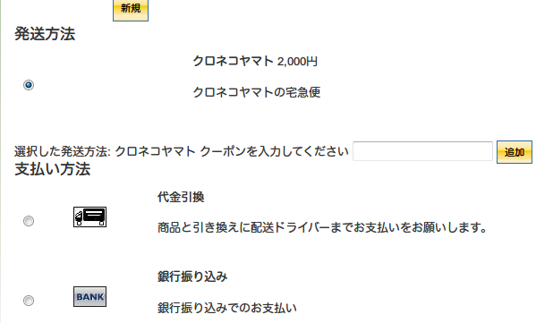

ところでもう1点カート関連でのデザインなのですが、
発送方法を選択した後の同じカート画面で、
クーポン番号を入力する欄が横並びになってしまって、少々見苦しいです。
これを改行して適切に表示させるにはどうしたらいいでしょうか。
ご回答いただければ幸いです。
  • Posts: 301
13 years 11 months ago #58034
retro 様
ディスプレイ→閲覧へとお進み頂き、フロントエンドにてお使いのテンプレートの「表示」欄、「checkout」の
statusファイルの最後に、
<div class="clear_both"></div>
を足して下さい。
