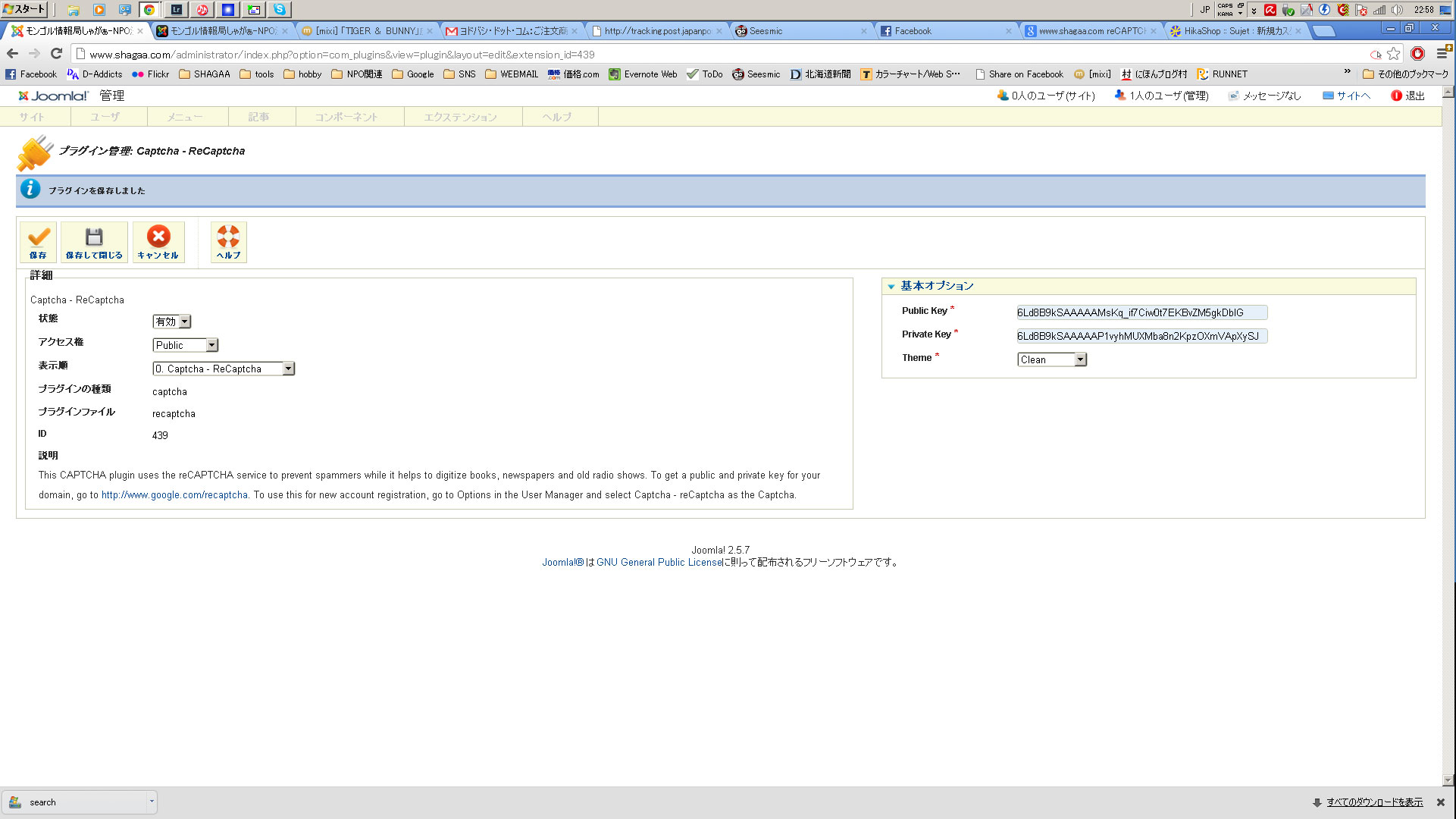

  • Posts: 11
13 years 9 months ago #76149
なんどもすみません。
これでいいのでしょうか?
  • Posts: 301
  • Thank you received: 24
13 years 9 months ago #76291
shagaa 様
ご連絡ありがとうございます。
頂いたスクリーンショットですが、これはJoomlaのリキャプチャプラグインで、HikaShopのリキャプチャプラグインではございません。
HikaShopのリキャプチャプラグインは、プラグイングループ「system」にあり、プラグイングループ「captcha」にはありません。
HikaShopのリキャプチャプラグインを設定し、有効にした上、リキャプチャが表示されるかどうかご確認下さい。
またご不明な点等ございましたら、ご遠慮なくお問い合わせ下さい。
Hikari software日本語カスタマー担当チーフ
藤井律子
