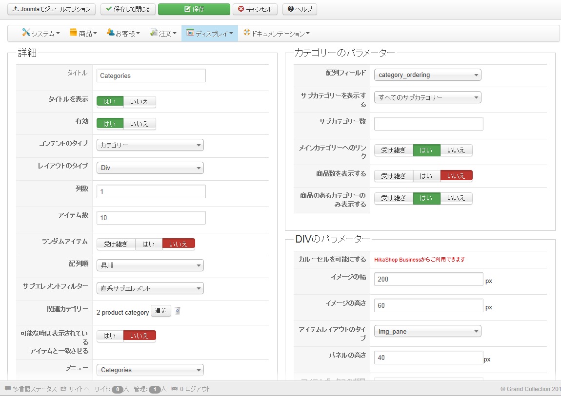

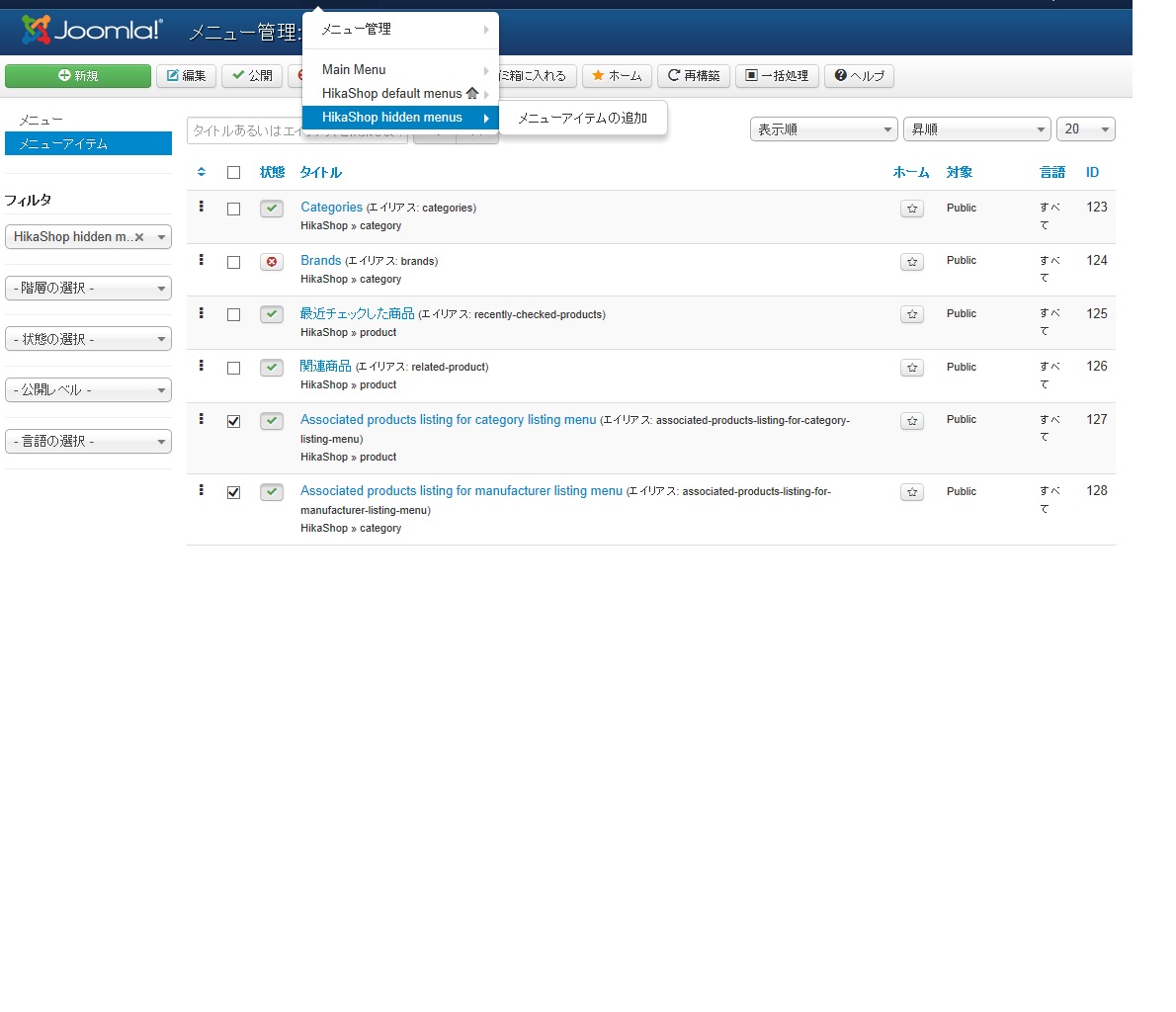

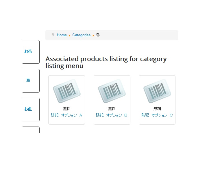

Category moduleを利用して下記のように表示させる方法をご教示いただけますと幸いです。
Home > [カテゴリー名]
現状、当サイトでは添付画像のように表示されてしまいます。
○メニューの設定画面
○モジュールの設定画面
何卒、宜しくお願い致します。

12 years 11 months ago #114904
dupre 様
画像の添付、ありがとうございました。
ご質問の主旨は、一番目のスクリーンショットにある「Home>Categories>鳥」のところのCategoriesの名前を変更したい、ということでよろしいでしょうか?
現在「タイトル」は「Categories」となっていますが(添付して頂いた3番目のスクリーンショット)、ここをご希望の名前に変更して保存して頂きますと、変更後の表記通りの表示となります。
いえ、そう言う意味ではなく「Home>Categories>鳥」から「Home>鳥」と言うようにHomeの次にカテゴリーの名前を直接表示させたいと言う意味でございます。
