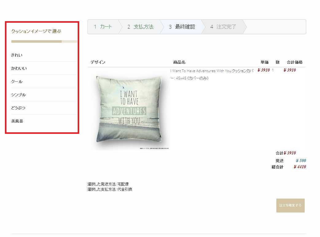

通常、プロセス進行中はカート内容のみ表示されていますが、カテゴリ内でカートを表示すると、添付のようにカテゴリメニューが表示されます。
このメニューを非表示にする事は出来ますでしょうか。
以上の件、宜しくお願い申し上げます。

非表示にできます。
システム→基本設定→「注文確認」内「注文確認」にある「タブにある注文時のメニューを強制設定する」にて、できれば "hikashop checkout"のHikaShopメニューアイテムに設定して下さい。
次に、Joomlaモジュール管理経由でカテゴリリスティングを編集します。
「メニューの割り当て」オプションにて、 「タブにある注文時のメニューを強制設定する」オプションで選択したメニューアイテムを、選択から外して下さい。
