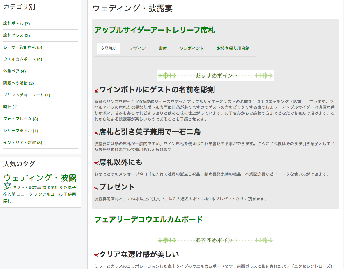

早速hikashopのタグ機能を使用しました。
商品説明の際にコアで作成したタグを追加>人気のタグモジュールを表示
させました。タグをクリックすると商品説明(テキスト)しかでないのですが、
ディスプレイ>コンテンツモジュールの部分を「イメージとテキスト」に変更するのかなと思ったのですが、
該当するIDがサイトソースをみても書いていないし、
demo.rcatheme.com/?template=rnshop
こんなかんじのベストセラーで表示されているような「イメージとテキスト」で表示する方法を
アドバイスいただけますでしょうか。
一応こちらの設定箇所も確認済みです。
administrator/index.php?option=com_config&view=component&component=com_tags
よろしくお願いいたします。

12 years 2 months ago #163197
phatdesign 様
申し訳ございませんが、ご希望がよく理解できませんでした。
タグ要素のリスティングはJoomlaによって表示されており、HikaShopによってではありません。
HikaShopによって表示されている商品リスティングはカスタマイズ可能ですが、タグの検索結果ページをカスタマイズするオプションはございません。
商品ページがHikaShopによって表示されるのは、これらの検索結果をクリックした時だけです。
そしてそのページはHikaShop内でカスタマイズ可能です。
デベロッパーが必要となりますが、タグコンポーネントのヴューのHTML/PHPは修正することができます。
詳しくは下記リンクをご参考になさって下さい。
stackoverflow.com/questions/19415601/cus...-joomla-3-x-tag-page
複雑な作業が必要になることを申し添えておきます。

12 years 1 month ago #163600
お世話になっております。
ご返答ありがとうございました。
やはり、タグをクリックで、hikashopが出力するような商品イメージとタイトル一覧が表示されることを希望していましたので、Hikashopの新機能であるタグ入力オプションは今回は利用せず、カテゴリをタグに見立ててカスタムHTMLでタグクラウドをつくろうと思います。
※日本語用のフォーラムに投稿したかったのですが、投稿カテゴリを間違えてしまったようです。
