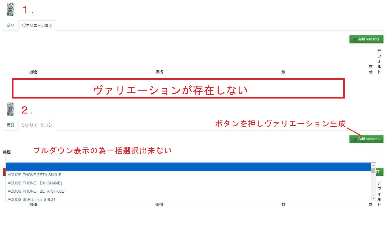

  • Posts: 118
10 years 11 months ago #208437
やはり出来ません、添付の表示になります。
ご確認よろしくお願いします。

10 years 11 months ago #208443
Kei 様
ヴァリエーションを作成する際、特徴の値を一気に全て選択することはできません。
一つずつ選択して下さい(1つずつ選択することで全て選択することができます)。
HikaShopの次のヴァージョンでは、インターフェースを向上させる予定です。
フィードバックをありがとうございました。

  • Posts: 118
10 years 11 months ago #208474
ヴァリエーションが30以上ありますので、1つずつ選択ですと選択漏れもあり、かなり作業効率が落ちてしまいます。
他国の方もポストされておりましたが、カテゴリも複数選択出来なくなっているなど、実際のECビジネス現場において非常に使い勝手が悪くなっています。
ぜひとも短期スパンでの改善をお願い致します。
  • Posts: 85860
  • Thank you received: 14101
10 years 11 months ago #208507
次回HikaShopリリース時まで、以前のインターフェースでご対応頂くことをお勧め致します(以前のインターフェースでは同問題はありません)。
以前のインターフェースをご利用になりたい場合は、商品編集スクリーンのURLに&legacy=1を追加して下さい。
