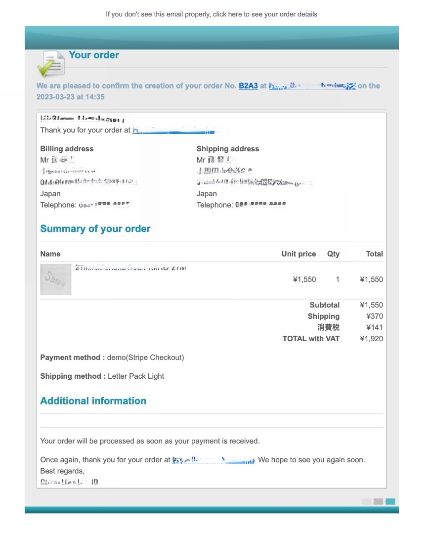

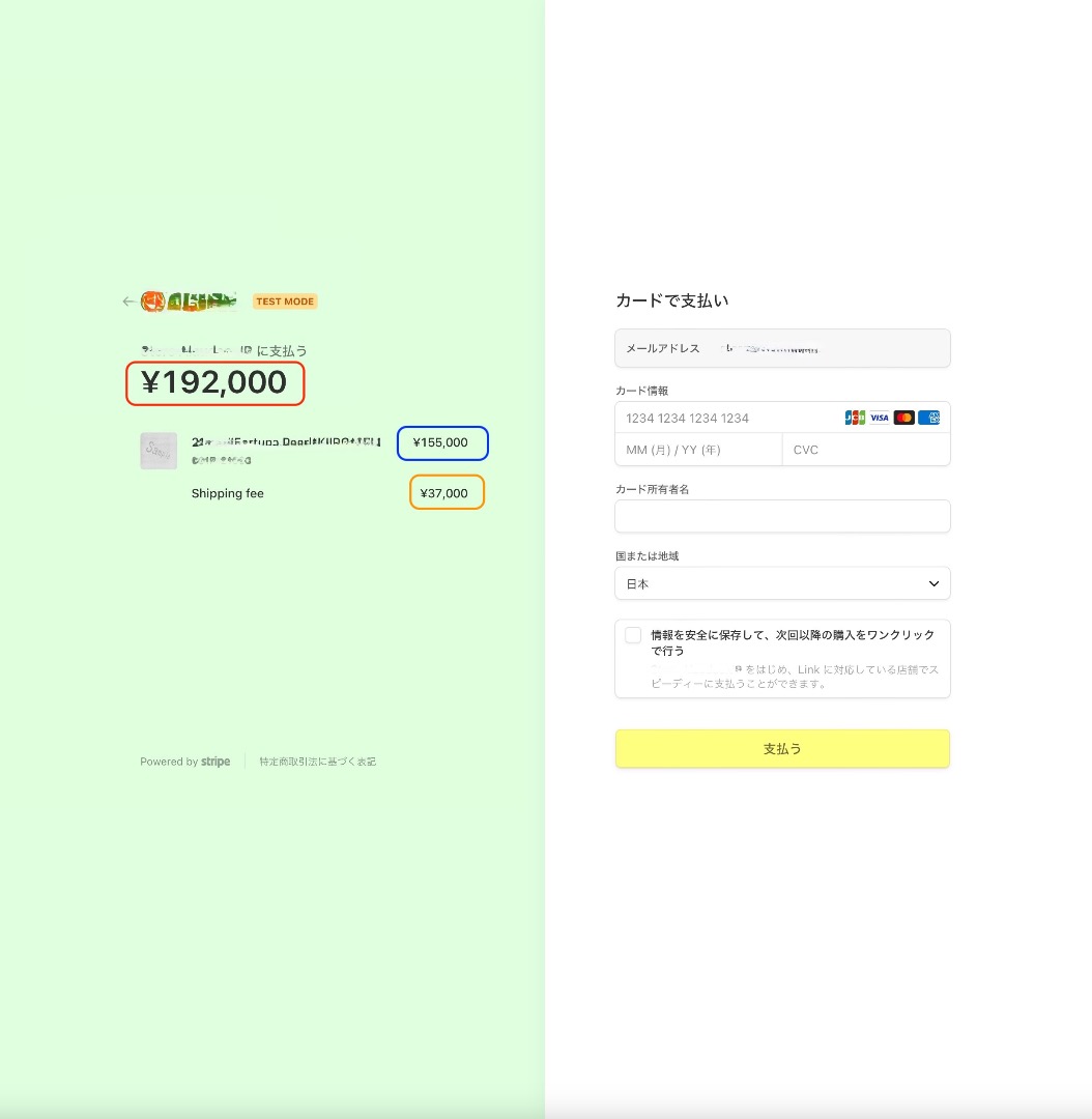

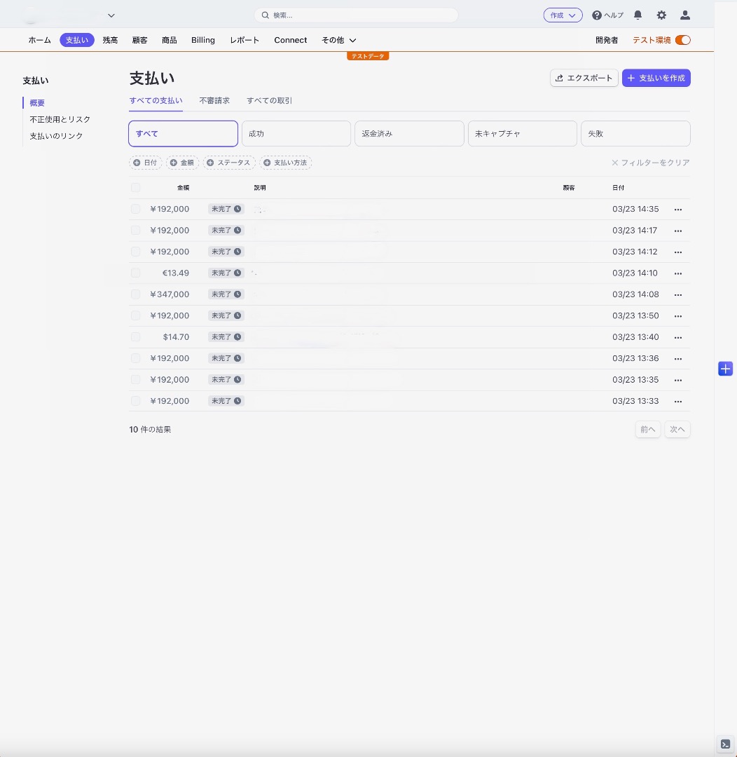

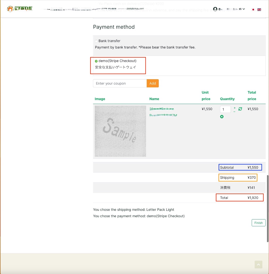

簡潔にいうと日本円(¥)で Stripe Checkout で決済を進めると金額の桁数が増えてしまうと言うことです。

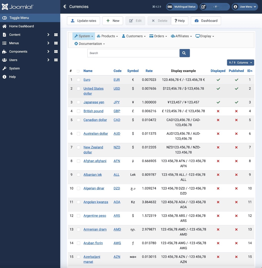

構築中のサイトは、¥のほか$と€が利用でき、$と€は金額桁数は問題なくStripeのテスト環境にて確認してます。
とにかく、日本円(¥)だけが、金額桁数を制御できない。

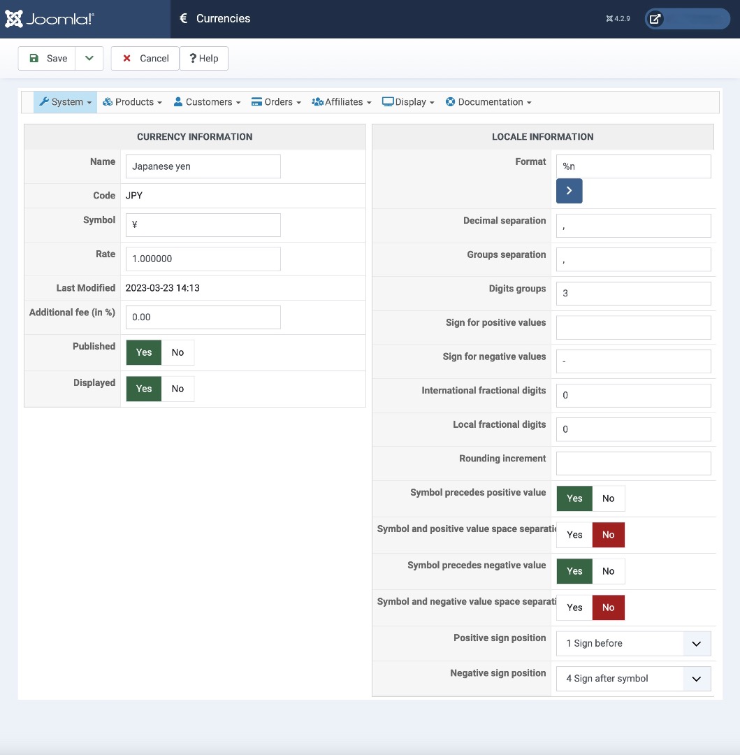

I would recommend leaving that setting empty in your case and changing the "International fractional digits" and "National fractional digits" settings to 0 instead of 2 decimals.
をヒントにHikashopの通貨管理で日本円(¥)の国際小数、国内小数を'0'することで解決しております。
その解決した後でStripe Checkout for Hikashopを導入したので、余計に解らなくなってしまったと言うこともあります。
念の為にHikashopの通貨管理で国際小数、国内小数を'2'、digit group'3'または'4'にしましたが、結果は変わりません。
