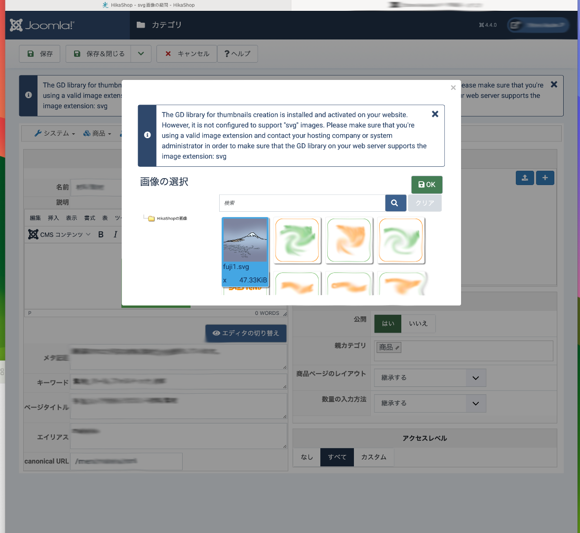

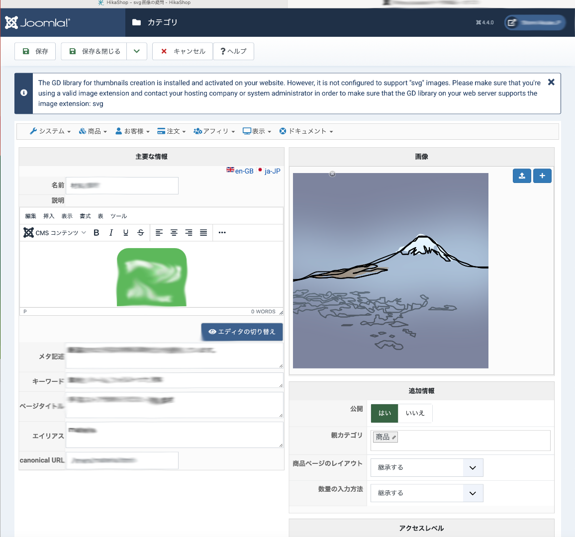

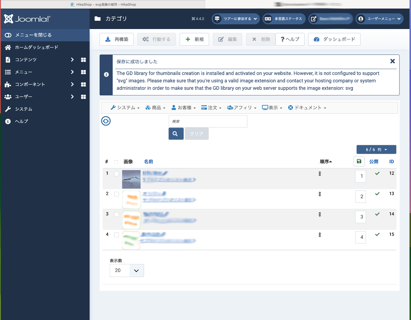

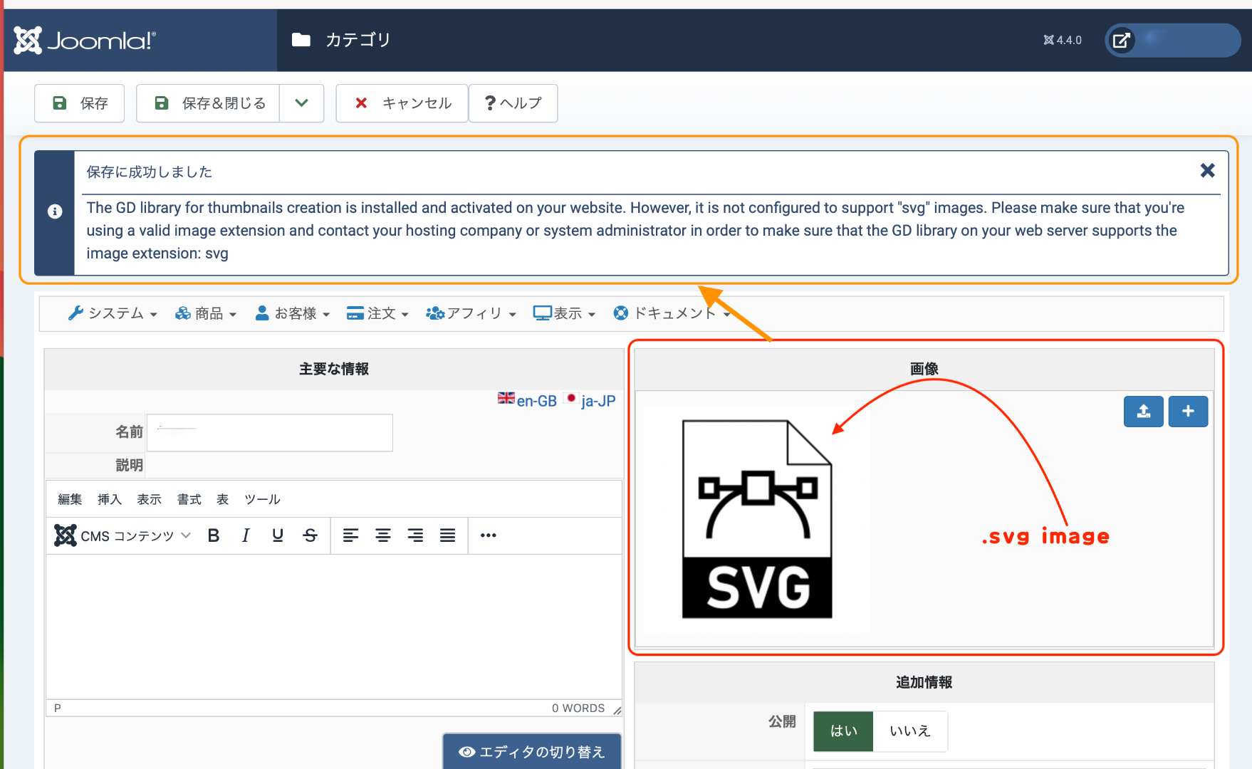

商品カテゴリにsvg画像を追加して保存すると、以下の表示文がでます。
The GD library for thumbnails creation is installed and activated on your website. However, it is not configured to support "svg" images. Please make sure that you're using a valid image extension and contact your hosting company or system administrator in order to make sure that the GD library on your web server supports the image extension: svg

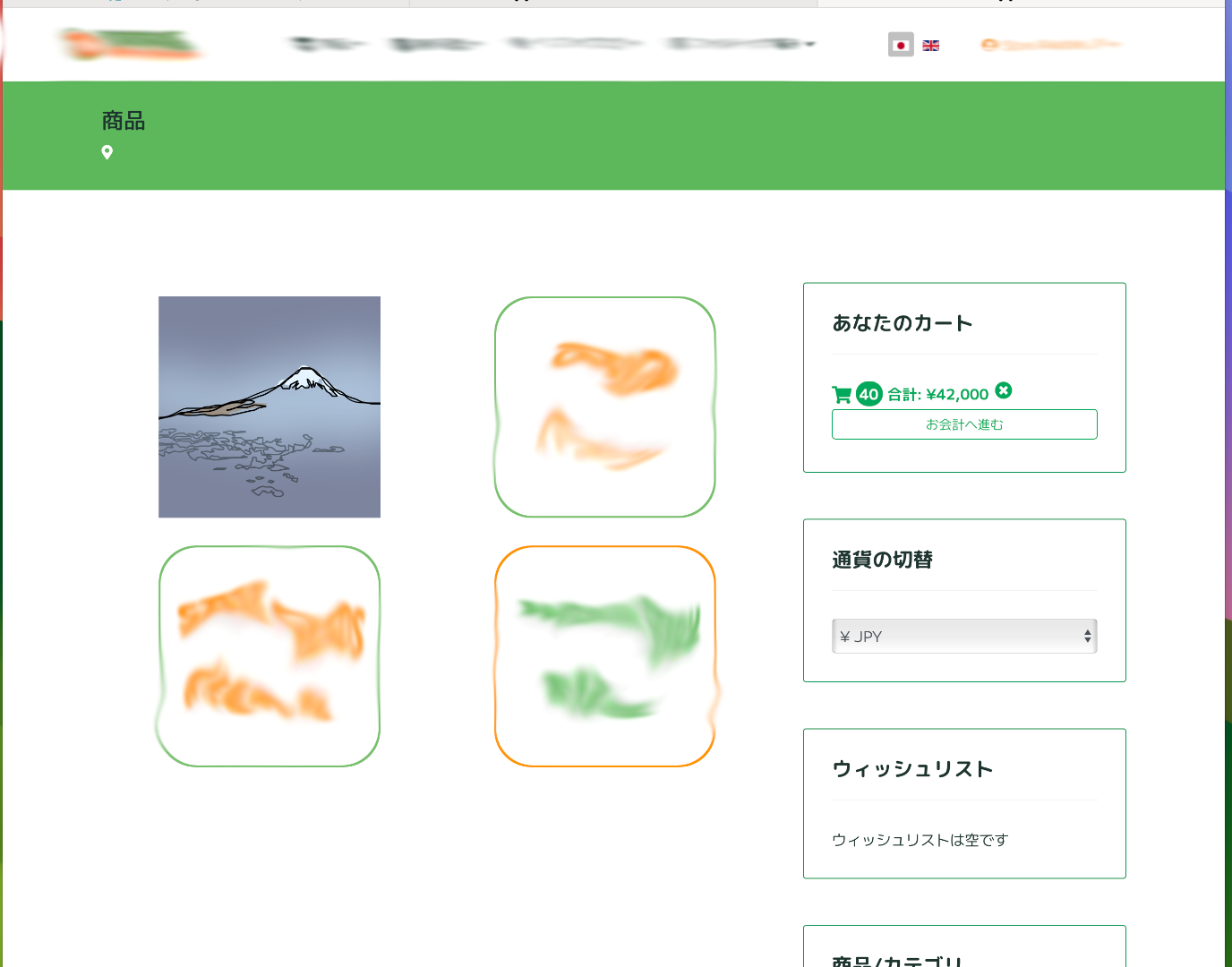

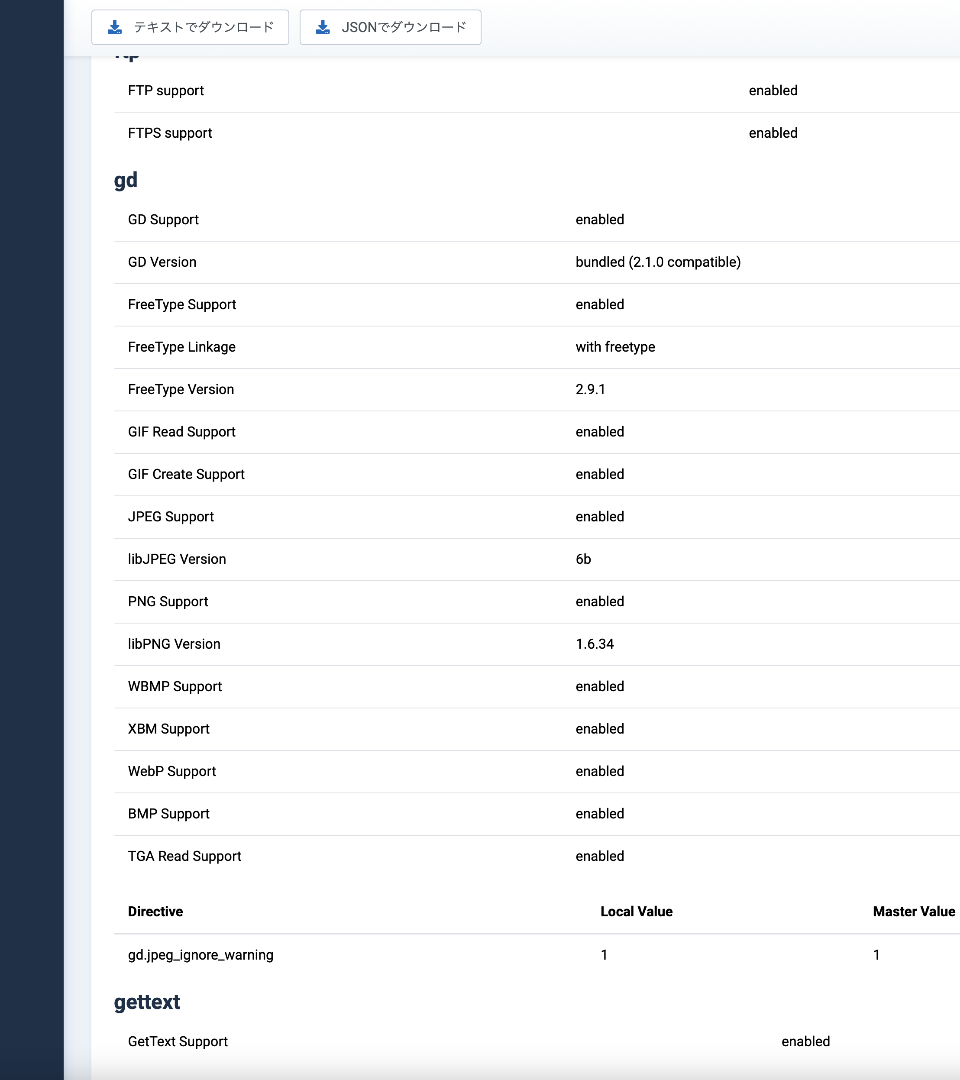

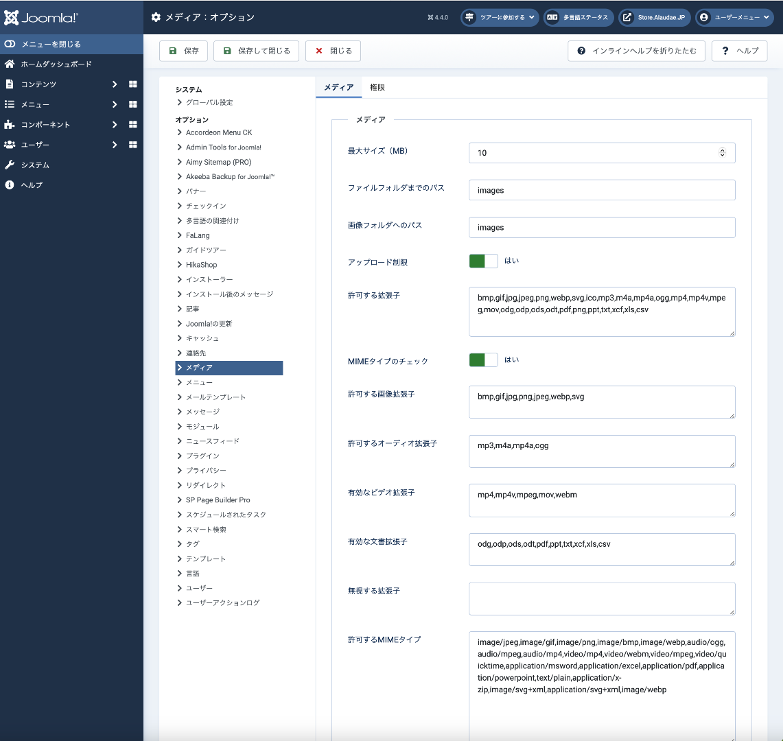

svg画像は問題なく表示されるのに、この表示文が出るのが不思議で、はじめはメディアのオプション設定と思い、svg関連追加するも消えず、GD libraryを調べるも問題はないようです。色々、検索して調べましたが、解決の糸口は見つかりません。

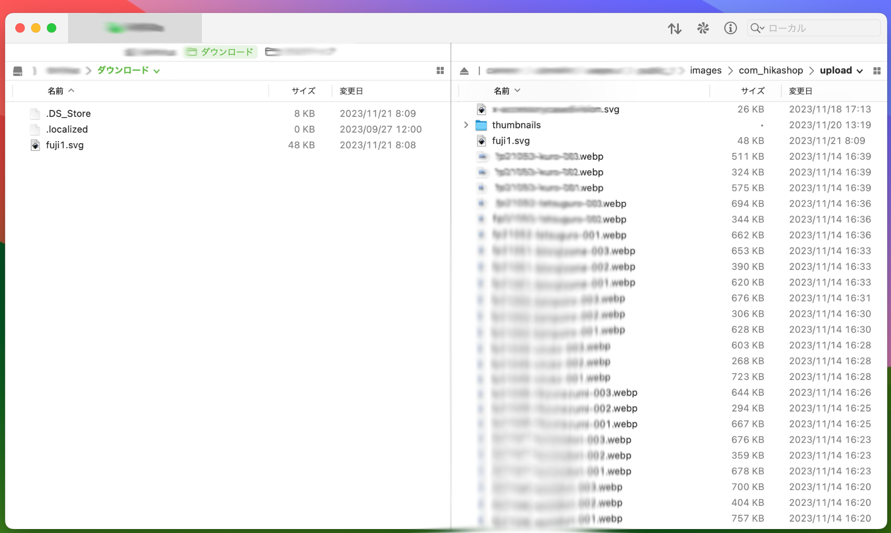

なお上記の表示文はHikaShop内で設定したsvg画像に表示され、svg画像を削除すると上記の表示文も消えます。だから単にsvg画像が
images/com_hikashop/upload/thumbnails
でサムネイル化できないことを表示しているだけではないかと思いました。
理由としてサムネイル化しなくても、svg画像はサイズを拡大縮小できるからです。

It should work fine. I've tried on my end to upload a SVG file and didn't get any error message:
i.imgur.com/rK55WOz.png
I used this image for my test: www1.plurib.us/1shot/2009/fuji/fuji1.svg
Are you able to reproduce the issue with this image ?

指定された画像でテストして、画像は問題なく表示されます。
表示文も表示され、結果は同じでした。

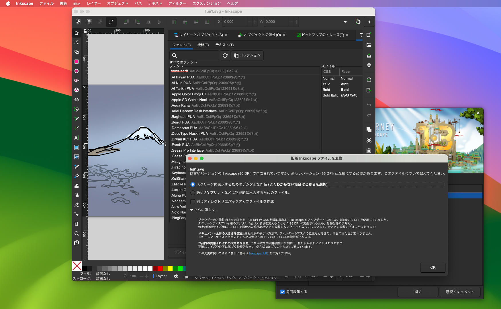

しかしこの画像を確認する際に、Inkscapeで気になることを発見しました。
この画像は古いバージョンのInkscape(90 DPI)であり、新しいバージョンのInkscapeは(96 DPI)で互換させる必要があるとのこと。またブラウザーの互換性向上を図るため、96 DPIのCSS標準に準拠してInkscapeさせたとあります。
もしかしてこの辺が関係している様にも思われますが、わたしのスキルでは、今回の原因は全く分かりません。

I found the issue. The difference between my setup and yours is that you have the "Generate WebP images" activated. This leads to HikaShop trying to generate a webp image from the svg file, which is not possible and thus it displays this message.
I've made a patch so that it properly skips the webp image generation for svg files.
I've implemented the patch on your website and validated the change.
We'll be including the patch for the next version of HikaShop.
