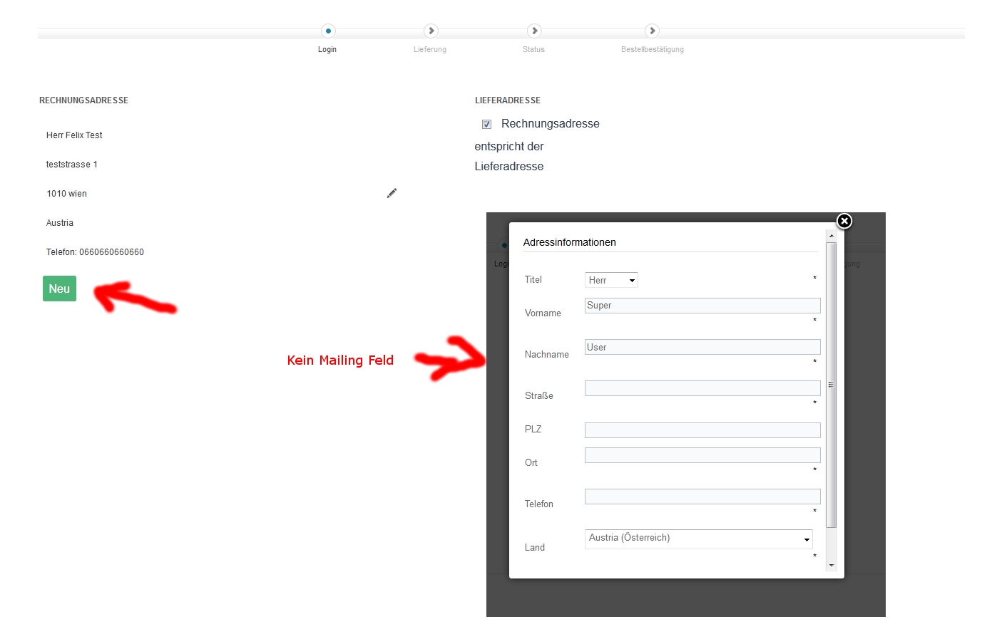

11 years 11 months ago #162437
OK! Ich hab genau nur mehr 1 Problem! und das wäre das bei meinem Shop beim Check out wenn ich meine Adresse und sonstiges eingebe keine Email Adresse verlangt wird! :(
Wie kann ich das noch umsetzten?! so das er nach der bestellung eine Email erhällt

  • Posts: 26
11 years 11 months ago #162459
Wiel laut Beschreibung ist dort auf JA gestellt! Trotzdem wird mir hier kein feld angezeigt... kann es sein das mir das dann nur auf einem Login Form angezeigt wird und nicht bei der Adress eingabe?

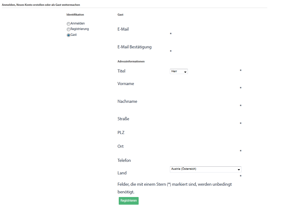

11 years 11 months ago #163896
Wüsstest du vielleicht warum ich wenn ich das so einstelle das ein Gast bestellen kann warum dann unten der weiter Button für den nexten Schritt fehlt??? (Bild)

11 years 11 months ago #164016
powerkeks wrote: Wiel laut Beschreibung ist dort auf JA gestellt! Trotzdem wird mir hier kein feld angezeigt... kann es sein das mir das dann nur auf einem Login Form angezeigt wird und nicht bei der Adress eingabe?
User-Account (incl Email-Adresse) und Rechnungs-/Lieferadressen sind zwei verschiedene Dinge, wobei ersteres die Standard-Joomla-Funktion benutzt (je nach Einstellung evtl mit Verknüpfung/Übergabe zu HikaShop) und letzteres ein HikaShop-Element ist.
Wenn ich nicht völlig falsch liege, gibt's also immer noch irgendwo ein Problem bei deinen Einstellungen... :(

11 years 11 months ago #164018
powerkeks wrote: Wüsstest du vielleicht warum ich wenn ich das so einstelle das ein Gast bestellen kann warum dann unten der weiter Button für den nexten Schritt fehlt??? (Bild)
und
powerkeks wrote: Wenn ich auf registrieren drücke komme ich nur wieder auf die selbe Seite zurück....
(Hier handelt es sich um den Warenkorb!)
Schau mal hier: www.hikashop.com/forum/checkout/869664-g...t-issues.html#163836

11 years 11 months ago #164672
Sollte jemand einmal das selbe Problem haben bezüglich kein "Weiter" Button beim checkout...
Es funktioniert deshalb nicht weil das Plug-In welches für die Kommunikation zwischen Joomla und Hikashop nicht funktioniert. (Vielleicht ein Bug)
Einfach die Plug-Ins :
  • HikaShop User Points plugin
  • HikaShop joomla user account link plugin
deaktivieren und alles funktioniert! :D
MfG. Powerkeks
