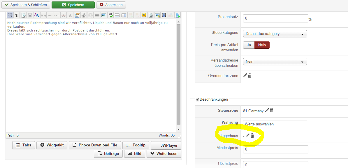

Wenn ich dann in der Versandmethode unter Beschränkungen auf Lagerhaus klicke, geht kein Popup auf

Du scheinst da eher ein Popup-Problem zu haben, denn das Popup sollte auch funktionieren selbst wenn du kein Lagerhaus erstellt und insofern auch kein Produkt einem Lagerhaus zugeordnet hättest.
Gehen andere Popups, z.B. wenn du auf den Bleistift bei "Steuerzone" oder weiter oben bei "Bilder" klickst?

Ich seh gerade, dass andere auch Probleme mit dem Popup für Lagerhaus haben... z.B. hier: www.hikashop.com/forum/shipping-methods/...ing-in-shipping.html
Liegt wahrscheinlich an den J 3.4.8 Problemchen, die auch Popups betreffen. Zur Abhilfe in der HikaShop Systemkonfiguration -> Anzeige -> Popup Modus mal "vex" auswählen, speichern, und dann die Konfiguration der Liefermethode neu laden und nochmal auf den Bleistift bei Lagerhaus klicken. Sollte dann funktionieren.

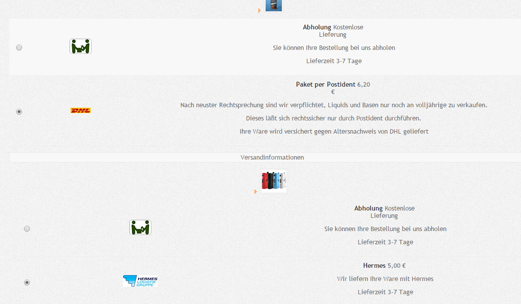

Jetzt habe ich folgendes Problem:
Wenn ich ein Produkt aus dem normalen Lager und eines aus dem ab 18 Shop habe, sind das zwei Bestellvorgänge....
Kann ich das so realisieren, dass dann nur eines genommen wird ?

Tja, mit 2 unterschiedlichen Liefermethoden jeweils beschränkt auf bestimmte Produkte "splittet" das System gemischte Bestellungen natürlich, zumindest bei der Lösung mit Lagerhäusern.
Alternativ, und statt des Weges über Lagerhäuser kannst du Liefermethoden für gewisse Produkte auch blockieren. Du solltest dafür in deinen Liefermethoden die Option "Preis pro Artikel anwenden" aktivieren. Wenn du deine Produkte editierst, solltest du dann die Sektion "Versandkosten" (oder so) sehen. Du kannst da (nach Klick auf "+") Liefermethoden ausdrücklich blockieren.
Aber so oder so, wenn es keine Liefermethode gibt, die gültig für alle Produkte ist, dann wird's im Checkout natürlich auch unmöglich, bei gemischten Bestellungen eine gemeinsame Liefermethode anzubieten.
Ich fürchte, du musst Postident generell für alle Produkte anbieten, aber z.B. Hermes für "ab 18" Produkte ausschließen...
