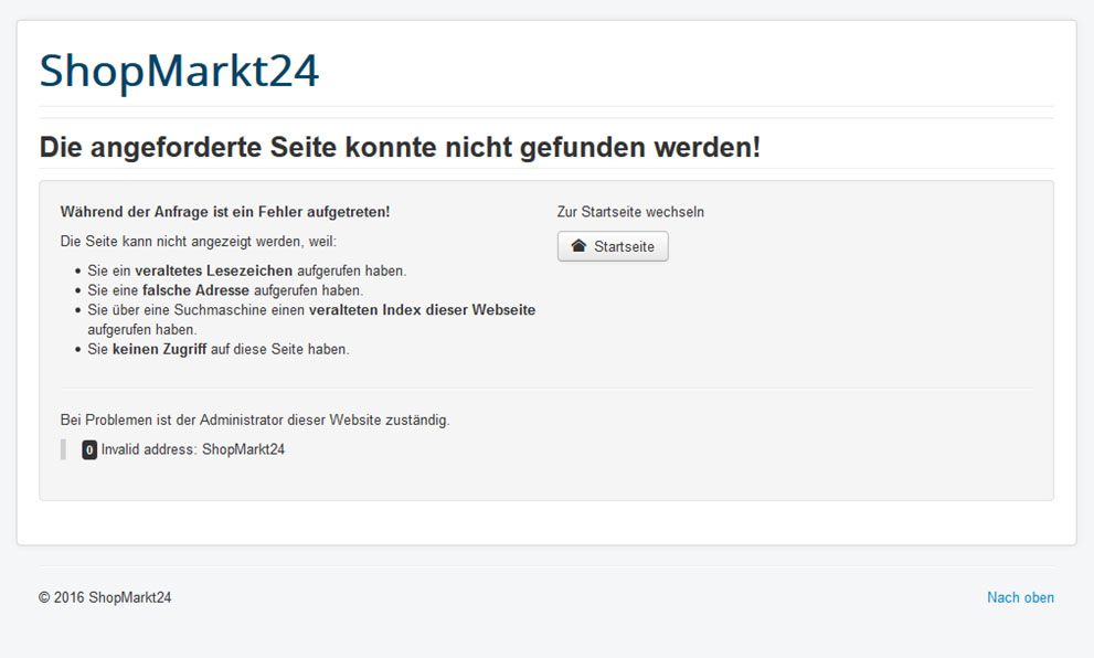

Hallo Hika User, wenn ich in den Warenkorb gehe sehe ich den Preis und Lieferkosten. Wenn ich jetzt auf Kaufen Klicke bekomme ich folgende Fehlermeldung:
Die angeforderte Seite konnte nicht gefunden werden! und
0 Invalid address:
Wo liegt hier das Problem?

Hab gerade versucht einzukaufen (Username 12345). Es gibt allerdings keinen "Kaufen"-Button, sondern die Fehlermeldung kommt nach Klick auf "Registrieren".
Anscheinend wird ein Benutzerkonto angelegt, aber nicht freigeschaltet, und ich bekomme auch keine Mail mit der Aufforderung, die Kontoaktivierung zu bestätigen. Außerdem, wenn ich versuche mich einzuloggen, bekomme ich
Warnung
Zugriff verweigert! Entweder ist das Benutzerkonto noch nicht aktiviert oder es wurde gesperrt!
Das sieht so aus, als wenn die Joomla-Benutzerkonto-Optionen so gesetzt sind, dass ein Administrator das Benutzerkonto aktivieren muss.
Also, bitte mal in den Benutzer-Optionen von Joomla nachschauen und ggfs. die Einstellung dort ändern, speichern, und mit neuem Benutzernamen und Email nochmal versuchen.
Wenn's dann klappt, lag's tatsächlich weder am Shop und seinen Einstellungen, noch an HikaShop-/Joomla-Versionskompatibilität, sondern einfach an einer "falschen" Joomla-Grundeinstellung.

1.) Offensichtlich eine Sache der Email-Einstellungen, entweder in Joomla oder in HikaShop. Tatsache: auf einmal lief es in der Joomla-Registrierung, und anders als zuvor bekam ich die Mail mit Aktivierungslink, ohne dass ich was machen musste... du musst also in der Zwischenzeit die Einstellungen korrigiert haben... :blink:
2.) Sehr offensichtlich hast du entgegen deiner Aussage hier oben nicht HikaShop nach 2.6.2 upgedated, wie von Nicolas empfohlen. Tatsächlich war eben noch 2.6.1 installiert. Nun hab ich das Update eben mal schnell gemacht, und siehe da, alles läuft nun. :woohoo:
