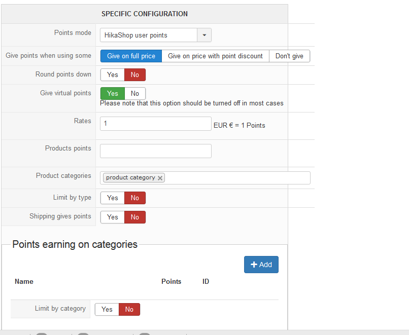

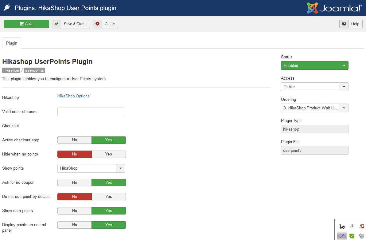

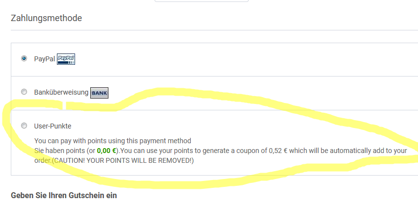

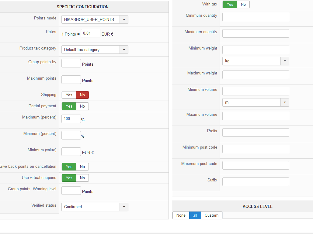

Hallo Hikashop-Team!
Ich brauche Hilfe beim Bezahlen mit Hikashop user-points!
Gegwünscht:
1) der User beim ersten Einkauf Benutzerpunkte bekommt
2) -Beim nächsten Einkauf wird auch User-Points Zahlungsmethod gezeigt.
-Der User wird gefragt, ob er mit seiner Punkte bezahlen (oder nur ein Teil verbrauchen)will.
3) Rest der Benutzerpunkte wird gezeigt.( beim User-Panel und bei der nächster kasse..)
Getan(gemacht):
Siehe bitte die Bilder!
Ergebnisse:

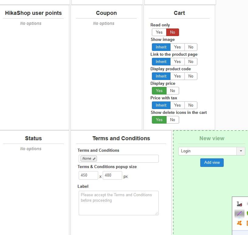

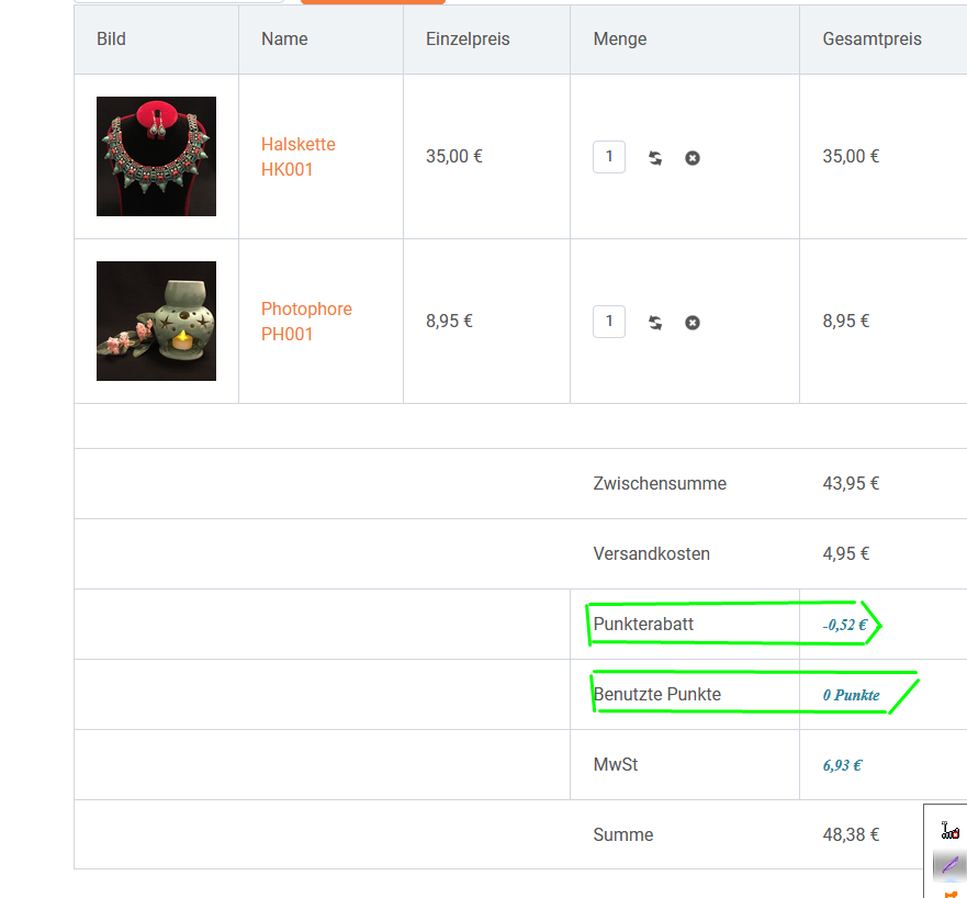

Wenn man beim User-Points Payement:
- Use virtual coupons:Ja => kasse2.png
- Use virtual coupons:Nein => kasse2_1.png

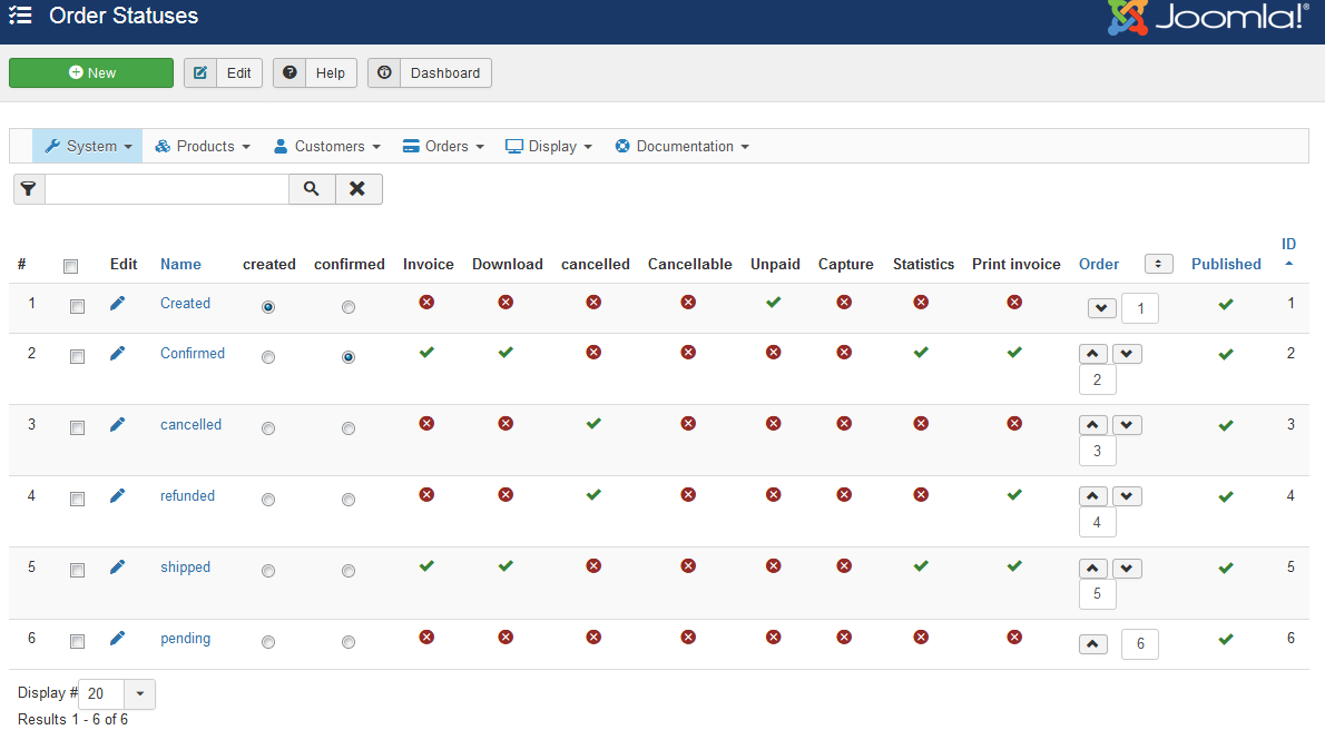

zusätzliche infos für Order Statuses => order_status1.png, order_status2.png
Vielen Dank im Voraus

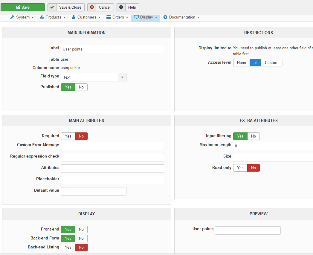

du sagst du brauchst Hilfe, aber nicht, was genau dein Problem ist.
Ich vermute mal, dass die Hauptursache irgendwelcher Probleme von deinem Custom Field des Typs "user" stammt.
Siehe hier: www.hikashop.com/support/documentation/257-using-points.html
"Column name" muss "user_points" sein (nicht "userpunkte" oder irgendwas anderes). Also: dein Feld löschen, und ein neues, korrekt benanntes erstellen, sonst findet HikaShop es nicht.
Wenn sonst noch ein Problem auftritt, bitte genau beschreiben: was, wo, wann. Dankeschön ;)

Ok, ich versuche es.
Danke Lousyfool!
  • Posts: 25
  • Thank you received: 5
6 years 8 months ago #313862
Vielen Dank
Das Problem ist gelöst
Super! !!
